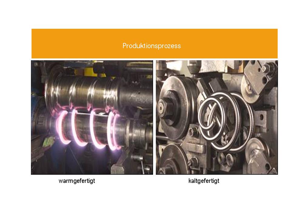

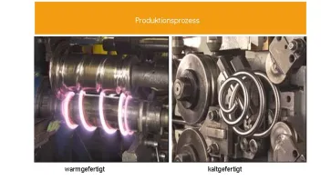

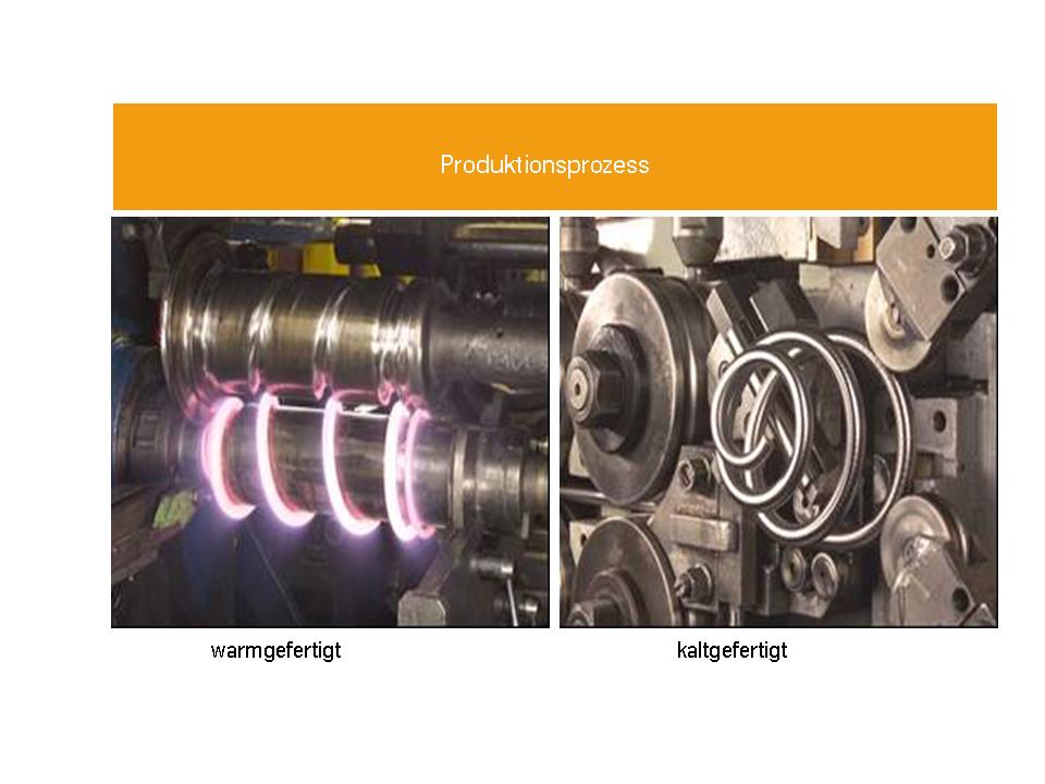

Wenn die Federn so angelegt wären dass die Federn am kompletten Umfang angeschliffen würden, dann wärs wohl keine Feder mehr mit so ca. ner halben Funktionierenden Windung.
....Die ist nicht geschliffen, sondern so geschmiedet.
Werden Federn nicht alle gewickelt?
Ich bin ja sowieso gespannt wegen der Härte.
Habe die blauen Weichen aber ich habe extra angefragt welche Federn für einen sportlich abgestimmten Mini der auch mal auf der Rennstrecke bewegt wird am besten sind.
Mir wurde zu den blauen Federn geraten, alle anderen sollen viel zu hart sein.
Ich hab da noch so meine Zweifel. -
...sicher werden Federn gewickelt. Ist nicht anderes als ein platzsparend aufgewickelter Torsionsstab.
