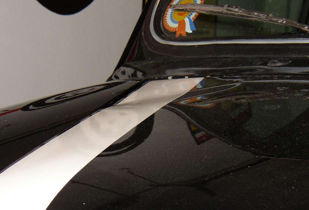

  • ... ich hab' mir gerade nochmal das Malheur genauer angeschaut: mal davon abgesehen, das mein Auto jetzt richtig wartungsfreundlich ist (Haube steht, wenn man sie erstmal hochgewuchtet hat, von alleine in einem 85 Grad-Winkel :D ) konnte ich absolut nichts aussergewöhnliches feststellen. Auch liess sich die Haube in letzter Zeit nicht anders schliessen als in den Jahren zuvor... War wohl ein schleichender Prozess.
    Mal sehen, ob die eben georderte GFK-Haube bessere Flugeigenschaften an den Tag legt...
    Jetzt weiss ich wenigstens, wieso so viele Minis mit diesen Lederschnallen herumkurven ;)
    Ich hab' noch fix ein Foto angehängt - für das Mitleid, welches ich mir redlich verdient habe :crying:

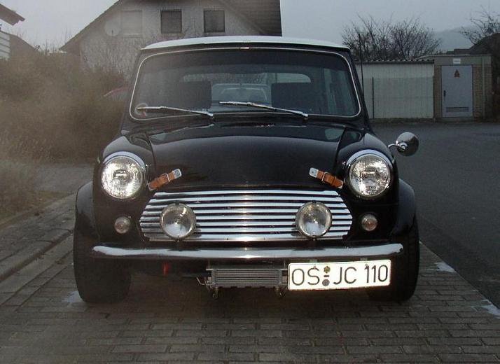

  • ...also wenn ich die Beiträge hier so lese, wird mir mit meiner GFK-Haube doch schon wieder etwas mulmig :rolleyes:
    Hab' das Teil jetzt erstmal provisorisch (-> unlackiert) dranmontiert, was bei dem momentanen Temperaturen eher in die Kategorie Überlebenstraining ausartete... Die Lederschnallen sind jetzt in doppelter Ausführung dran, was doch ziemlich merkwürdig aussieht.
    Den Originalgrill kann ich wegen der Schnallen auch in die Tonne kloppen - egal, der hat mit Pausen 8 Jahre gehalten und ist auch nie davongeflogen...:)
    Irgenwie werde ich aber das Gefühl nicht los, dass die Schnallen nicht völlig symmetrisch geworden sind...
