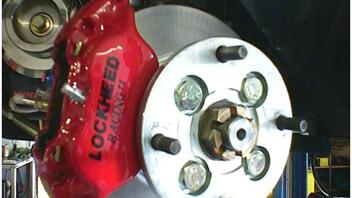

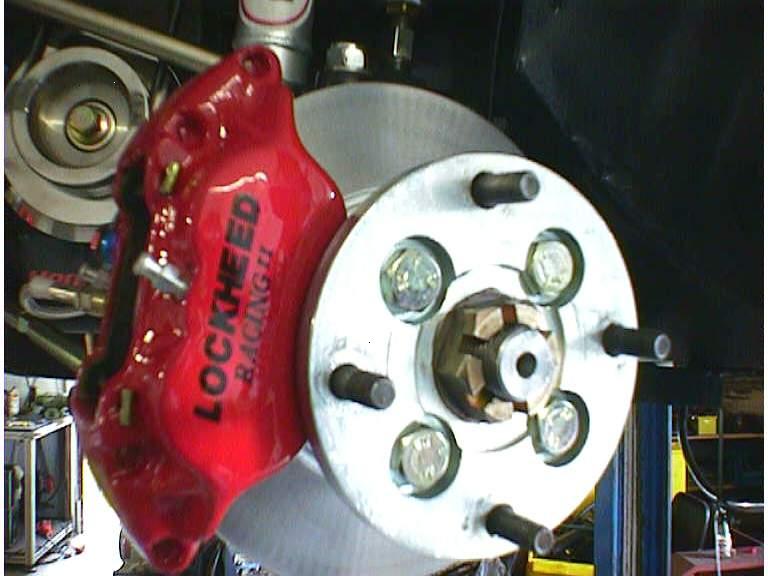

  • hi ide,.....joar, mit Folia Tec könnte das Ergebnis so werden....:D
    Oberfläche wird schön glatt und Schmutzunempfindlich (nur gepinselt)
    okay der Schriftzug.....war mein Ding.
    P.S. mal gespannt ob da jemand etwas auffällt....

  • P.S. mal gespannt ob da jemand etwas auffällt....
    Der Splint an der Antriebswellenmutter fehlt. ;)
    Oder meinst du den mittigen Entlüftungsnippel? Nimmt man da den Sattel zum entlüften in die Hand? Gab's Platzprobleme?

  • nope.......nicht der Splint und auch nicht der äussere Entlüfternippel der Metro-Turbo Bremssättel.....:p
    fällt aber nur dem Kenner dieser Bremse auf......:D

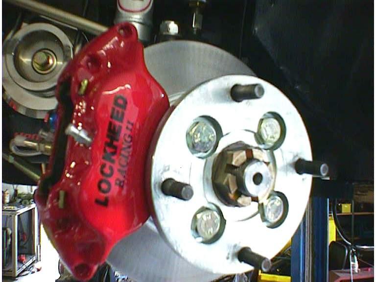

    Moin Dieter,
    nettes Blingbling haste da :thumpsup:
    Allahopp, ich pinsel das!
    Grüßl, Ide

  • @ howlowcanyougo:
    Ist toll geworden der Bremssattel.
    Wie hast du das mit dem Schriftzug gemacht ?
    Ich weiß, Sachen, die die Welt nicht braucht, aber mir gefällts..:thumpsup:

  • @ howlow: ... sieht ja aus wie aus Zuckerguß :) lecker!

  • hmm..sieht auch sehr dünn aufgetragen aus, oder täuscht das?
    Vielleicht bin ich doch nur zu pingelig...
