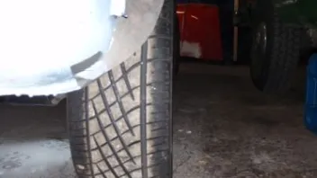

    zur Zeit bin ich auf dem weg meinem Mini neue Verbreiterungen anzupassen.
    Die Reifen/ Felgen sind 175-50-13 auf 5,5x13'' ATS Felgen.
    Wenn ich keine Tieferlegung will und auch keinen Negativsturz, wie weit sollte ich dann den Kotflügel ausschneiden? Reicht es, entlang der alten Oberkante der Standardverbreiterungen auszuschneiden? Das wären dann ja so ca. 3/4 cm, die da mehr an Platz sind.
    Die Bauart der Verbreiterung ist vorerst irrelevant, da ich mir da noch n paar Tage den Kopf drüber zerbrechen muss.
    Um es kurz zu machen: Wie weit federt der normale Mini ein?

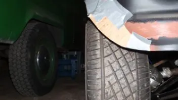

    Am besten das Rad mal draufstecken, die Aufhängung bis zum Einfederwegsbegrenzer einfedern und dann lenken. Dann siehst Du, wo es scheuern könnte.

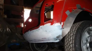

  • Also was die Verbreiterungen angeht, die bau ich mir selbst, damit ich die anschweißen und schön lackieren kann. Mit der Stabilität bin ich noch am grübeln, denke aber, dass ich das hinbekomme, denn alles was ich sonst verändert hab hat auch Hand und Fuß. Es ist zwar ne Schweinearbeit, aber im www gibt es n super tolles Bild von nem alten Mini mit 10'' Bereifung wo das genauso gemacht wurde.

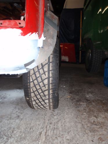

  • Wie HOT schon bemerkte, ist es eher vorne knapp als oben.
    Trotzdem werde ich die Gummipuffer ausbauen und dann mal schaun wo das Rad so hinwandert und von da an rumschnibbeln.
