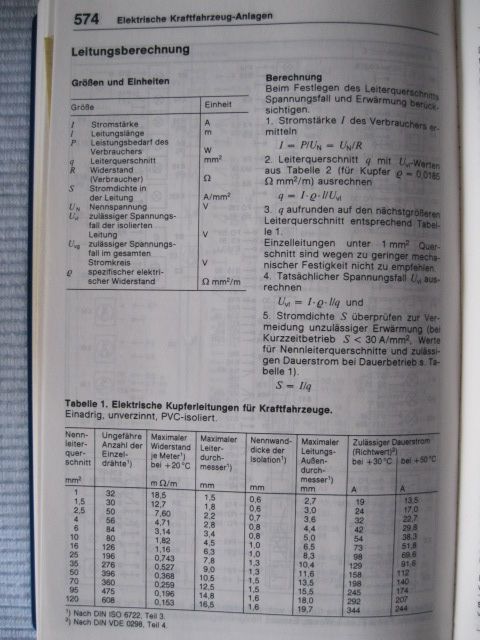

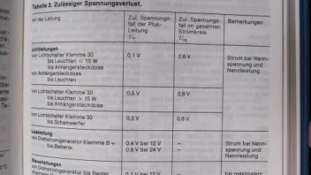

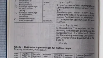

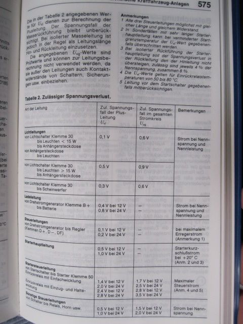

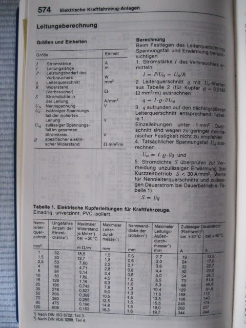

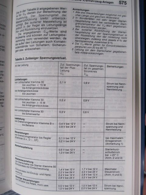

    Zur Berechnung des Leitungsquerschnitts noch zwei Seiten aus dem kraftfahrtechnischen Taschenbuch von Bosch abfotografiert (sorry, hatte gerade keinen Scanner).
    25mm² sollte reichen, mehr hat die originale Leitung wahrscheinlich auch nicht.
