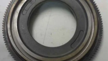

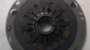

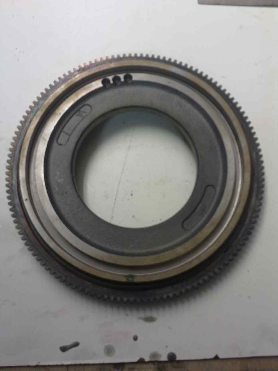

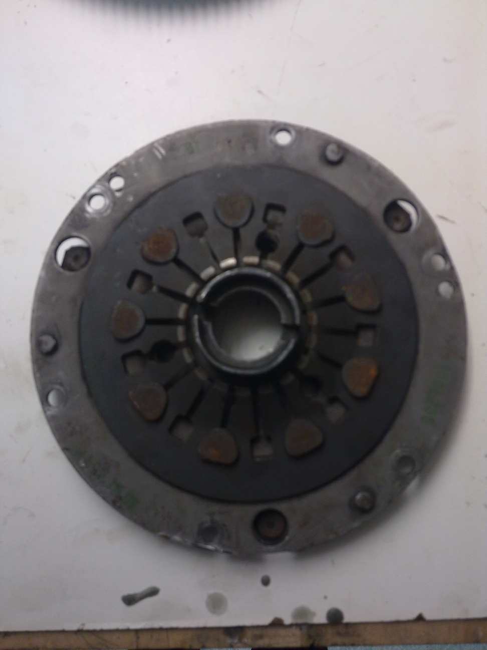

PS: Von Vale Mini war eine Schwungscheibe ohne Aussparungen für den Kurbelwellensensor verbaut, diese habe ich gegen die orginale getauscht. Kann es ein Problem der Schwungscheibe sein?
