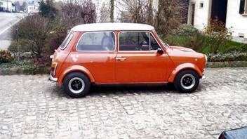

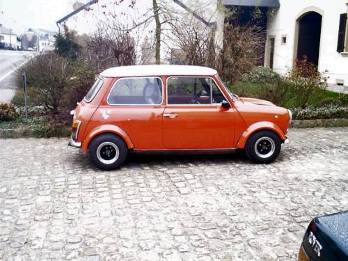

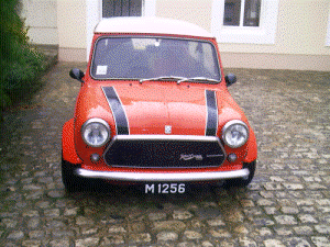

  • Hi ,
    Hab auf meinem Rotem 10" mit Verbreitungen,
    die gleichen wie bei Veit's Bild im Profil.
    Kosten so um die 200 euro und werden soweit ich weiss hier in Luxemburg hergestellt.
    Gruss Chaoticmini

  • ja die sind für 10".Die für 12 und 13" sind nicht so tief gezogen.
    Werd mal am Wochenende den Kleinen unter seiner Decke hervor hollen und ein Bild von der Seite machen.
    Ach ja und Felgen minimum 6x10"
    Gruss Chaoticmini

  • also so wie auf deinen bildern würde mir das sogar sehr gut gefallen !!
    Ich habe auch 6x10" felgen (da es rennsportfelgen sind wie ich mitbekommen habe ,kann ich leider keine ET posten.
    die bereifung sollen 165-70-10 yokos sein .
    danke für die tipps und fotos .
    dann werd ich mich jetzt erst mal auf die suche nach org.10er verbreiterungen !
    ciao bis dann

  • Coopi-Spatzl:
    Diese Art der Verbreiterungen werden schon seit mindestens wenn nicht noch länger an den Minis verbaut. Sogar die letzten MK4-10-Zöller hatten die dran. Und sind auch bei den letzten Mini-Seven noch verbaut.
    Das einzige was ich gemacht habe die Dinger zu füllern, lackieren und auszuschneiden. Áusserdem eben schraubbar.
    Kannst du locker mit Deinen auch machen!
    Habe gerade an der 86er Chlesea meiner Frau die Dinger mal grundüberholt, mit folgendem Resultat:
    Die Dinger sind 16 Jahre alt...
    Allahopp, schaus´t halt mal. Bei ebay werden auch gerade Alu-Verbreiterungen von Cosmic (Glaub ich) verscheuert.
    Check out!
