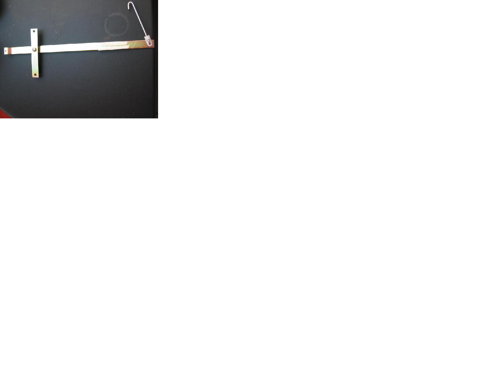

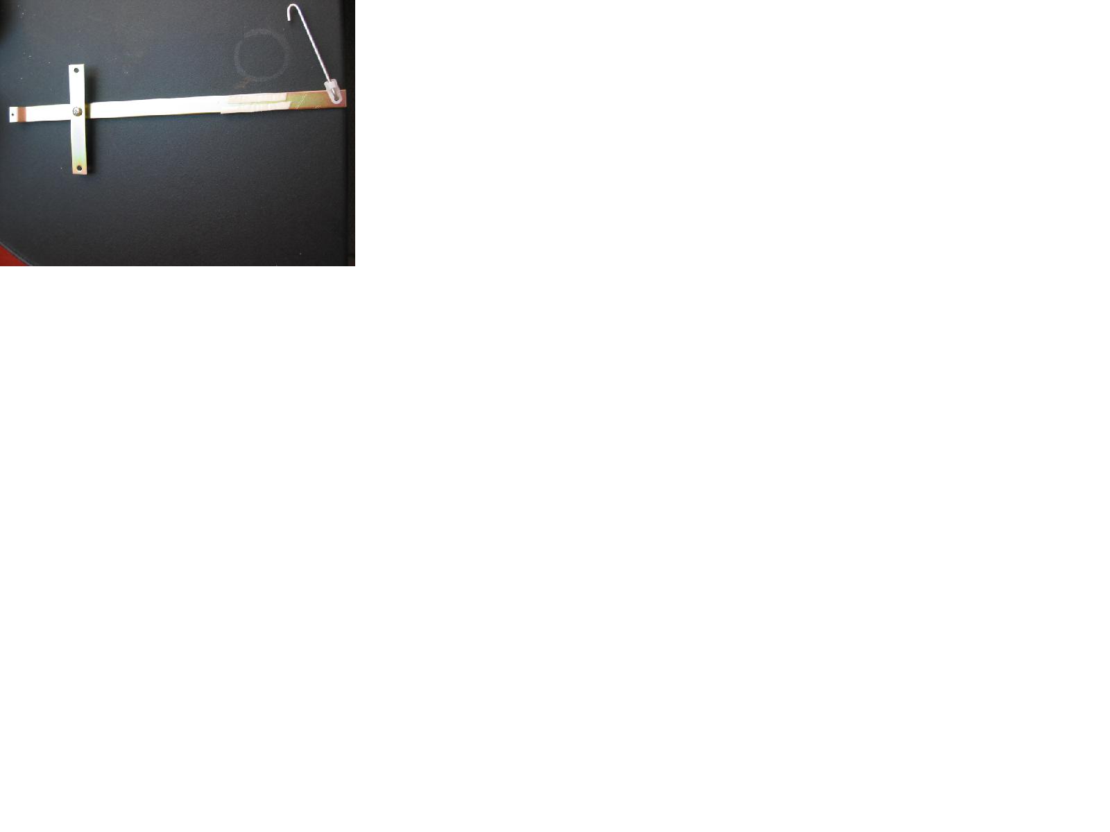

    PS: Ich hab die (ich glaub W&P) Fensterheber gekauft, jedoch noch Probleme mit der Ansteuerung über die Alarmanlage gehabt. Das sollte sich ja jetzt erübrigt haben.
    Ich mach mal Digicam Pix von dem Umlenkhebel der bei mir dabei war. Der funzt auch mit den Fensterhebern...
