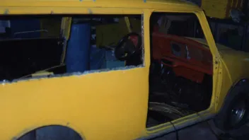

So, dann wollte ich das Bekleben gleich mal angehen.
Doch nun bei 3 Folienmenschen inkl. direkt bei 3M angefragt.
Alle raten ab.
Was passiert: Makrolon dünstet aus. Auch Jahre noch.
Nach ein paar Monaten bilden sich Blasen zwischen Scheibe und Folie.
Sieht dann nicht mehr gut aus.
Also lasse ich es doch.

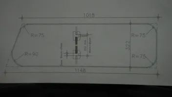

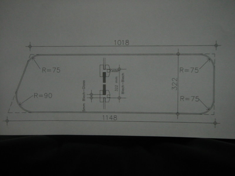

So also heute wurden die Scheiben bestellt.
Es gibt nun ringsherum Makrolon mit Kratzfestbeschichtung und TÜV Stempel der Firma Huber.
Für die 6 Scheiben die ich brauche zahle ich so grad mal ca. 120€
Muss sie dann nur noch mit der Stichsäge oder auf der CNC auf mein Mass bringen.
Tür- und Frontscheibe bleibt original.
