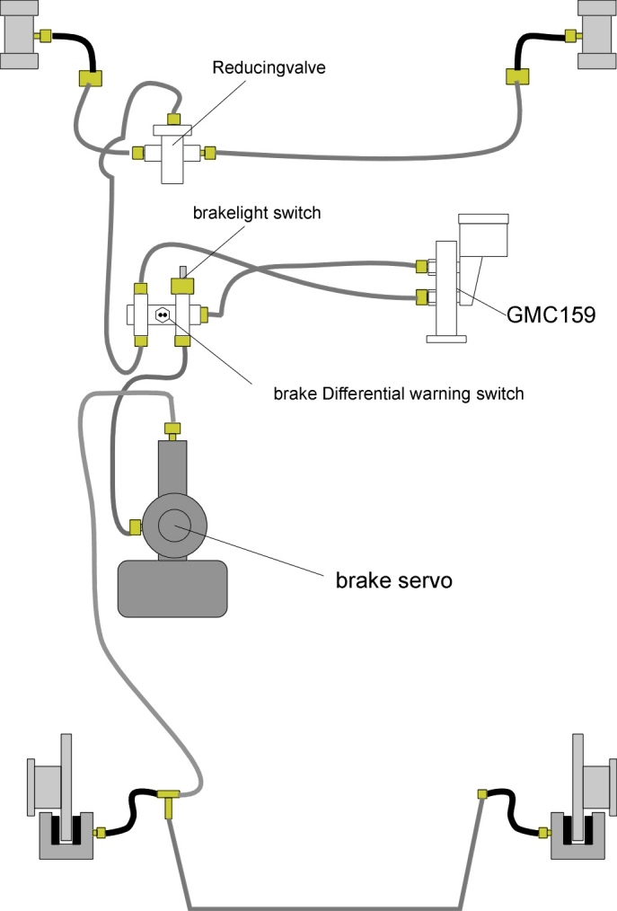

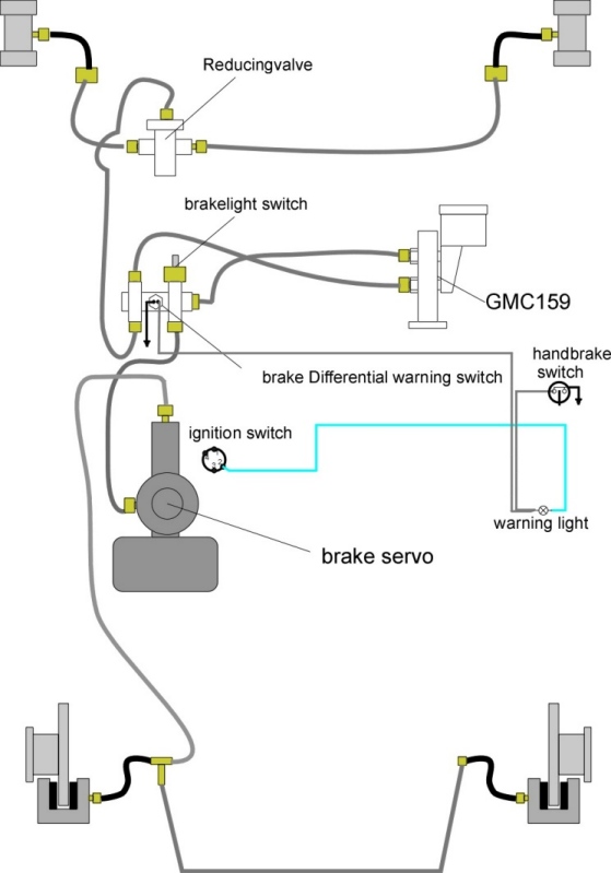

Hallo, da ich aktuell mal für einen anderen Fred die Bedienungsanleitung ausgekramt hatte, habe ich mir nun auch mal die Mühe gemacht sie zu lesen...:p

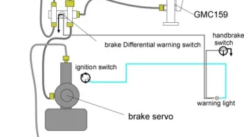

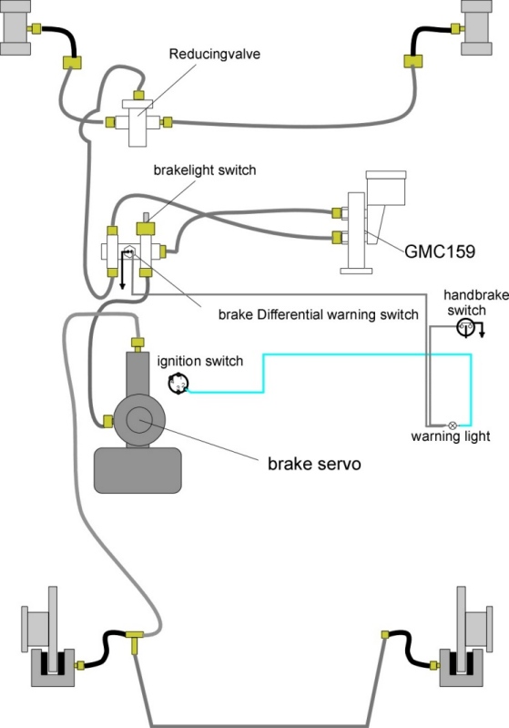

Lest Euch mal folgendes unter Punkt 6 durch...
Sowas habe ich nicht...bzw. nicht angeschlossen... Meine Leuchte hat Zündungsplus und die Masse wird an der Handbremse genommen...das war's

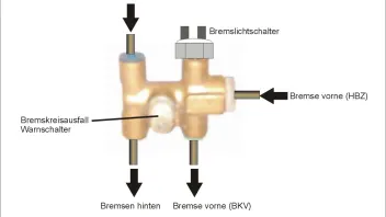

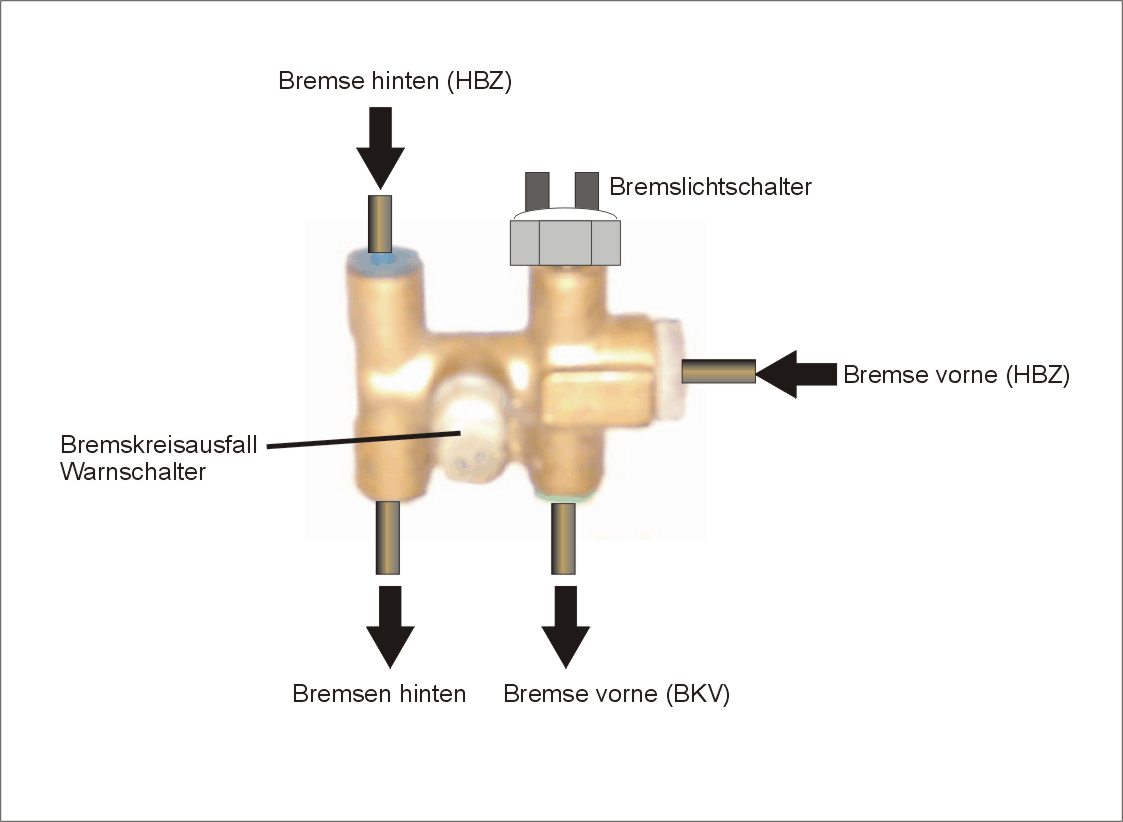

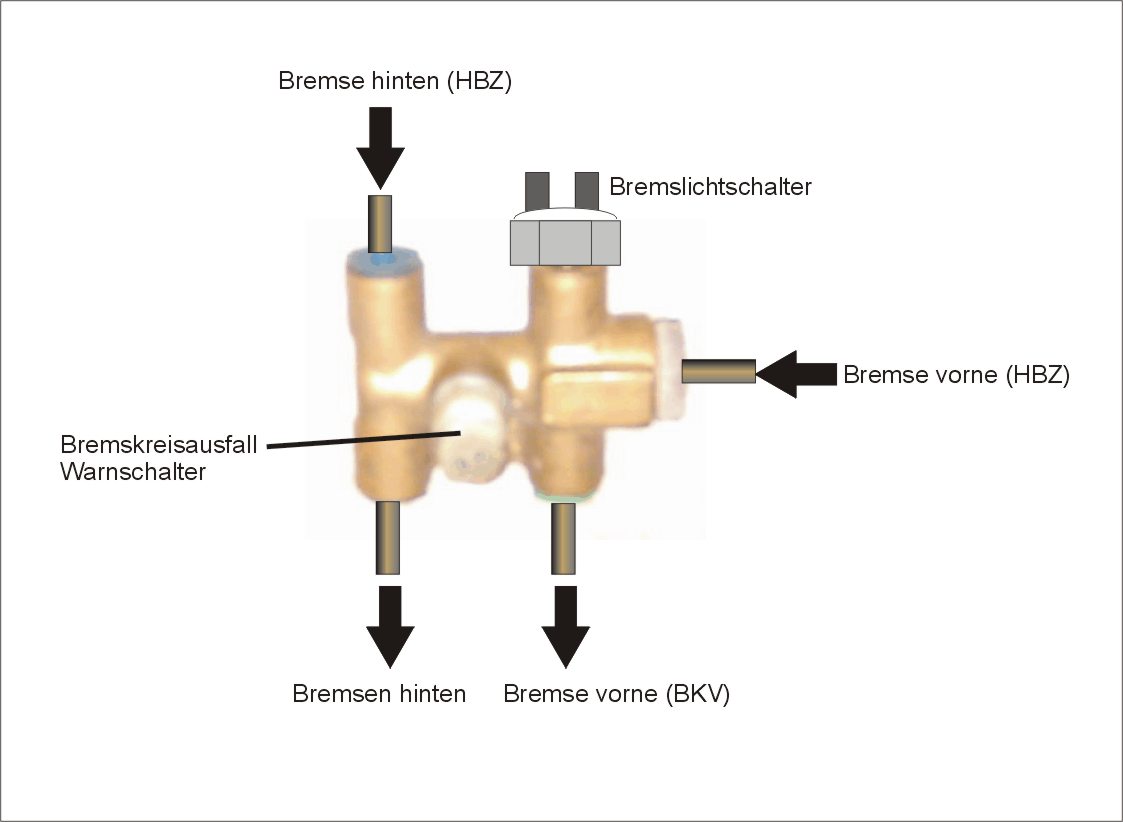

Um eine Warnung im Hydrauliksystem anzuzeigen, so müsste es doch auch am Bremssystem angeschlossen werden.
Da gibt es beim Inno aber doch nur den Bremslichtschalter...
Bei mir leuchtet die Handbremsleuchte permanent, was ich immer auf einen Defekt am Anschluss an der Handbremse gedeutet habe...okay, ich hatte noch keinen Bock das zu prüfen...
Da meine Bremse aber absolut TOP ist (war ja auch beim TÜV) bin ich nun ein wenig irritiert, ob da natürlich nicht doch ein Defekt vorliegt, da ja die Lampe leuchtet...
Oder habe ich mit meinem Restaurationsbetrieb vor 7 Jahren was falsch angeschlossen?
Weiss jemand was Genaueres?
PS: meine Lampe leuchtet immer , also nicht nur wenn ich auf die Bremse trete...
