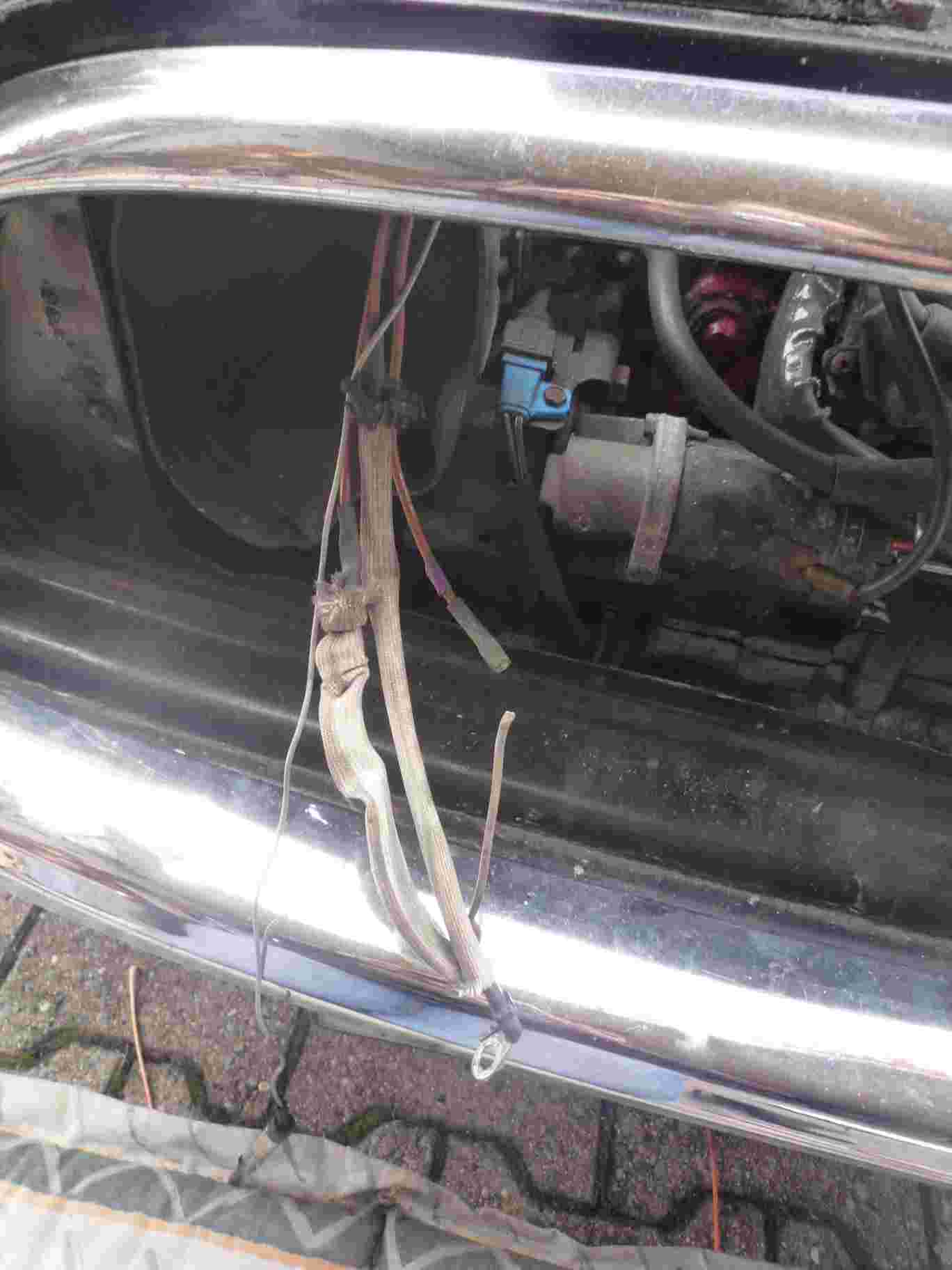

  • ... auch wenn die Teile nicht wie Sicherungen aussehen! :)
    Ich habe die Kabel abgenommen und die Isolierung abgezogen. Die einzelnen Kabel sind dann nochmals isoliert.
    Dabei festgestellt, dass ein Kabel stark oxydiert und gebrochen war (Foto).
    Die Kabelsicherungen wurden vom Vorgänger wohl schon mal durch Kabelverbinder ersetzt.
    Ich habe nun wasserdichte verwendet.
    Also, Fehler gefunden und behoben, tut alles wieder, besser wie vorher! :D
    Danke für den Tipp!
