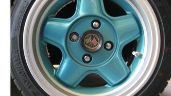

habe ein Problem mit meinen Radmuttern, weiß nicht welche für meine Felgen passen.
Gab es von Lamm eigene Felgen? Die sind eingetragen als Lamm Felge 7J13 H2
mit 175/50 R13
Ich hoffe es kann mir jemand helfen
Gruß Axel

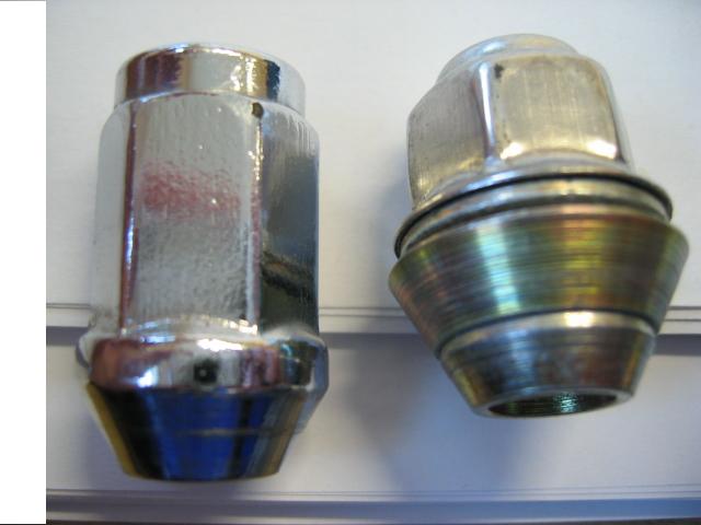

Nabend....
Wenn die Felgen baugleich der Revo RFX sind, sollten die kurzen passend sein.
Die Langen sind unter anderem für Minator Felgen....
Mmmh,bei mir sind es die Langen..(Orgi. Lamm)
Wie gesagt, bei den Revo RFX... Ich weiß nicht was die Lamm für einen Kegelsitz haben....

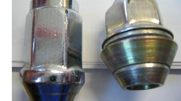

habe ein Problem mit meinen Radmuttern, weiß nicht welche für meine Felgen passen.Gab es von Lamm eigene Felgen? Die sind eingetragen als Lamm Felge 7J13 H2
mit 175/50 R13Ich hoffe es kann mir jemand helfen
Gruß Axel
War die lange Radmutter (CN5) mit deinen Felgen montiert?
Man sieht, dass sie nur mit der äußeren Hälfte des 60° Kegelsitzes aufgelegen hat. In dem Fall wäre sie definitiv die falsche Radmutter.
Wenn du bei der kurzen Radmutter (NAM9075) den Konusring ganz zurück schiebst, hat die Mutter unten einen kurzen Schaft mit einem weiteren kleinen 60° Kegelsitz.
Wenn dieser kurze Schaft auf der Innenseite der Felge in die Radbolzenbohrung passt und die Felge selbst einen entsprechend großen 60° Kegelsitz hat, dass auch dort diese Mutter hinein passt, ist das die richtige Mutter für deine Felgen
Gruß, Diddi

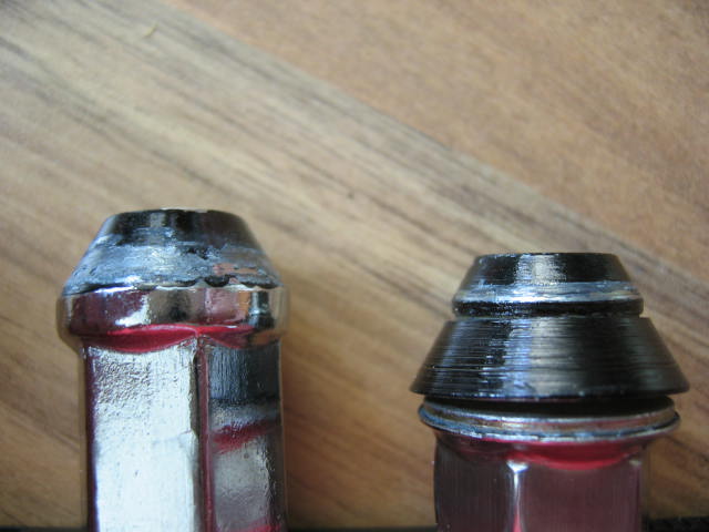

erstmal vielen Dank für Eure Antworten, habe heute mal die Muttern bemalt und eingedreht.
Würde jetzt erstmal behaupten dass die kurzen überhaupt nicht passen und die langen für die Felgen die richtigen sind ??

Felgenbezeichnung steht neben den Löchern hab bei meinen geschaut RFX:thumpsup:

Nein hatte heute leider keine Zeit dafür habe nur zwei Muttern rausgedreht und den Maltest gemacht, denke aber das die kleine Mutter nicht durchpasst aufgrund der Farbabschürfung, die ja nur vorn am kleinen Kegelsitz ist. Kegelsitz müssten sie haben, werde aber morgen mal schauen.
Gruß Axel
habe jetzt den Duchmesser des Schrabenlochs gemessen 15mm;
Kleine Schaft an der Mutter 16,4mm; passt als nicht durch.
Sieht für mich jetzt so aus, dass beim festziehen der Felge wirlich nur der kleine Kegel mit dem Rand die Felge hält und nicht mit der "Unterlegscheibe" wie beim Maltestzu erkennen war.
Wenn die Felgen definitiv einen Kegelsitz haben, dann müssten die CN5 (die lange Mutter) passen.
Auf dem Foto in Post #6 sieht es genauso aus. Die kurzen passen definitiv nicht

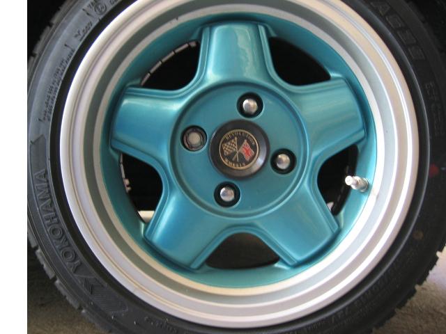

Deine Felgen sehen optisch aus wie Revolution RFX.
Die von Rover montierten RFX waren aber wiederum 6x13
