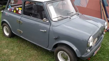

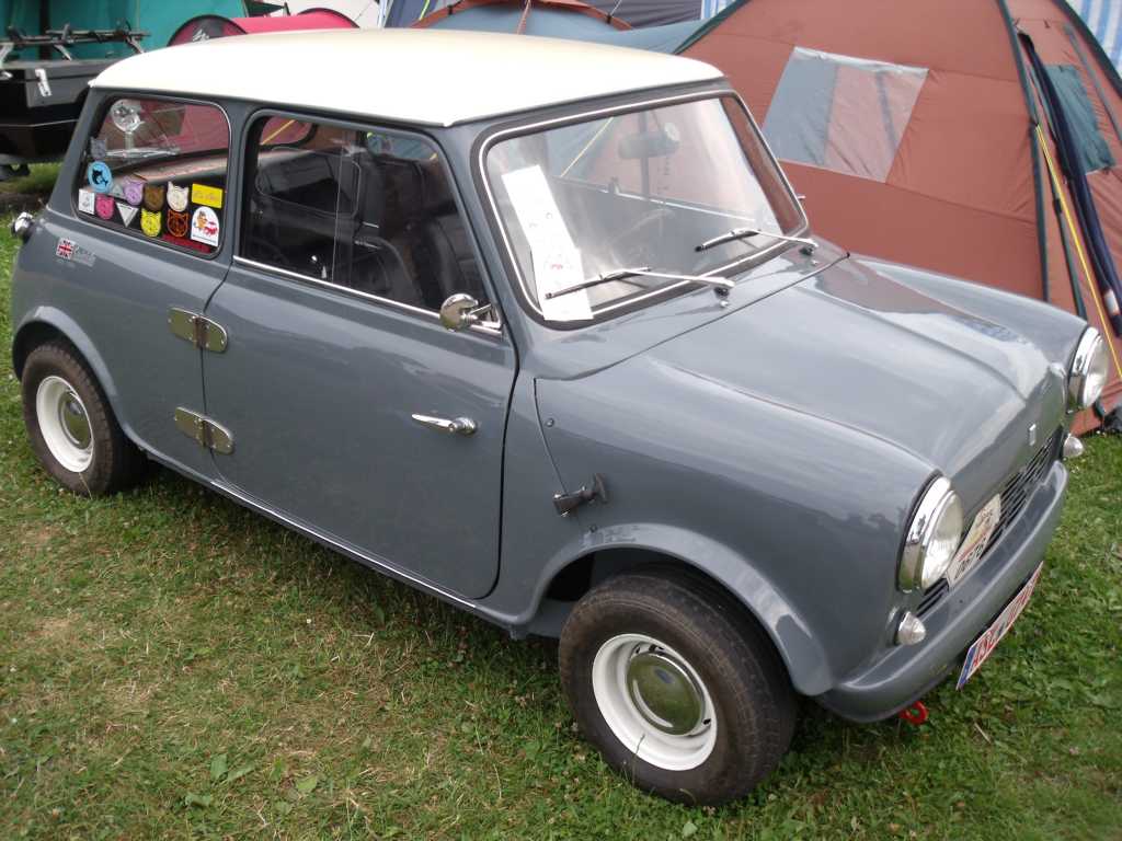

http://blogimages.bloggen.be/kellyvanriet/8…ce54c0e54d7.jpg
Der hat welche drin. 2009 In Zolder (Belgien) auf dem Race-wars-treffen gesehen.
Ein Kumpel hat noch Bilder mit offenen Türen gemacht aber leider keine Detailaufnahmen. Ich lass mir die mal schicken und lad die dann noch hoch für dich :thumpsup:
Über Geschmack lässt sich ja streiten aber meiner ist es nicht grade

So habe die Bilder grade bekommen und will sie euch nicht vorenthalten
In Braunschweig gesehen, vielleicht weis jemand aus dem Forum wem der gehört...
Gruß Samuel
Die Scharniere sind mal gelungen!!! Danke für die PICS
