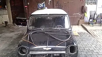

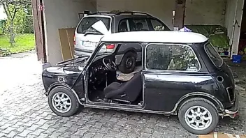

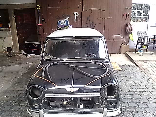

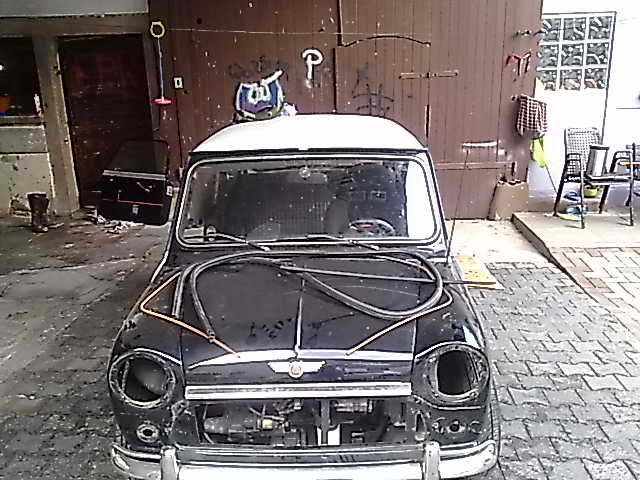

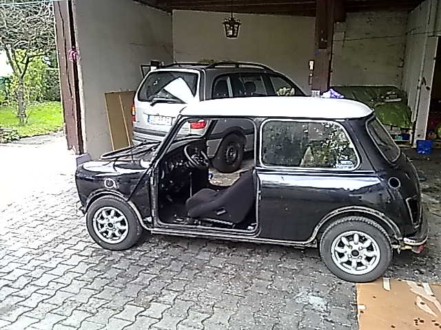

servus ja er soll wieder schwarz mit weißem dach werden.innen kommt nur das nötikste rein.zwei schalensitze ,käfig.kurz gesagt so leicht wie möglich.hinten mk1 rückleuchten wenn ich denn welche aufdreiben kann.aber du weißt ja wie das ist am anfang macht mann pläne und am ende kommt es doch anders
jetzt gehts los mini bj.90

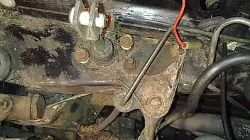

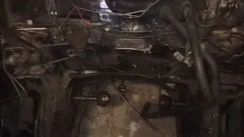

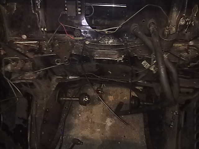

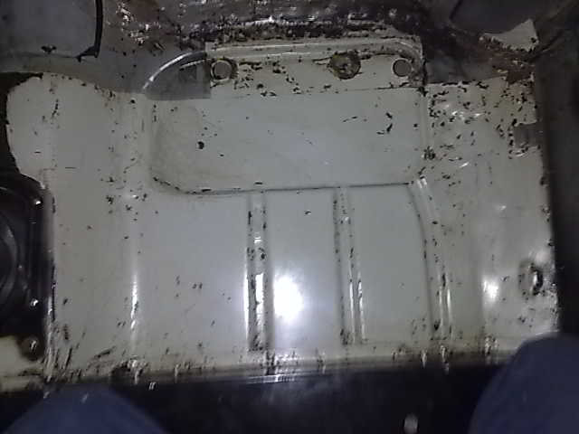

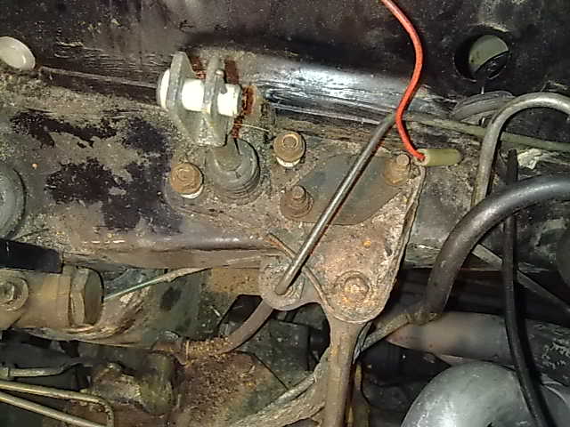

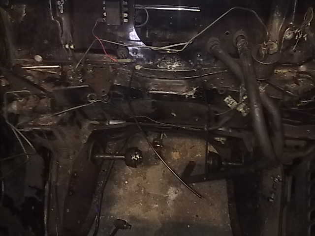

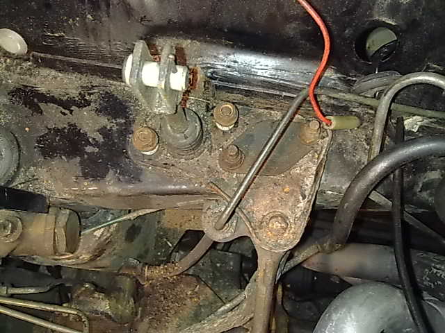

so wieder etwas weiter gekommen.motor ist raus,kabelbaum ist raus.den ersten rost habe ich dann doch gefunden,daß halteblech vom oberen motorstabi ist vergammelt.mal schauen wenn ich mal wieder zeit finde.gruß giovanni
Wie schlimm ist denn der rost?Vielleicht hilft ja noch Fertan(Rostumwandler).Hat bei mir schon des öfteren kleine Wunder vollbracht.:thumpsup:Einfach aufstreichen 24 Stunden wirken lassen und danach gut abwaschen-fertig.;)
Mfg Öli
halb so wild es ist nur das abschraubbare blech angegammelt.wegschrauben neues besorgen dranschrauben und gut ist.drunter ist alles tiptop
Achso.Lass es doch mit ein Paar anderen kleinteilen zusammen sandstrahlen und Pulverbeschichten oder verzinnen dann haste ruhe vor dem Rost ein neues gammelt wieder in absehbarer Zeit.Viel teurer ist das auch nicht als neue Teile zu holen.Gilt natürlich nur wenn die Altteile noch rettbar sind.:thumpsup:
Mfg Öli
so heute habe ich denn vorderen hilfsrahmen ausgebaut und gereinigt.sieht eigendlich wie neu aus.jetzt noch zerlegen neue gummis neue achsmanschetten rein und gut ist.nächste woche witme ich mich dem motorraum alles plizi plnki putzen und dann wieder alles zusammen.gruß giovanni

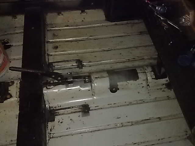

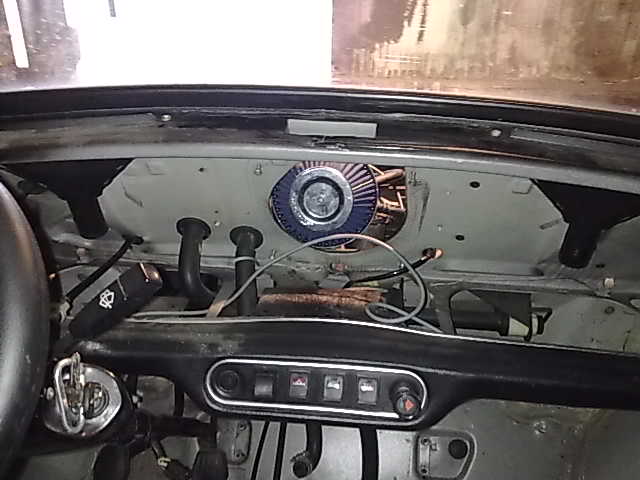

so nach nun fast 6 monaten habe ich wieder etwas zeit gefunden weiterzu machen.heute habe ich mich an einem amaturenbrett aus edelstahl versucht.
so sah es ja ganz gut aus,bis,ja bis ich es einpassen wollte und was sol ich sagen es hat nicht ganz funktioniert
da ist mir wohl das maß etwas kalt geworden
naja aus fehlern lernt mann ja bekantlich am besten.https://picasaweb.google.com/11344847097475…feat=directlink -
