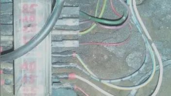

  • Stell doch einfach mal ein Photo von Deinem Sicherungskasten hier ein ;)
    Genau da vermute ich auch den "Wurm" :D
    Da ist bestimmt ein rot/grünes Kabel auf einem Steckplatz, wo es nichts zu suchen hat :D

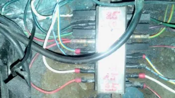

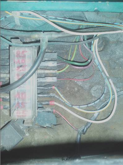

  • Hier mal zwei Bilder vom Sicherungskasten. Ich glaube da hat jemand seinen Spieltrieb freien Lauf gelassen, denn nach der Auflistung von Hot stimmt ja fast gar nichts!
  • Wie die Vorbeiträge ja bereits richtig vermuteten, hat jemand seiner Freiheit ordentlich den freien Lauf auch gelassen.
    Dieser Mini wird zeitlebens (!!) ein Ärgernis ohne Ende bleiben.
    Entweder mit einer ehrlichen Beschreibung über den technischen Zustand wieder verkaufen, oder die Elektrik von Grund auf in Ordnung bringen.
    Das ginge einerseits über einen neuen Kabelbaum, das ginge andererseits auch über viel prüfen, notieren/zeichnen und korrigieren.

    Der Sicherungskasten ist nicht original!
    Sieht so aus als ob die beiden "fliegenden Sicherungen" die an der Feuerwand hinter dem Luftfilter sitzen im Sicherungskasten mit verbaut wurden, plus noch irgend was Anderes (Radio ???)
    Ich seh´s nicht so dramatisch, leg mal den Kabelbaum etwas freier bis Du an die Originalfarben kommst.
    Dann die Kabel in originalfarbe ansetzen (löten und doppelt Schrumpfschlauch)
    und in der Reihenfolge wie von HOT angegeben verklemmen.
    An die Originalfarben bin ich hier im Forum durch einen gebrauchten Kabelbaum für kleines Geld gekommen.;) Hier im Forum findest Du auch den passenden Schaltplan, und auch kräftig Hilfe.
    Ein kleines Meßgerät solltest Du Dir allerdings kaufen.
    Die paar Kabel sind kein Hexenwerk, da kann man sich mit gutem Willen und Zeit reindenken.
    Nur Mut, es wird Dir bestimmt geholfen.
