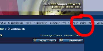

Wie komm ich zu der suchfunktion??
oder siehe anhang
