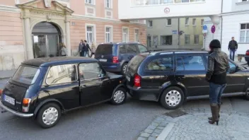

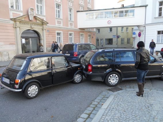

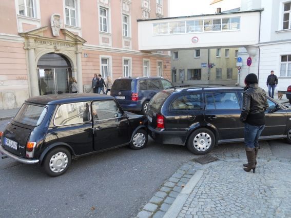

    der Mini meiner Frau hatte vor ein paar Tagen einen kleinen Unfall. Ein anderes Auto hat uns vorne rechts rückwärts angefahren.
    Leider (das ist mir echt peinlich zu sagen; der Schein ist in der Werkstatt) kann ich zu unserem Mini keine Angaben machen, außer dass er Bj. 92 ist und keine Extras wie Zusatzscheinwerfer o. ä. hat. Evtl. könnt ihr diesbezüglich mit dem ersten Bild was anfangen.

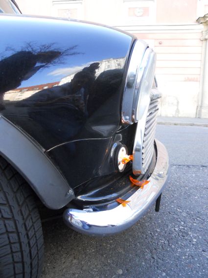

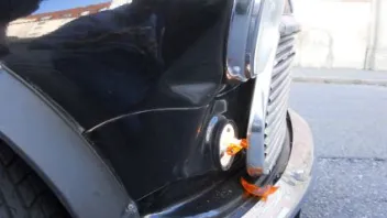

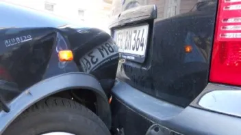

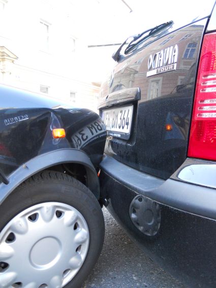

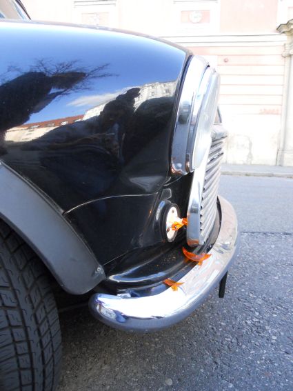

    Das zweite und dritte Bild zeigen den Schaden. Der Zusammenstoß war nicht schlimm. Verformt sind der rechte Kotflügel, das Frontblech und die Stoßstange. Innenliegende bzw. tragende Teile sind offenbar nicht betroffen.
    Die Rover-Werkstatt, zu der unser Mini geschleppt wurde (der Reifen schleifte am eingedrückten Kotflügel), hat als Reparaturkosten ca. 3.000 EUR ohne Mwst. veranschlagt.
    Wenn man die Teile bestellt, kommt einen das auf ca. 700 EUR. Dann muss natürlich noch lackiert werden, das kostet auch. Aber auch wenn man berücksichtigt, dass der Austausch wegen des Schweißens vielleicht komplizierter ist als bei "normalen" Autos, erscheint uns der Betrag ziemlich hoch. Da wäre ja noch Luft für Dutzende Arbeitsstunden.
    Hier im Forum gibt es Leute, die bezüglich des Schweißens einen VHS-Kurs empfehlen, weil man dort in 2,5 Tagen das Nötige lernt. Offenbar ist das Schweißen also keine Raketentechnik.
    Mir ist klar, dass eine Ferndiagnose schwierig und unbeliebt ist. Aber was meint ihr: Kann der Preis gerechtfertigt sein oder liegt das ganz eindeutig über euren Erfahrungswerten?
    Wie kompliziert ist denn der Austausch der oben genannten Teile für einen guten Automechaniker, der halt schweißen kann und ein wenig Einfühlungsvermögen für so ein Auto hat? Oder anders: wie wichtig ist dafür Erfahrung mit Minis?
    Der Haken ist, dass wir bei den genannten Kosten noch eigenes Geld zu den Zahlungen der gegnerischen Versicherung zuschießen müssten.

    Wieso denn das? Der ist doch in Euch reingefahren, oder hattet Ihr Teilschuld? Der Schaden ist doch so beziffert, dann sollte die Versicherung die Instandsetzúng so auch bezahlen. :confused:
    Zu den 3000€, das paßt so schon einigermaßen. Meist findest sich nach der Demontage noch das eine oder andere Rostloch, was die kosten weiter nach oben treibt.

  • So gewaltig sieht der Schaden nun auch nicht aus !;)
    Blech kann man auch richten, (wenn mann´s kann):D. Und es zumal keine tragenden Teile sind.
    Wenn der Kotflügel und die Frontmaske nicht schon Rostpickel haben, würde ich mir das "Auseinanderreißen" überlegen.
    Etwas geschickt an der Frontmaske gezogen, dann sollte das Rad soweit freigängig sein, dass man mit "eigener Kraft" in die Werkstatt seines Vertrauens wechseln kann.
    Dazu würde ich mir einen Kaeosserie-B A U E R suchen, nicht unbedingt einen Teiletauscher. (In der Oldiszene Deiner Gegend mal rumfragen, solche Leute soll´s tatsächlich noch geben, und es ist hochinteressant was die, wenn sie an der richtigen Stelle anpacken in kurzer Zeit "bewegen", wenn nicht schon vorher jemand falsche Richtversuche unternommen hat.):rolleyes::rolleyes:
    Der bringt das mit Sicherheit wieder hin, denn so kompliziert ist´s beim Mini nun auch wieder nicht, da gibt´s karosserietechnisch viel spannendere Autos.:eek:
    Dem Karosseriebauer erzählst Du dass der Schaden Deine eigene Dusseligkeit war, und Du wirst überrascht sein wie sich wahrscheinlich der Reparaturpreis nach unten verändert, und was alles nicht erneuert werden muss.
    Einer Werkstatt zu erzählen dass die gegnerische Versicherung zahlen muß ist für die Werkstatt immer ein gefundenes Fressen!!
    Was ich denke wieviel es dann kostet schreibe ich mal lieber nicht, sonst werd ich vielleicht gefressen.
    Und wenn´s mit "Richten" geht wird´s noch wesentlich günstiger.
    Um´s anständige Lackieren wirst Du allerdings nicht rumkommen.
    Mit der gegnerischen Versicherung würde ich auf Kostenvoranschlag Basis abrechnen, und das übrig bleibende Geld in Verschönerung und Verbesserung des Minis investieren.

  • Also mein Kotflügel sah schlimmer aus und wurde auf der 'Streckbank' von fähigem Personal gerichet.
    Ich würde behaupten, der Mini kann ziemlich sicher ohne neues Blech repariert werden! Sprich: Ich schliese mich da vollkommen 'sachleon' an. :)
