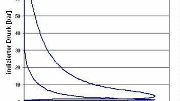

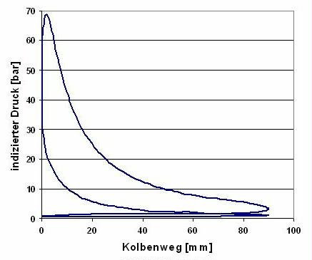

  • "Die Kopfdichtung ist doch undicht und es herrscht durch Abblasen von Zyl 3 Druck im Brennraum 2, wenn das Ventil geöffnet werden soll. Hab diese These aber nicht anhand Zündfolge geprüft. aber kann das ?"
    Zündfolge: 1 - 3 - 4 - 2
    Deine Idee kann nach meiner Meinung nicht zutreffen, denn wenn bei Zyl. 2 das A-Ventil öffnet, ist dort der Druck wesentlich höher (Ende Arbeitstakt) als im Z3 (Ende Ansaugtakt), wenn also Abblasen stattfindet, dann in die andere Richtung. Im Indikatordiagramm (das ist allerdings nicht von einem MINI, aber die Verhältnisse sind sicher ähnlich) kann man sehen, daß bei AÖ noch knapp 10 bar im Brennraum sind, während bei ES Unterdruck herrscht.
