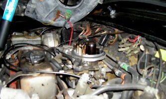

Hallo, mein Problem ist das die Pumpe nicht läuft. Wenn Ich sie direkt an die Batterie stecke, läuft sie einwandfrei, wenn ich die Brücke zur Batterie entferne geht er aus. Wenn Ich den Stecker von der Pumpe ziehe und Beim Starten messe habe ich 16 Volt am Stecker. Messe Ich aber wenn der Stecker angeschlossen ist habe ich O Volt! Also sobald die Pumpe Strom zieht bricht die Spannung zusammen. Relaiskontakte sind leicht oxidiert.
Ich denke das das Relais in Ordnung ist , weil ich ja die 16 Volt am Pumpenstecker messen kann. Oder ist das falsch ?
Auf jeden Fall weiß Ich nicht mehr weiter und bin über jede Hilfe froh.
Gruss
reppel
Oder kann es was mit dieser Spritabschaltung beim Unfall zu tun haben. Kann man diesen Schalter umgehen ?
