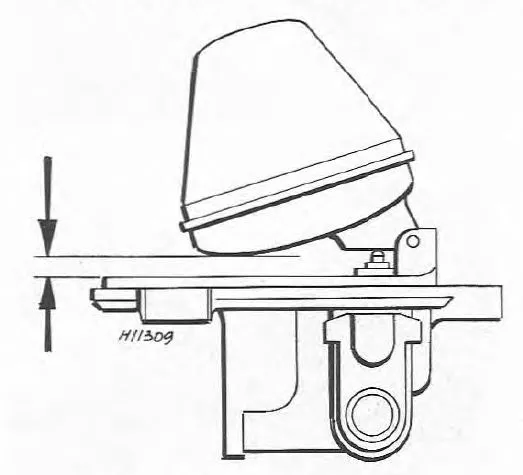

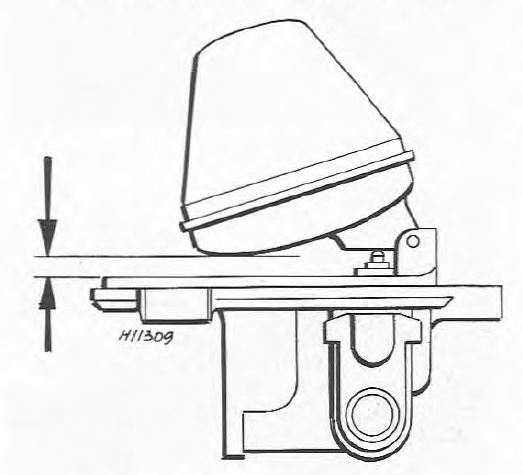

  • wäre zu bestellen.
    Im Mini-Erstzteilfachhandel sicher kein Problem.
    Ansonsten den Vergaser mechanisch instandsetzen (Schraubverbindungen festziehen), darauf achten, daß der Positionierer der Schwimmerkammer das Gehäuse im montierten Zustand des Vergasers senkrecht stellt, Zustand des Schwimmernadelventiles feststellen/korrigieren und eben auf einen nicht vollgelaufenen Schwimmer achten.
    Sodann eine neue Grundeinstellung des Vergasers vornehmen, was bei Serienzustand über einen CO-Tester geht.
    Ausreichend aber nicht zuviel Dämpferöl eine gute Dämpferfeder der richtigen Stärke, eine nicht verschloßene Umluftbohrung am Kniestück des Luftfilterflansches, bei nicht oval ausgearbeitetem Düsenstock, und der einwandfreien Funktion steht nichts mehr im Wege.
    Wurde fast alles in verschiedenen Beiträgen bereits gesagt und ist nur eher eine Zusammenschrift.
