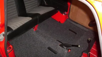

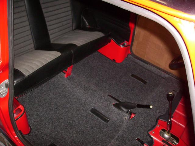

  • In meinem 89er Special hatte ich eine vom Metro drinne war aus dem Model LS weiss aber nicht ob Kunstleder oder richtiges Leder die gabs glaub nur in so nem grau.Also ich rede gerade von der Handbremshebelverkleidung evtl.hilft dir das bei der Teile suche.Hin und wieder wird auch bei E-Bay mal ein Satz angeboten Schaltsack + Handbemshebelverkleidung würd mal dort die Augen offen halten. ;)
  • Hi Biz,
    merci fürs Bild !!! sieht mit Verkleidung schon eleganter aus.....
    kommt auf meine "must have" Liste....
    Der Teppich den du hast gefällt mir, mal was anderes als das Tiefschwarz.
    Nicht gewusst,das es den auch in Anthrazit gibt....
    gruß Ralle
  • Der ist ja auch von einem Innocenti. Die hatten schon immer etwas edlere Innenaustattung. Für vorne ist sogar eine Art Fußmatte eingelassen und es steht Innocenti drauf.:rolleyes:
