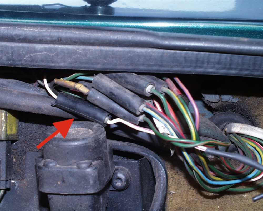

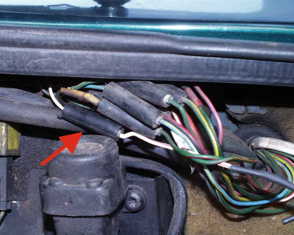

seit kurzer Zeit habe ich das Problem, dass mein Mini(SPI) völlig unerwaret egal ob er warm oder kalt ist abstirbt. Man wartet eine Augenblick und irgendwann hört man, nachdem man die Zündung ein paar Mal aus und wieder an gemacht hat die Benzinpumpe summen und der Motor staret Problem los. Wie lange jetzt gefahren werden kann weiß nur der liebe Gott.
Heute habe ich mit einem Multimeter an die Benzinpumpe die Spannung gemessen:
Anfangs war diese noch konstant die Benzinpumpe summte und der Motor lief, aber nach einer kurzen Zeit brach die Spannung zusammen und der Motor ging aus.
Ich hoffe ihr könnt mir bei der Fehlersuche helfen
