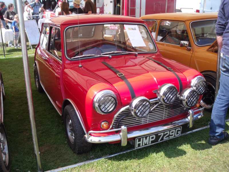

So blöde sähe das doch garnicht aus, zwei schöne Spanngurte links und rechts.
Jetzt gebt mal richtigen Input.

Am besten so was klassisches mit nem Lederriemen.
Wenn die Teile passen wärs genial. -
Was gibts da und woher kann ich das bekommen?Wäre sowas wie beim Italian Job, die hatten das auch so.
