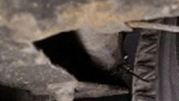

Habe das Problem wenn ich Beschleunige das Irgendetwas klackert oder schon fast bisschen ,,hämmert"?! habe hinten rechts was entdeckt was nich richtig sein kann! undzwar wenn ich den reifen auf der Bühne hochdrücke bewegt sich das ganze teil(s. Bild) was kann das sein? aber das klackern beim beschleunigen denkt man kommt von vorne!!hoffe ihr könnt mir weiterhelfen

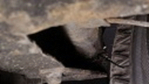

Was sagt ihr denn zu dem Teil auf dem Bild??? Das Teil darf sich doch nicht bewegen oder? was ist da genau ausgeschlagen?? Grüße Sascha

Das was man auf dem Bild (Pfeil) im ersten Beitrag sieht, ist das vordere Ende der Hinterachs-Schwinge. Wenn du das Rad auf der Hebebühne auf und ab bewegst, muss sich dieses Teil (um die Schwingenachse) drehen.
Bewegt es sich aber radial auf/ab bzw. vor/zurück, ist die Lagerung ausgeschlagen/verschlissen.Dann ist eine Überholung der Schwinge angesagt.
Vorausgesetzt, die Welle hat sich noch nicht durch´s Lager gearbeitet und den Lagersitz in der Schwinge beschädigt.
Ein Rep-Kit dafür kostet in D rund 25€ + Versand.
Allerdings benötigt man dafür eine Reibahle mit langer Führung, die nicht jeder zur Verfügung hat.
Eine AT-Schwinge kommt rund 85,-€ + Pfand (ca. 50€) + Versand hin-und-her.
Das Pfand wird erstattet, wenn die ausgebaute, zurück geschickte Schwinge nicht beschädigt ist (siehe oben).Gruß, Diddi
