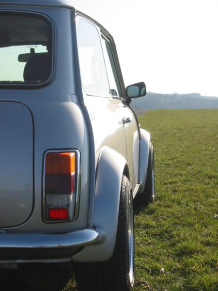

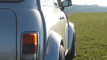

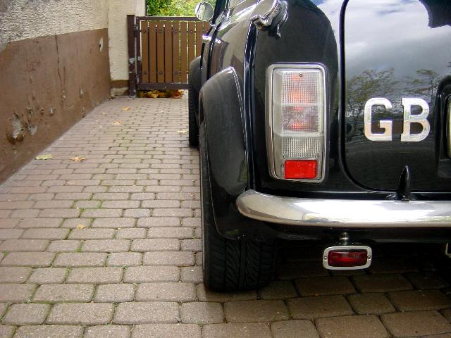

poste mal n foto davon (von hinten)
ich hab hinten 19mm drauf....dann müssten deine ja ein stück rausschauen...ach ja, und vorne hab ich die seriendingbumse von hinten drauf gemacht....
bin sehr zufrieden mit der verbreiterung!
kann keine negativen fahreigenschaften feststellen....auch vom verschleiß BIS JETZT *toitoitoi* noch kein rückschlag....
und vor allem siehts viiiiiiieeeeeellllll besser ausjedoch musst du bei/ab 19mm längere radbolzen "einbauen"...
ist hinten aber kein problem ....=>HIER KLICKEN -

möööp, das foto is nix....
muss nochmal eins machen...
hab aber grad leider keine zeit mehr...
aber wie gesagt, so wie bastl seiner nur mikkrige 5mm weiter drin! -

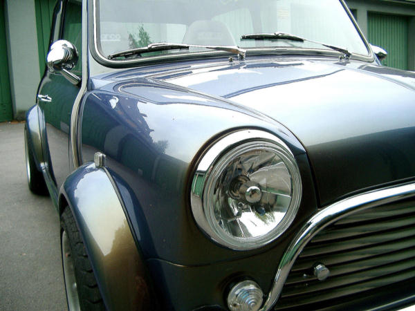

Also hier nochmal ein Bild von 7x13 et11 mit 10mm scheiben vorn und 20mm hinten unter Sportspack. steht einwandfrei:
wow bobo,
die lackierung kommt ja voll geil! -
Kommt echt gut, Bobo
Man braucht ne ganze Menge um Dickbäckchen vollzukriegen.
Ich hab auch 7" ET6 mit orig. Dist. :p7" find ich hat den Vorteil, dass man 1/2" weniger Hebelarm für die Aufhängung hat. Die Felge steht ja über und so wirkt der Reifen breiter. Man hat sogar etwas mehr Lauffläche lt. Yokohama.

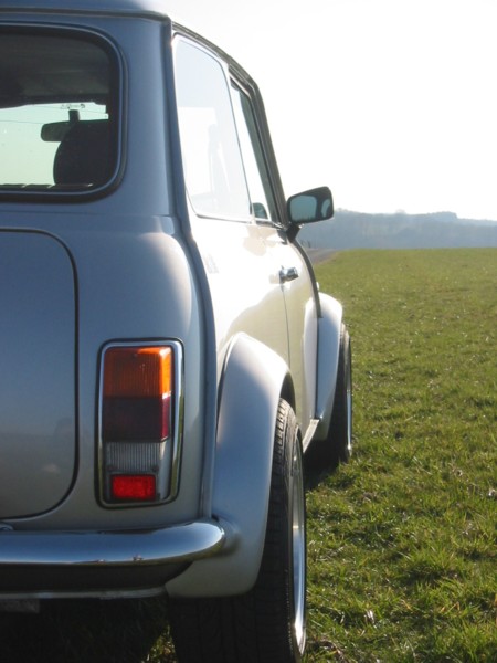

Zitat

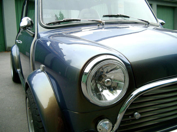

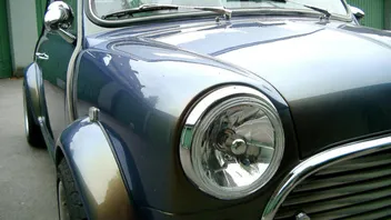

muss nochmal eins machen...so jetzt aber...
so, habe dann auch noch mal eines von meinem gemacht. Sind 7x13" mit ET14 und 25mm pro Rad hinten und 20mm pro Rad vorne.
Ich habe selbst auch damit angefangen die Serienminilites hinten um 20mm pro Rad herauszustellen und das Fahrverhalten wurde in Kurven spürbar besser - entgegen allen Theorien hier!?
Ihr solltet aber aufpassen das der Wagen hinten nicht breiter wird als vorne, also in jedem Fall mal die originalen 8mm Platten nach vorne.Und noch was: Meßt bei euch selbst nach, welche breite ihr benötigt. Die Sportspack-Verbeiterungen sind nämlich nicht alle gleich. Meine sind z.B. einen ganzen cm schmaler als bei einem Kumpel mit ebenfalls silbernem Mini40. Zudem sind meine Verbreiterungen vorne noch nicht einmal identisch breit.
Außerdem solltet ihr auch an ein Negativkit denken, welches ich euch in jedem Fall empfehle. Dann kommen die Reifen zwar wieder ein bissel rein - insgesammt siehts trotdem viel viel besser aus als die Serien X-Beine und die Fahreigenschaften sind dann ein Schmankerl für sich -
also viele mögen das nicht glauben aber es ist so!

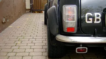

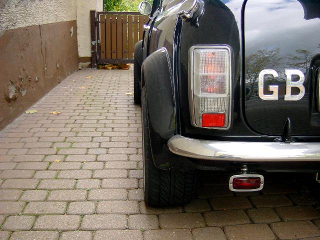

mein kleiner schwarzer ist übertrieben breit und wird jeden tag gefahren und ich habe keine problehme mit kugelbolzen bzw schwingen !Hinten: 175/50 R13 ET 20 auf ner Revolution Modern Line felge mit 4cm verbreiterung pro seite !!!!! leicht negativ hab ich ihn hinten auch um 1 grad genau!!! und das seid 45tkm ohne problehme !!!!!
Vorne: 175/50 R13 ET 20 auf ner Revolution Modern Line felge mit 2cm verbreiterung pro seite !!!!! und das auch seid 45tkm und nur mit einmal kugelbolzen wechsel !!! und einem paar radlager !!!! und alles bei spax (auf stufe4) dämpfern dunlop gummies und rund um 4 cm tiefer
allerdings achte ich ständig drauf das alles noch gut ist ! alle 5000tkm einmal abschmieren und alles überprüfen !!!wers nicht glaubt der kann sich gerne davon bei Minis & Parts davon überzeugen ! einfach nach dem schwarzen vom felix fragen die kennen da meine kiste guuuut
und die andern 3 davor auch *lol*
greez Felix aka TheKey
ah ich noob hab die breite der felge vergessen es sind rund um 6J felgen
6.5 währe zu krass übertrieben *g* foto kommt auch noch sobald ich nen scanner habe
