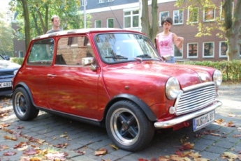

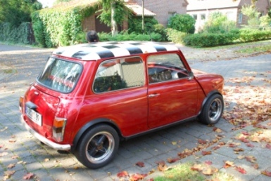

• So, nun nehme ich mir mal die Zeit,
    Euch unser Projekt "Special Erich" vorzustellen...
    Der Mini sollte weder Projekt noch Restauration werden,
    ich wollte nur endlich mal einen Mini haben.
    Im September 2007 bei 6h-Stunden- Rennen am Nürburgring fuhr
    mir einer vor der Nase her und da konnte ich auch endlich meinen Liebsten
    davon überzeugen, wie sehr er doch auch endlich wieder einen kleinen
    Engländer sein Eigen nennen wollte...;-)
    So kam es, das ich kurze Zeit später in der Bucht über unseren "ZWERG"
    stolperte. Ein paar Telefonate und eine Woche später konnte ich mich endlich
    stolze Besitzerin eines Minis nennen.

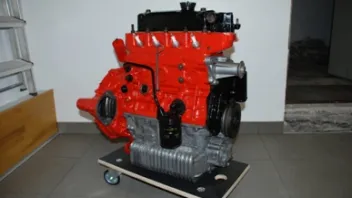

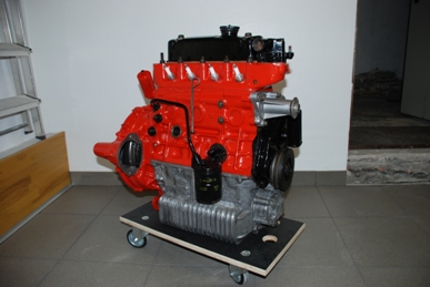

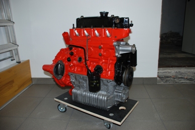

  • Einen 1300er Motor fand ich genauso schnell,
    wie auch andere felgen in 12".
    Das der Motor fast in der Nachbarschaft stand, war umso schöner!!

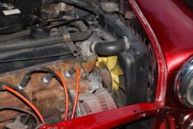

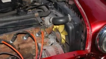

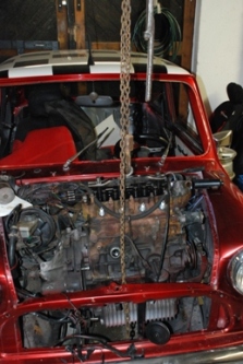

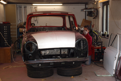

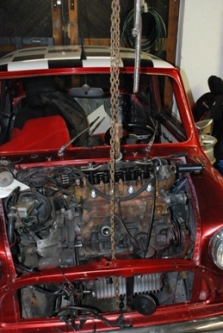

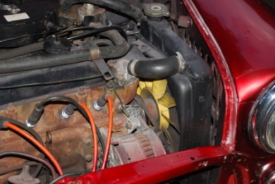

    Nachdem der alte 1000er am Haken in die Garagenecke befördert war,
    widmete ich mich dem Motorraum.
    Alles abgeschliffen, grundiert, schwarz lackiert. Der neue Motor sollte ja
    eine schöne neue Bleibe bekommen;-)
    Allerdings stellten wir beim Ausbau fest, das der vordere HiRa gerissen war.
    Muss mal jemand das Lenkgetriebe getauscht haben und sich mit dem Knippeisen Platz verschafft haben :(
    Also mußte ein neuer, gebrauchter HiRa her...
    Gesucht, gefunden und direkt mit diversen Kleinteilen zum Strahlen und Pulverbeschichten gegeben.
    Was erstmal ordentlich ist, muß man nicht nochmal machen, falls der Kleine mal komplett gemacht werden muß,
    habe ich mir damals gedacht...

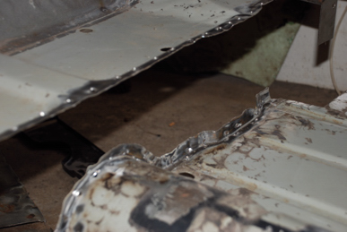

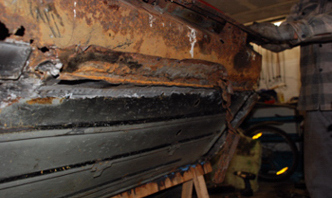

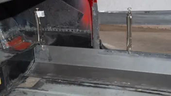

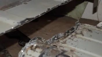

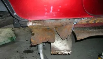

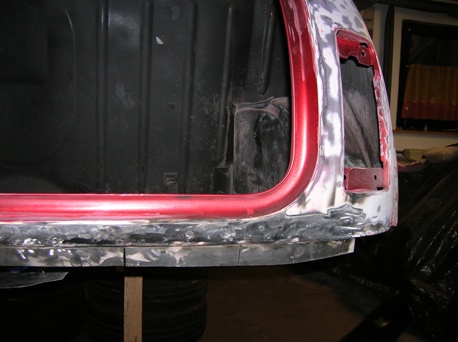

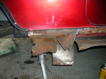

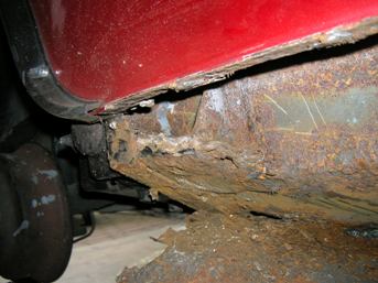

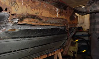

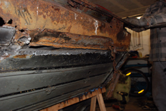

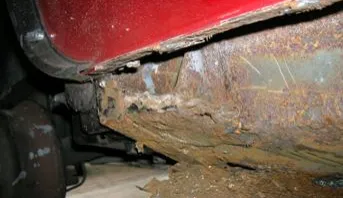

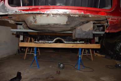

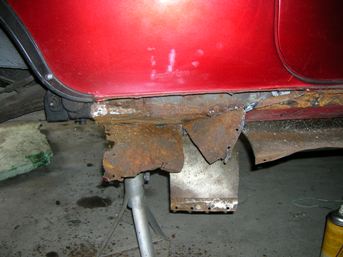

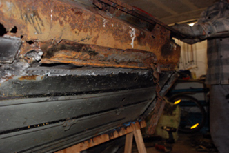

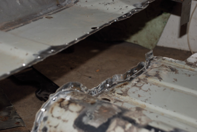

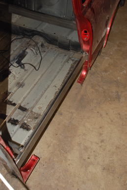

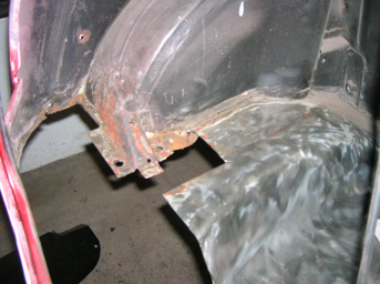

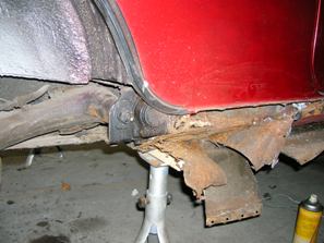

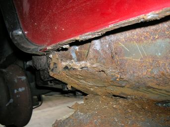

    Also blieb uns nichts anderes übrig, als den Schweller zu öffnen,
    doch dann kam das Grauen ans Tageslicht.
    Es waren drei Schweller unter dem Mini, der Originale,
    dann das Blech, was länger ist und dann noch ein selbstgebogenes,
    damit man noch weiter unter den Mini kam, um alle Schandstellen
    zu verdecken.:madgo:
    Das äußerste Blech, was uns ohne hin schon Kopfzerbrechen bereitet hatte,
    war unter der Tür angenietet, der Rest verschweißt.
    Warum man so etwas macht, ist uns bislang noch ein Rätsel geblieben...:confused:
    Zwischen allen Blechlagen hatten die diversen "Retter" schön dickes braunes
    Fett geschmiert, damit der Gammel nicht übergreift!!!

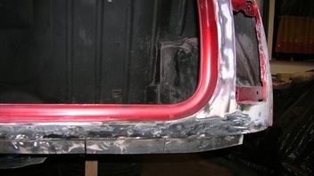

    Beim Front- und Heckscheibenausbau kam die nächste "fachmännische" Sache ans Tageslicht.
    Um sich das Keder einziehen zu ersparen,
    hatte man einfach die Dichtung einfach nach innen gedreht und das Keder
    ganz weg gelassen...
    Fällt im ersten Moment nicht auf, aber da haben wir beide recht ungläubig geguckt und waren froh,
    das alles auf der Heimfahrt gehalten hat!!!

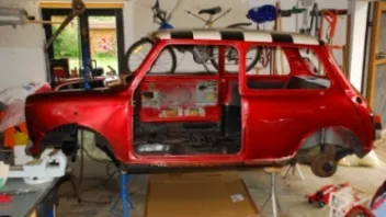

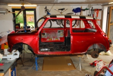

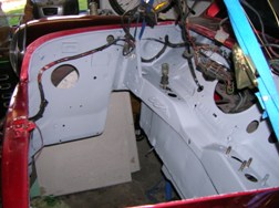

  • Im kurz darauf folgenden Urlaub ging es darum,
    sich Gedanken zu machen, wie wir mit dem "ZWERG" weiter vorgehen wollten.
    Schnell kamen wir zu dem Entschluss, das er ohne Stoßstangen bleiben sollte,
    wie schon vor einiger Zeit der Mini meines Freundes.
    Und natürlich soll das Armaturenbrett des B39 verbaut werden,
    genauso wie der Grill, alles zu Hause.
    Mir schwebte auf einmal was von leicht vor, leichter als jeder andere Mini ist;)
    Phantasie, das morgens ein Brötchen mehr gegessen werden kann:D

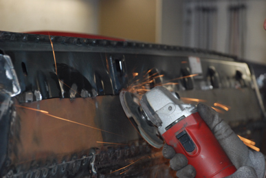

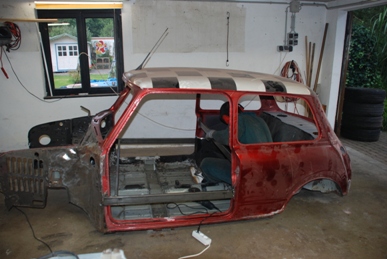

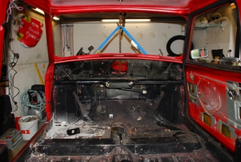

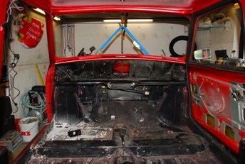

    Fest stand, das Anti-Dröhn-Mittelchen vom Boden mußte genauso raus
    und die komplettte Front, den Rest sollte der Schraubendreher entscheiden;)

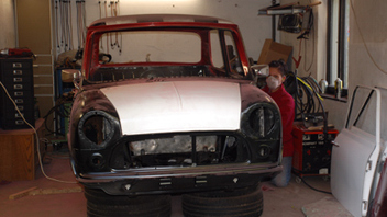

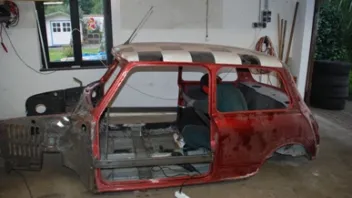

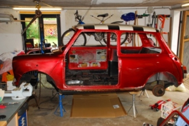

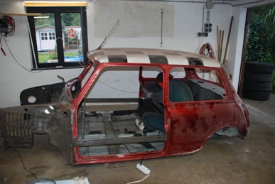

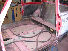

    Wieder daheim, ging es damit los, alles zu entfernen,
    Bleche sowie auch das Anti- Dröhn- Mittelchen (waren knappe 10kg).
    Nachdem die Front runter war, ging es dem Rest zu Leibe...;)

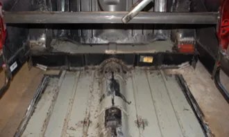

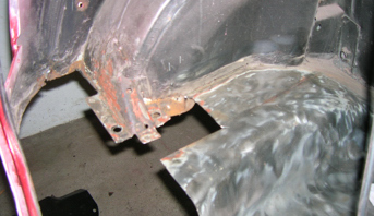

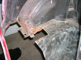

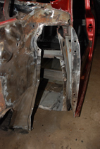

    Im Fahrer- und Beifahrerfußraum hatte auch schon jemand sein
    Glück versucht, also muß da auch alles raus.

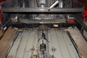

    Heckschürze, Kofferraumboden, Batteriekasten (der sollte auch weg bleiben:p)
    und das Stehblech unter dem Rücksitz durften auch gehen...

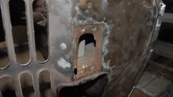

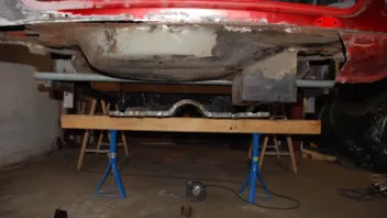

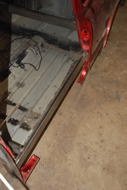

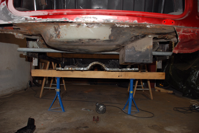

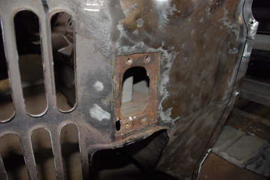

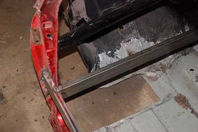

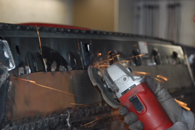

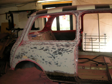

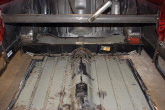

    Das die Außen- und Innenschweller gehen mußten,
    brauche ich nach den Bildern nicht mehr zu erwähnen?!;)
    Zur Stabilisierung des ganzen Rests, was ja nicht mehr viel war,
    bekam der Mini einen Schweißstabilisierungs- Käfig von den Jungs verpaßt,
    damit alles da blieb, w es war...
    Bei mir sah man nun doch mal eher Tränen als ein Lachen im Gesicht,
    wenn ich meinen "Kleinen" sah:(:(:(
    Aber wer "A" sagt, muß auch "B" sagen...;)

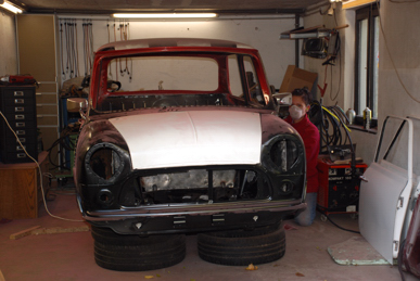

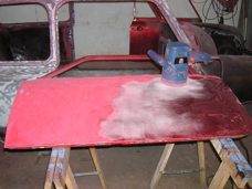

    Ich kümmerte mich, wenn mal Platz war für mich,
    um den frischen Motorraum.

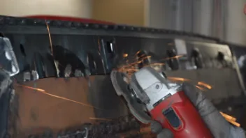

    Man kann fast sagen, der Lack hat als "Sommer-Korrosionsschutz"
    gedient, jedenfalls mußte der wieder runter, da die neue Front dran wollte.
    Schmerzmittel gegen (Weisheits-)Zahnschmerzen und der Lack war runter
    oder besser ab;)

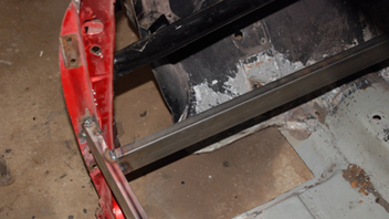

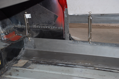

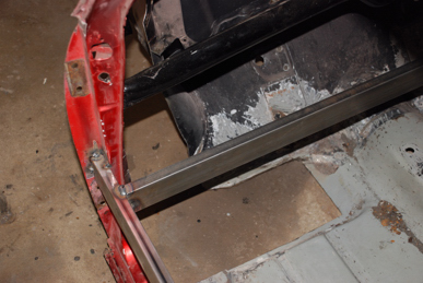

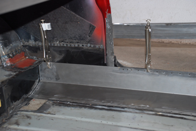

    Bleche waren alle schon abgeholt,
    Innenschweller habe ich bei einem Stahlbaubetrieb kanten lassen,
    es konnte los gehen.

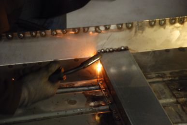

    :DThema Innenschweller. Das war die Aufgabe meiner Mutter,
    sich darum zu kümmern, Kontakte müssen ausgenutzt werden.
    Als ich die guten Stücke in dem Betrieb holen wollte,
    guckte ich nicht schlecht, als ich Alubleche gereicht bekam...
    Auf meine Frage, warum das denn Alu sei, bekam ich zu hören,
    Wunsch meiner Mutter.
    Naja dachte ich mir, ruf mal besser an. Sie hatte es gut gemeint
    und sich an meinen Leichtgewicht-Mini- Traum erinnert und
    da Alu ja bekanntlich leichter ist, Alu geordert.

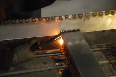

    Ich habe dann noch einen Moment gewartet und richtiges Blech bekommen,
    damit wir auch schweißen konnten
    Reichlich gelacht haben wir darüber aber noch, einschließlich meiner Ma:D
    Täglich "wuchs" wieder ein Teil mehr an den Kleinen,
    aber dennoch dauerte es lange.

  • Man, du gehst ja richtig ab.
    Ich gurk da jetzt schon seite einer halben Ewigkeit mit dem Bodenschlussblech rum.
    Gruß Christoph
  • Kleinere oder auch größere Motivationstiefs kennen
    wir aber auch.
    Nur der Kleine war im Nachhinein betrachtet recht marode
    und nur dieser Umfang war sinnvoll, ihn zu erhalten.
    Vermutlich wäre er ein Kandidat der Abwrackprämie gewesen,
    nicht bei mir, aber bei so manch anderem...
    Wirklich verwenden konnte man nichts mehr von ihm.
    Nur die Bremsen befinden sich mittlerweile komplett in meinem
    Checkmate, die Heckklappe folgt im Winter.
    Und was komisch ist, die Türen sind rostfrei, aber wahrscheinlich
    sind das schon die Zweiten gewesen;-)
    Fest steht, sieht man einen kleinen Fortschritt,
    geht es einem selbst besser...

  • Respekt auch von meiner Seite!
    Sieht so aus, als ob es ein TOP Mini wird. Nach den Bildern besteht für mich bisher kein Zweifel
  • Mein Wunsch des Rennmini nahm zumindest schon bei mir im
    Kopf Gestalt an...
    Nur zwei Schalensitze, 6-Punkt-Gurte, komplett leer mit Käfig,
    das sollte es werden.
    Die Seitentasche hinten durften direkt bei der nächsten Flexaktion
    weichen, ebenso im oberen Bereich der Bereich für die Himmelstangenaufnahmen.

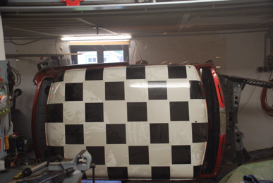

    Der Himmel soll auch nicht zurück oder besser, der wird nicht erneuert,
    wird durch eine spezielle Lackierung ersetzt werden...
    Hoffe, es im nächsten Jahr auf dem IMM präsentieren zu können;)
    Währendessen gingen die Arbeiten am Mini weiter,
    doch leider bemerkten wir, das der Lack(Candy rot),
    den der Kleine trug, mehr als mäßig war.
    Er war so weich, das man ihn stellenweise mit den bloßen Nägeln
    vom Blech bekam...:rolleyes:
    So entschied ich mich dazu, den Exzenterschleifer zu zücken;)
    und alles runter zu schleifen.
    Aber die nicht vorhandene Härte des Lacks macht mir auch dort zu schaffen
    und es dauerte eine halbe Ewigkeit mit Muskelkater,
    bis die Karosse annäherd so weit war, ich es mir vorstellte.
    An diesem Auto konnte mich langsam gar nichts mehr schocken,
    aber was sollte auch noch kommen???:confused:

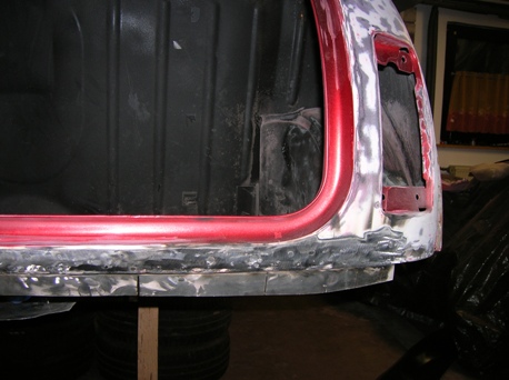

  • Langsam aber sicher gingen die Arbeiten am Heck auch weiter.
    Da der Arxxx ja rund werden sollte,
    machten wir uns Gedanken darum,
    es "haltbarer" zu machen, als mein Freund bei seinem
    Mini vor einiger Zeit (da hatte er das 3er Blechpaket entfernt,
    zu geschweißt und gespachtelt). Nach ein paar Monaten fing das Ganze aber
    an zu reißen und somit mußte für den "Zwerg" eine andere Lösung her...
    Gesucht, gefunden...;)
    Von der Innenseite bekam das Heck ein "Hilfsblech",
    die dann mit der neuen Heckschürze verschweißt wurde.
    Das ganze soll in naher Zukunft noch verzinnt werden,
    um einem Reißen vorzubeugen.
    In dem Zuge haben wir direkt den Kofferraum zur Hälfte erneuert,
    den Batteriekasten entfernt (übrigens weitesgehenst rostfrei).
    Nicht rostfrei waren dafür, wie hätte es anders sein können, die hinteren
    HiRa-Aufnahmen. Also wurde das auch alles großflächig entfernt und erneuert.
    Batterie wird sich nach der Ferigstellung im Innenraum wiederfinden...
    Das waren alles Arbeiten, die ewig brauchten und ich abends mal was
    besonders Leckeres kochen mußte, um das Gesicht wieder zum Strahlen zu bringen;);) und es reichte manchmal auch nur,
    das wieder ein Mini in der Garage stand und nicht nur eine Leiche:p
