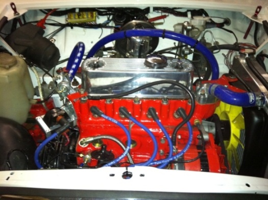

  • So,
    die letzten Tage wieder was geschafft:
    - Grundeinstellung Motor, Vergaser und Zündung sind erledigt. Weitere Optimierung der Einstellungen folgen nach der ersten Probefahrt.
    - Weitere Kabel für Amperemeter, elektr. Lüfter und Heizungsgebläse gezogen und angeklemmt. In die seperate Masseleitung der LED für die Schalter habe ich 14kohm Wiederstände gelötet, jetzt blenden die auch nicht mehr.:)

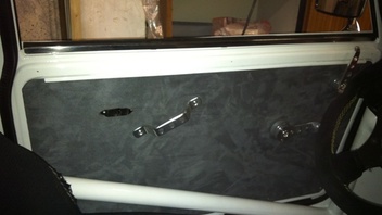

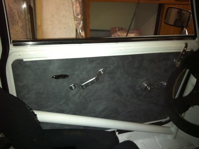

  • - Tür Fahrerseite ist eingebaut und bis auf die Türpappe komplettiert
    - Türpappen sind hergestellt und werden heute bezogen

  • Es geht weiter!
    - Türpappen und Boxenablage sind hergestellt und eingebaut.

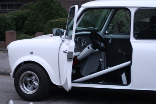

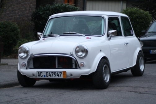

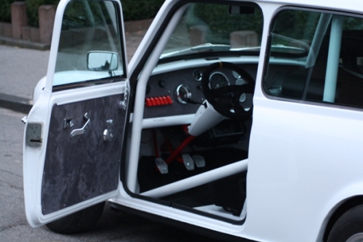

  • Hallo Allerseits,
    ich schreibe zwar hier alleine vor mich her, aber Egal ich find es trotzdem gut.
    Die Bremsen gehen jetzt, hab rund 200km gefahren und zwischendurch immer wieder was abgedichtet und eingestellt, zur Zeit habe vom Vergaser her ein Setup was einigermassen geht. Werde wohl noch ein wenig probieren. Mal sehen ob ich noch andere Nadeln testen werde. Aber ich denke als erstes sollte ich den Düsenstock vom HS4 ändern, da gibt es doch etwas anderes, oder?
    Wollte mal ein paar Bilder zeigen!:thumpsup:

  • Nach 12 Stunden HORROR-Trip (Schnee und Glatteis) mit dem Mini auf dem Hänger bin ich jetzt wieder zu Hause und es ist alles ist TOP gelaufen. Jetzt haben wir 22 Eintragungen und eine HU ohne Mängel!!!!!!!!!!!!!!!!!!!!!!!!!!!!:thumpsup::D:D:D
