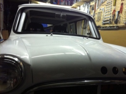

  • Alte Türpappen habe ich leider keine mehr, das kriege ich aber schon anders hin. Sollte kein Thema sein, das mit dem Muster ist ne gute Idee. Ich glaube da gab es doch mal was mit Karos aber dann mit der Spitze nach oben genäht, wirk dann auch Klassisch und passt zum Gesamtkonzept.
    Hier noch ein Bild von Gestern Abend.
