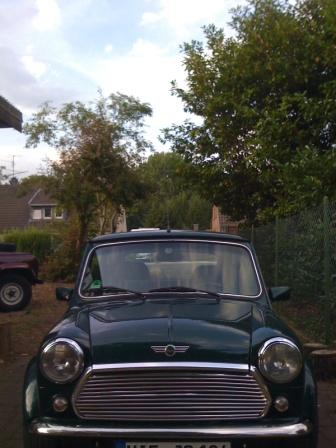

So es ist geschafft, ich hab de kleinen daheim.....
und nach anfänglichen Schwierigkeiten von nem boxer auf nen mini umzusteigen hat er mich nach kurzen zickereien auch aktzeptiert.....lach...
wir sind dann in kolonne (defender vor mir) über die Autobahn gemütlich zurück gejukelt......
ungewöhnliche aussicht von so weit unten...besonders in unmittelbarer nähe zu LKWs.....
nu steht er da...ich seh ihn ausm Wohnzimmerfenster...Mein kleiner Paul...
