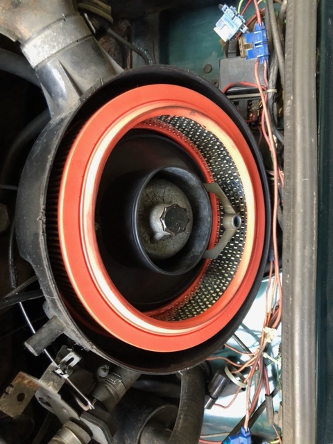

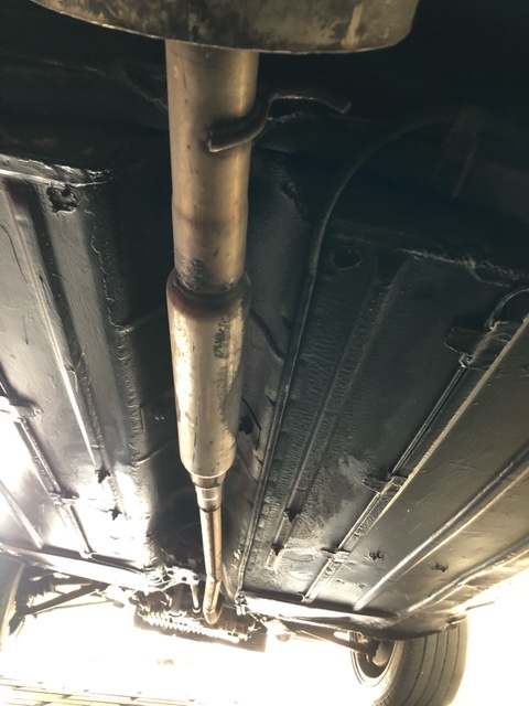

    Auspuff sehe ich jetzt, wenn nur so ein Add-On, ohne Krümmer usw Tausch ist, nicht so kritisch....aber, oft gingen so Umbauten ja auch mit Luftfilter Tausch auf irgendeinen Pancake Firlefanz einhin..... Daher wäre ja auch nebenbei wichtig zu erfahren:
    -Standard luftfilter, wenn nicht, was verbaut (Bilder helfen da meist, da gibt es Riesen Unterschiede was Spocht-Luftfilter betrifft

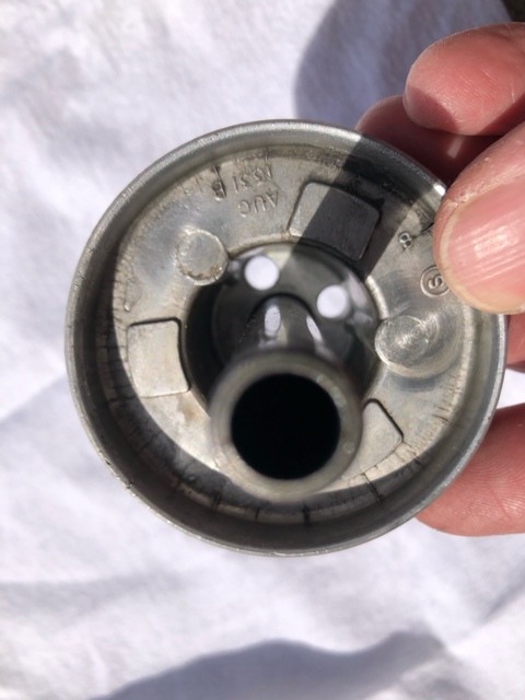

    - Welche Nadel ist verbaut...eigentlich sollte es AAC sein....die läuft eigentlich immer im 998 A+ mit Standard Setup.

    Der Auspuff war beim Kauf bereits verbaut.
    Luftfilter war original und wurde durch einen neuen, originalen Luftfilter ersetzt.

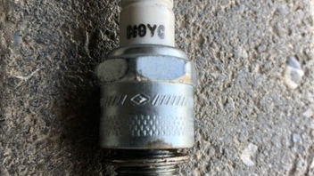

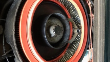

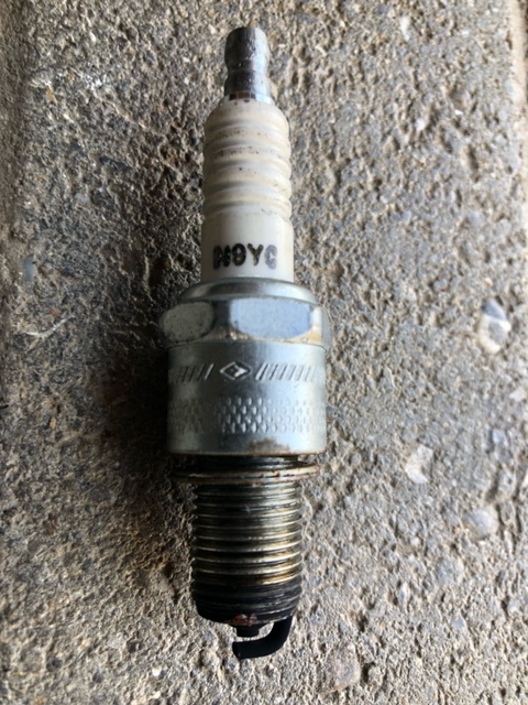

    Um Fotos für euch machen zu können, habe ich den Mini gestern aus seinem Winterquartier geholt und mir die Zeit genommen, mich etwas um ihn zu kümmern.
    Bevor ich damit begonnen hatte, bin ich jedoch eine Runde gefahren und habe mir anschließend das Kerzenbild angeschaut. Er läuft eindeutig zu fett.

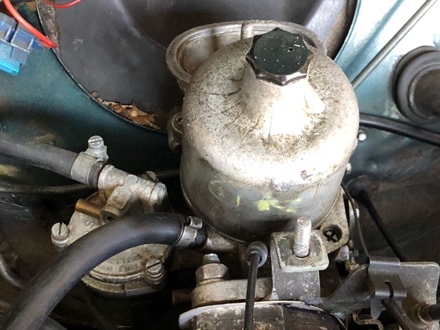

    Ich habe den Luftfilter abgenommen, den Vergaser demontiert und teilzerlegt.
    Bzgl. Nadel - wo sehe ich, welche Nadel verbaut ist? Auf der Nadel selbst? Diese habe ich nicht ausgebaut. Auf dem Kolben steht jedoch AUC, siehe Fotos.

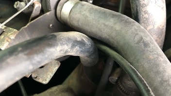

    Ich habe alles gereinigt, zusammengebaut, neues Dämpferöl aufgefüllt und alle Unterdruckleitungen demontiert und erneut befestigt.
    Weshalb auch immer - der Mini läuft perfekt, nimmt problemlos Gas an, hält das Standgas - wie wenn es nie anders gewesen wäre!

  • Schön, dass er wieder läuft, nur leider ist nicht klar wo konkret der Fehler lag. Lag es vielleicht am fehlenden Dämpferöl? Die Bezeichnung der Nadel ist oben an der Aufnahme eingeprägt. Dazu muss man diese aus dem Kolben herausnehmen (Klemmschraube lösen).
    Minifizierter seit 1990
  • Hallo,
    ja, mir wäre es natürlich auch lieber, ich hätte die wahre Ursache gefunden, wobei...
    Nachdem der Mini von Beginn an nicht wirklich rund lief hatte ich mich natürlich informiert und, wie hier immer wieder empfohlen, das Dämpferöl geprüft und entsprechend aufgefüllt (vor dem Werkstattbesuch).
    Tatsächlich hatte ich es gestern natürlich auch nochmal geprüft - und es war KEIN Dämpferöl mehr im Vergaser.
    Dieses habe ich nun erneut befüllt.
    Ich kann kaum glauben, dass dies die einzige Ursache sein konnte...
    Durchaus denkbar, dass zusätzlich div. Anschlüsse nicht zu 100% dicht waren und durch die Demontage und das anschließend erneute Festziehen, diese Leckagen zumindest optimiert wurden.

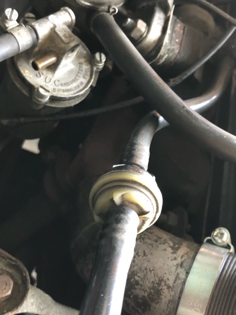

    Die Düsenstockposition vor dem Ausbau im Anhang (hier wurde nichts verändert).

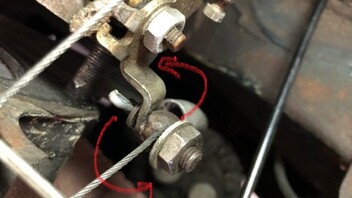

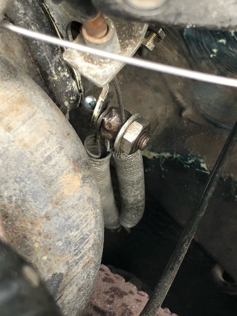

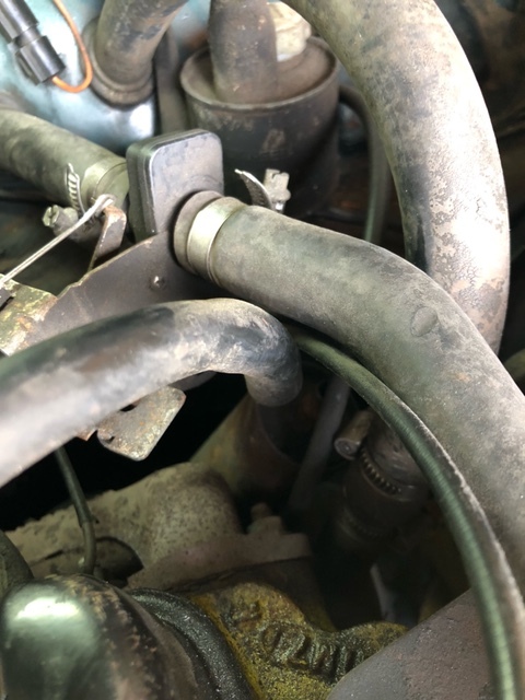

    Sorry, aber ich habe noch eine andere Frage:

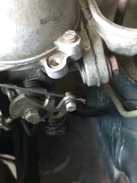

    Bei mir ist der Gaszug nur mittels eines Splintes fixiert und gesichert. Ist das normal / ok so (siehe Anhang)?
    Nochmals vielen Dank für eure Hilfe!
    Gruß Ingo
  • Splint ist richtig, aber eigentlich nur 1 Feder normalerweise
  • Eine 2. Feder wird gerne mal angebaut um einen schwergängigen Gaszug zu kompensieren. Unangenehmer Nebeneffekt ist ein höherer Verschleiß der Drosselklappenwelle. Hat deine wahrscheinlich auch schon…wackel mal daran.

  • Hallo Horzi,
    ich habe das Spiel der Drosselklappenwelle geprüft und glücklicherweise kann ich kein Spiel feststellen.
    Axial ist minimales Spiel (Verschieben) möglich aber ich gehe davon aus, das dies bedingt durch die Toleranzen normal ist. Ansonsten sitzt die Welle glücklicherweise spielfrei (ggf. wurde sie in der Vergangenheit bereits überholt).

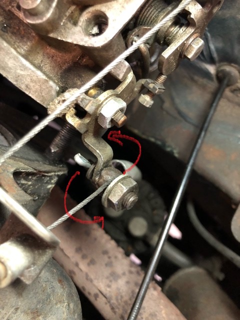

  • Hallo Meister,
    zur Prüfung des Wellenspiels war die Feder ausgehängt bzw. der Vergaser ausgebaut.
    Mit Verteiler/Welle 180° verdreht meinst Du die Befestigung des Gaszugs (Anhang)?
    Gruß Ingo
  • Mit Verteiler meine ich die Zündkabel, Zylinder 1 Kabel scheint ziemlich der unterste Punkt zu sein, sollte normal aber auf 1 Uhr sein.
