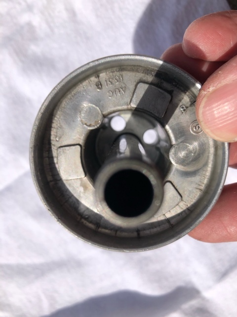

    Das runde, kupferne Teil ist das Thermostat-Teil welches die Düse anhebt oder absenkt:
    Manche mögen das nicht und bauen um auf einen 'starren' Düsenstock, ohne das Wachsteil (die 'alten' bunten mit Plastik unten drann). Man kann das Wachsteil aer auch e4infach entfernen und die Düse mit ein paar Münzen, U-Scheiben etc. untelegen und hat den selben Effekt. :)

    Einfach schauen, was für ein Düsenstock unten in den Vergasern sitzt ;)
    Waxstat:
    Starr:
    Gerade für Doppel-HS Anlagen sind starre Düsenstöcke besser, da das Waxstat-Element bei 2 Vergasern unterschiedlich arbeiten kann/würde.

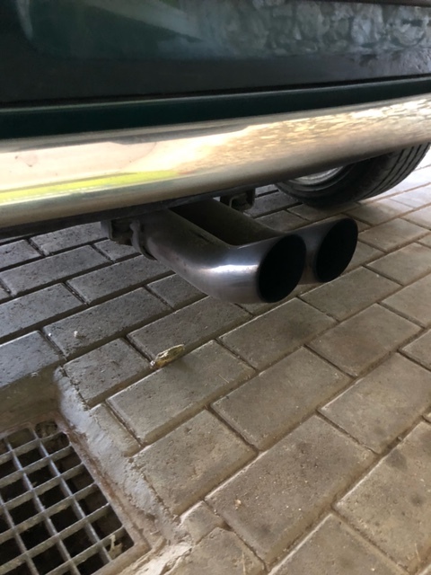

  • Drei Dinge:
    - diese Abgasanlage könnte Probleme verstärken, da sie außer Laut und Prollig zu sein nichts sinnvolles zum Motorlauf/Leistung beiträgt.
