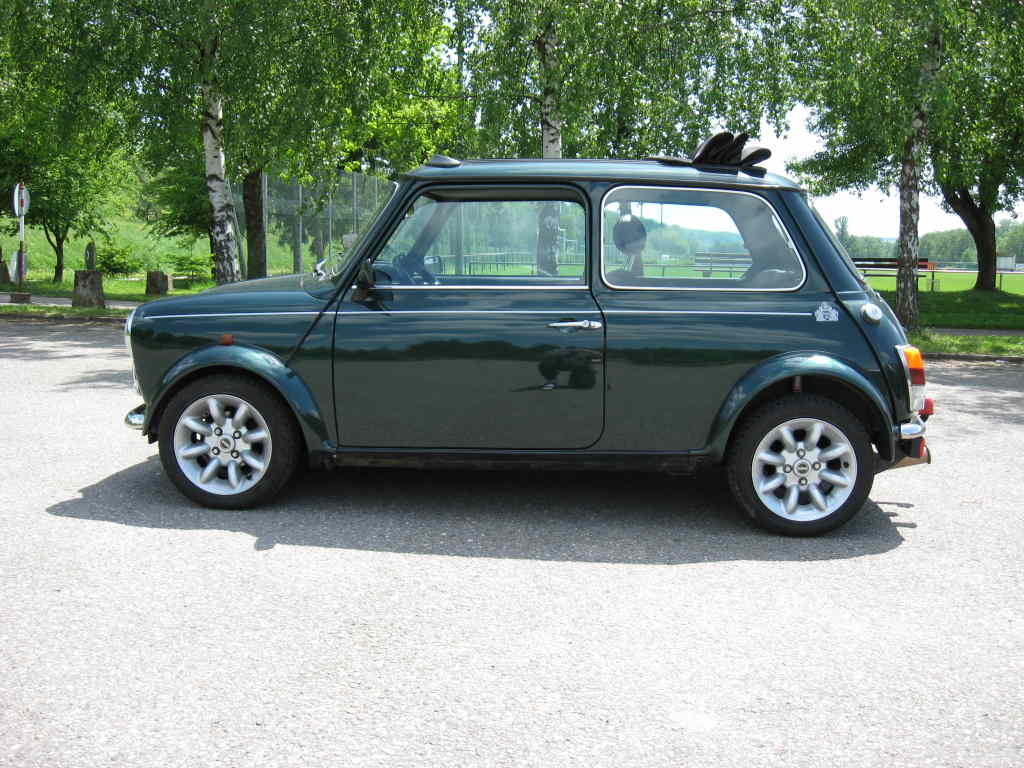

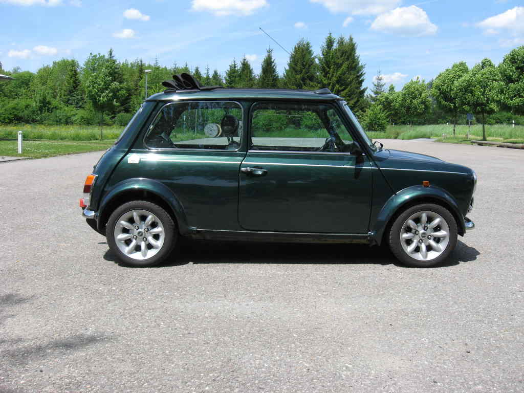

  • Hmm, dank dir (localhost) fuer die Tipps,
    hier mal die 2 Seitenansichten. Vorne passen zwischen Reifen und Verbreiterung ca. 2 Finger (Zeige- und Mittelfinger, ca. 4cm), hinten sind es mehr als 4 Finger (Zeige- bis kleiner Finger, ca. 8cm), jeweils senkrecht nach oben 'gemessen'.
    Ich denke auch, erstmal um 'vorne' kuemmern, neue Federelemente und dann mal sehen. Aber hinten, der stand auch mit den alten Konis schon hinten hoeher (ich denke aber nicht ganz so hoch wie jetzt, kann mich aber taeuschen und ich hab' keine Bilder)...

  • Also vorne isser schon recht tief. Der sitzt garantiert auf den Anschlägen auf.
    http://allbrit.de/etk.asp?MOD=MIN&flash=achsevorn59
    --> Nr. 48

    Hinten ist er dagegen extrem hoch. :eek:
    Da stimmt auch was nicht.
