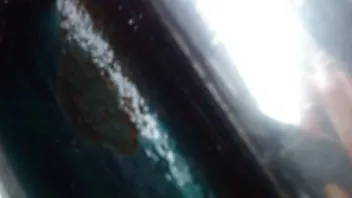

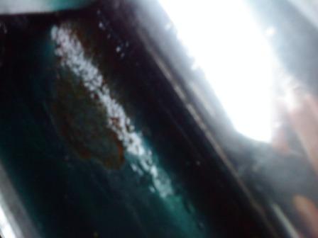

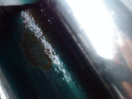

  • Leider regnet es heute und ich konnte mein Auto nur in der dunklen Garage fotografieren. Ich hoffe man kann trotzdem etwas erkennen. Konnte daher auch nicht alles fotografieren, da zu dunkel. hole dies evtl morgen früh nach, wenn es trocken ist und die sonne scheint ;)
    LG
  • Das sieht ja nicht so schlimm aus, was man erkennen kann.
    Als erstes Stoßstange ab, um zu sehen was sich dort hinter verbirgt. Dann den Rost bis aufs Blech runterschleifen, Fertan einwirken lassen, abwaschen, trocknen, grundieren und lackieren. Zu guter letzt würde ich die Falz unter der Stoßstange komplett mit Mike Sanders Fett behandeln, hier treffen drei Bleche auf einander und da ist Rost vorprogrammiert.
