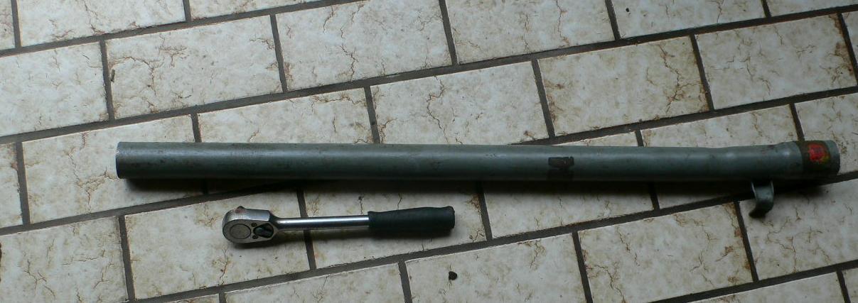

  • Hallo zusammen,
    habe zusammen mit der helfenden Hand meines Bruders den Block vom Getriebe abgehoben und mit der Kraftstoffpumpenseite nach unten auf die Werkbank gelegt.
    Und jetzt mit der passenden Nuss und Verlängerung ran, falls ich keinen Schlagschrauber auftreiben kann?
    Wieviel Drehmoment müsste der Schlagschrauber aufbringen um die Schraube zu lösen?

  • Hallo da bin ich wieder,
    Schlagschrauber konnte ich keinen auftreiben, dann muss eben die Verlängerung ran.
    Bevor ich da mit geballten Kräften ran gehe, wollte ich noch geklärt haben ob das auch wirklich ein Rechtsgewinde ist?
    Bei einem Linksgewinde kann ich da Lange rumhüpfen. :rolleyes:
