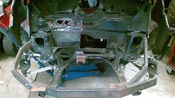

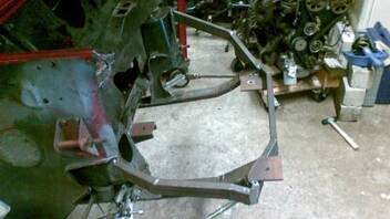

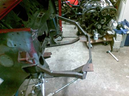

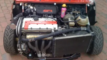

    kann jemand auch die innovativen Einflüsse des Rahmens erkennen ? ...na na...wer ist es wer ist es :)
    du meinst die 90° Zugstreben :eek:

  • Da habe ich mir gar keine Gedanken drüber gemacht, leuchtet mir aber ganz klar ein und werde ich auch ändern! Danke für die Info:thumpsup:!

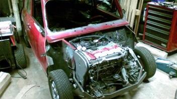

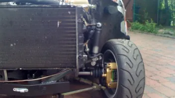

  • Es soll dir sagen wie deine Reifen stehen würde ich spur und sturz einstellen und TÜV in Papenburg Herr Siebels ist oder war für extreme Umbauten hier oben ein Prüfer der schon einiges realisiert hat.

  • Spur, Sturz und Nachlauf sind vorn wie hinten perfekt eingestellt!!
    Sieht nur auf den Fotos merkwürdig aus:D!

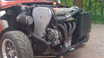

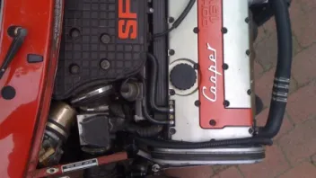

  • cool gemacht, bau dir nur lieber unter den luftfilter nen spritzschutz, sonst issa schnell schmutzig
    Hatte ich schon aber da hat er Atemnot bekommen:D!
    Ich muß erst noch für Belüftung durch die Haube sorgen dann kommt er wieder dran!

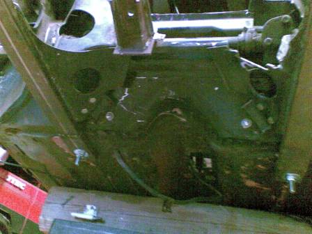

    Ich habe zwar keine Ahnung von euren 16 V Honda Umbauten.Da mich dieses Thema sehr Interessiert, habe ich Gestern mal mit einem meiner Kunden Unterhalten der bei einem sehr bekannten Tuner für MB in der Entwicklung/Motormanagement arbeitet.Er sagte mir, der Tüv in Essen hat eine Spezielle Abteilung für Spezialumbauten,die auch schon für seine Firma einiges ermöglicht hat,die seien dort sehr umgänglich,Wenn alles sauber ausgeführt worden ist.Eine Komplette Dokumentation ist aber wichtig. Bilder der arbeit,wie Schweissen,was geschweisst ist und wie in welchem Verfahren,Festigkeitsgutachten ist nicht unbedingt erforderlich,wenn der Fordere Hilfsramen längere Schweissnähte hat wären einige Röntgen aufnahmen sehr hilfreich.Um das Abgas gutachten kommst auf gar keinen fall rum kostet je nach Dauer 1500 bis 5000 Euro jenachdem wie genau der Prüfer es wissen will.
    kann es sein das der Tüver den Rahmen ausgebaut begutachten möchte also vorher.
