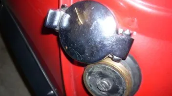

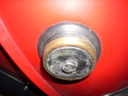

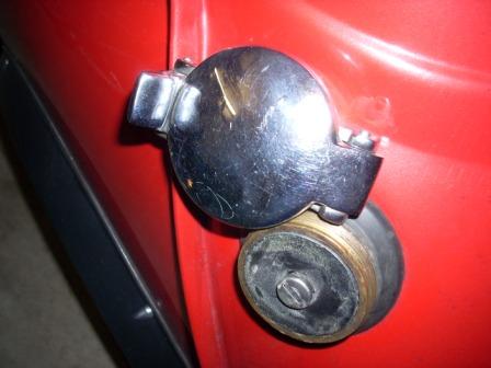

dank dem Forum weiß ich ja wie es eigentlich geht. Die rechte Seite ist fertig :). Links habe ich alles vorbereitet - Tank fast leer - Halteband, Schläuche und Kabel ab - dann kam der Aston Tankdeckel. Den Deckel hab ich ab, der sitzt auf einem Messingring. Weiß hier einer wie dieser Ring ohne Gewalt abgeht .

Den Ring bekommst Du nur mit einem sehr dünnen Imbus - Schlüssel ab. Der gehört zum Lieferumfang.
Am Ring das Löchlein suchen. -
Ich habe ihn mit einem Heißluftföhn erhitzt, dann mit einem Gegenschalghammer abgezogen. hat recht gut funktioniert
@Dr. Immerheiser, es gibt Aston Tankdeckel, bei denen der Messingring auf den Tankstutzen gepresst wird. Von diesem bin ich jetzt ausgegangen.
Gruß Max -
Suuuuuuuper
Viele Dank an das tolle Forum und die schnellen Antworten. Der Ring war draufgepresst. Jetzt ist er ab und ich kann weitermachen
Friedhelm -
Gruß MaxDas ist mir neu. Die original Astondeckel mit abschliessbarem Innenverschluss werden immer mit Imbus-Verschraubung geliefert. Hat da jemand rumgefrimelt? Hoffentlich lässt er sich wieder einbauen.
