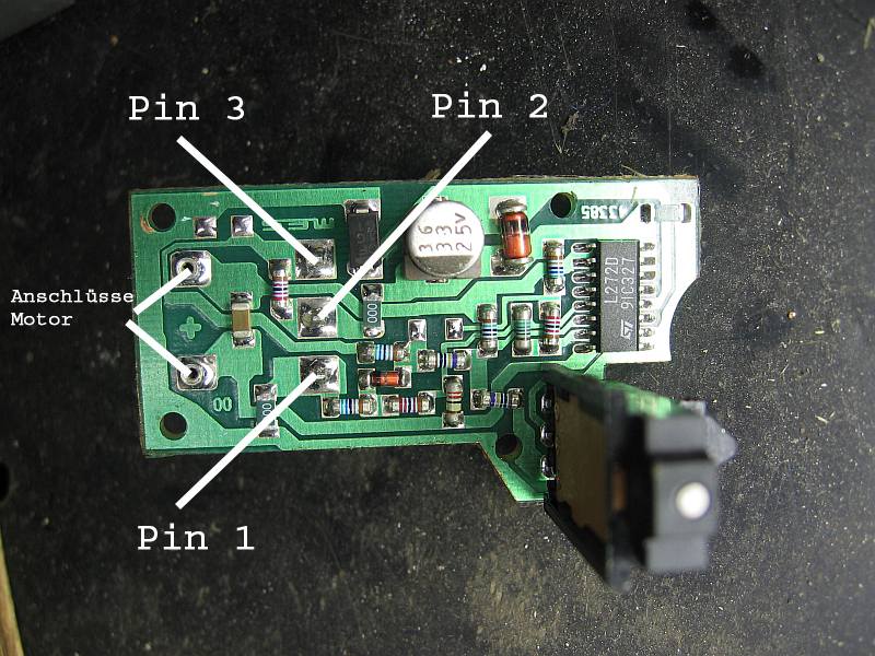

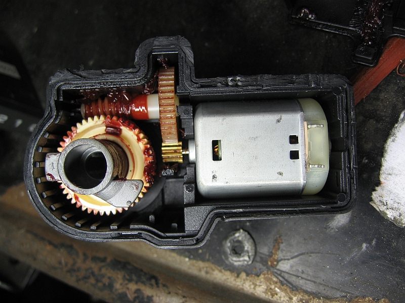

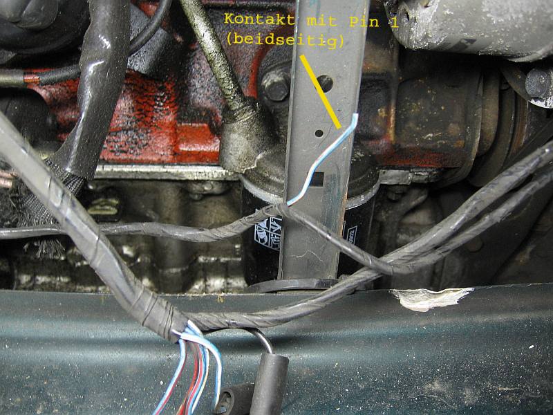

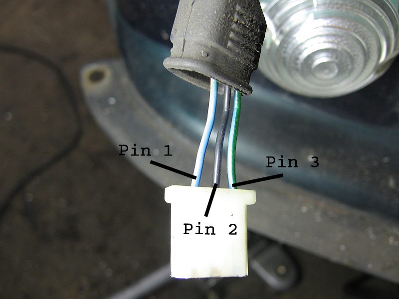

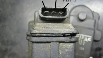

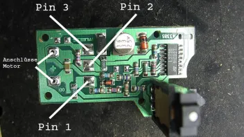

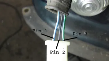

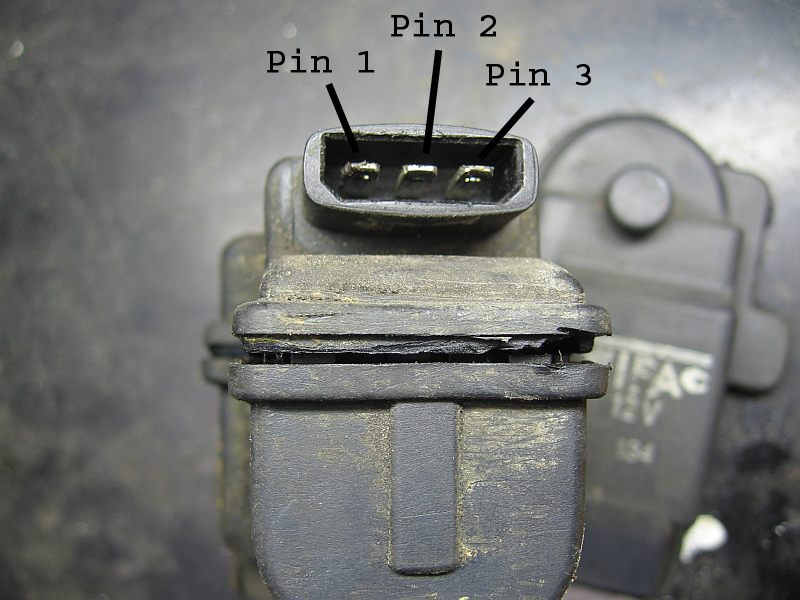

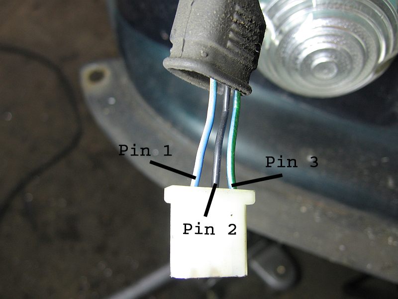

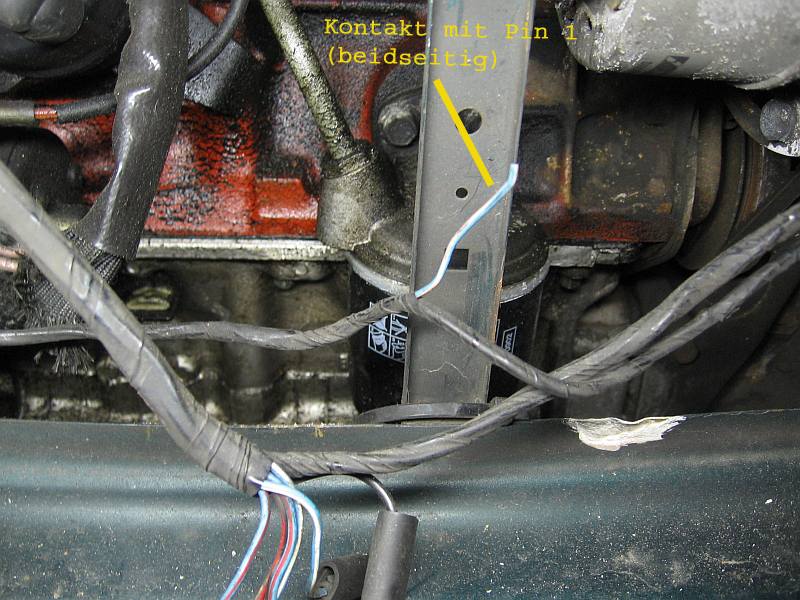

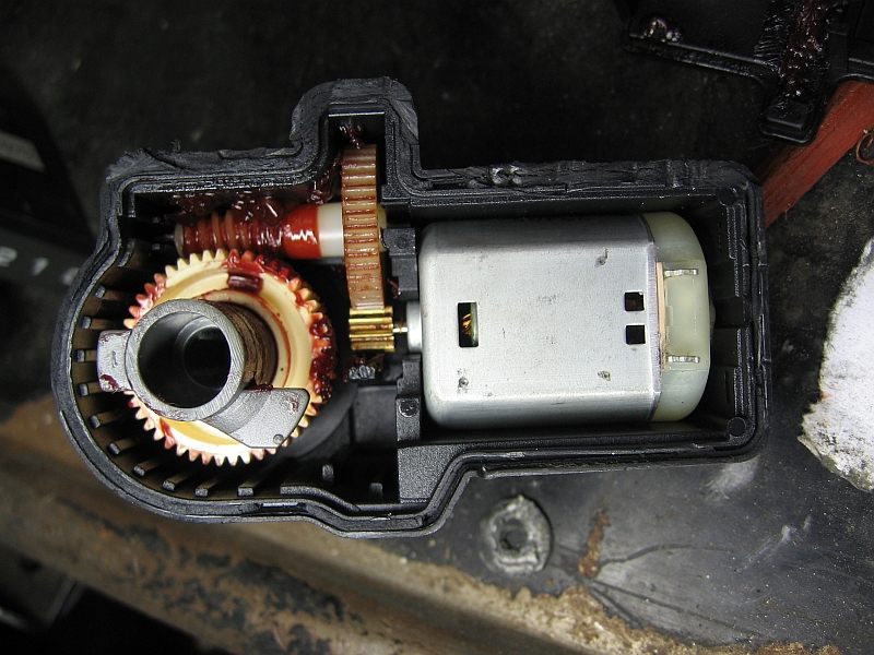

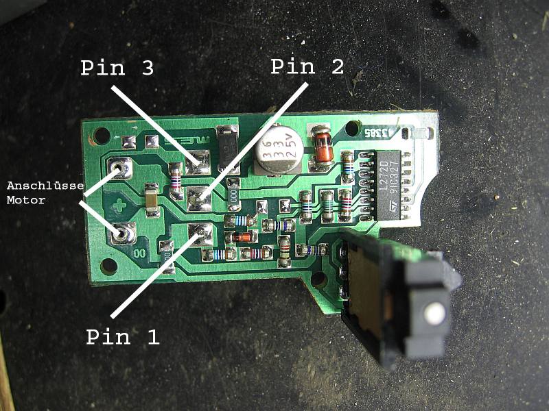

alles Gut. Habe das sinnlos umherhengende Kabel an das Abblendlicht angeschlossen und beide Motoren arbeiten wieder einwandfrei...
Danke für eure Hilfe!!!
P.S.: Jetzt muss ich die Motoren wieder zusammenkleben. Habe ich mir ja schon gedacht, dass ich sie sinnlos auseinandergenommen habe...
Aber jetzt gibt's im Forum ja gute Bilder vom Innenleben!Grüße Alex
