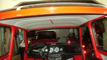

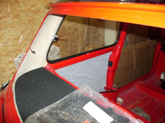

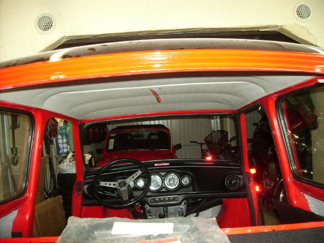

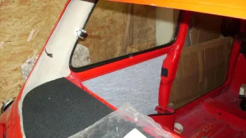

Leider habe ich davon nich extra Fotos gemacht, aber auf den zweien im Anhang kann man ein wenig davon erkennen. Ich habe das Dach von Innen komplett beklebt, hinten die Seitenbleche, vorne die Spritzwand (allerdings beim Kupplungs und Gaspedal nicht komplett, den Kardantunnel und das Bodenblech (hier nur reingelegt, nicht verklebt). das ist schon besachtlich, wieviel das Zeug schluckt. Eventuell werde ich die Rückbank incl. Lehne auch noch bekleben.;)
