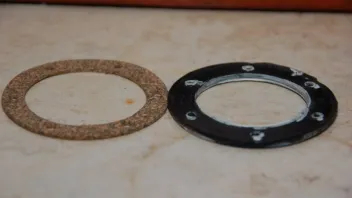

    ich finde leider keine passende Dichtung für den Tankgeber. Die angebotenden Dichtungen sind leider alle zu flach, so dass sie nicht dicht abschließen. Wo bekommt man noch diese sicher 3-4 mal so starken Gummidichtungen her?
    Auf dem Bild habe ich mal Original und Ersatzdichtung nebeneinander gelegt, der "Höhenunterschied" kommt da ganz gut raus.

  • Jepp, das Gummi muß Benzin und Ölfest sein. Frag mal beim Korrosionsschutzdepot nach, die haben seit geraumer Zeit sowas im Programm, manche Stärken aber nur auf Nachfrage.

    die befestigungsschrauben des tankgebers sind schaftschrauben. diese setzten sich im eingedrehten zustand mit ihrem schaft gegen das tankgehäuse und lassen einen definierten spalt für die dichtung frei...deshalb hat die originaldichtung auch eine gewisse stärke und zwei umlaufende dichtlippen auf jeder seite!
    und den ganzen aufwand für selberschnippeln, ausmessen, herumfragen....nur um 15 euro plus briefporto einzusparen?
