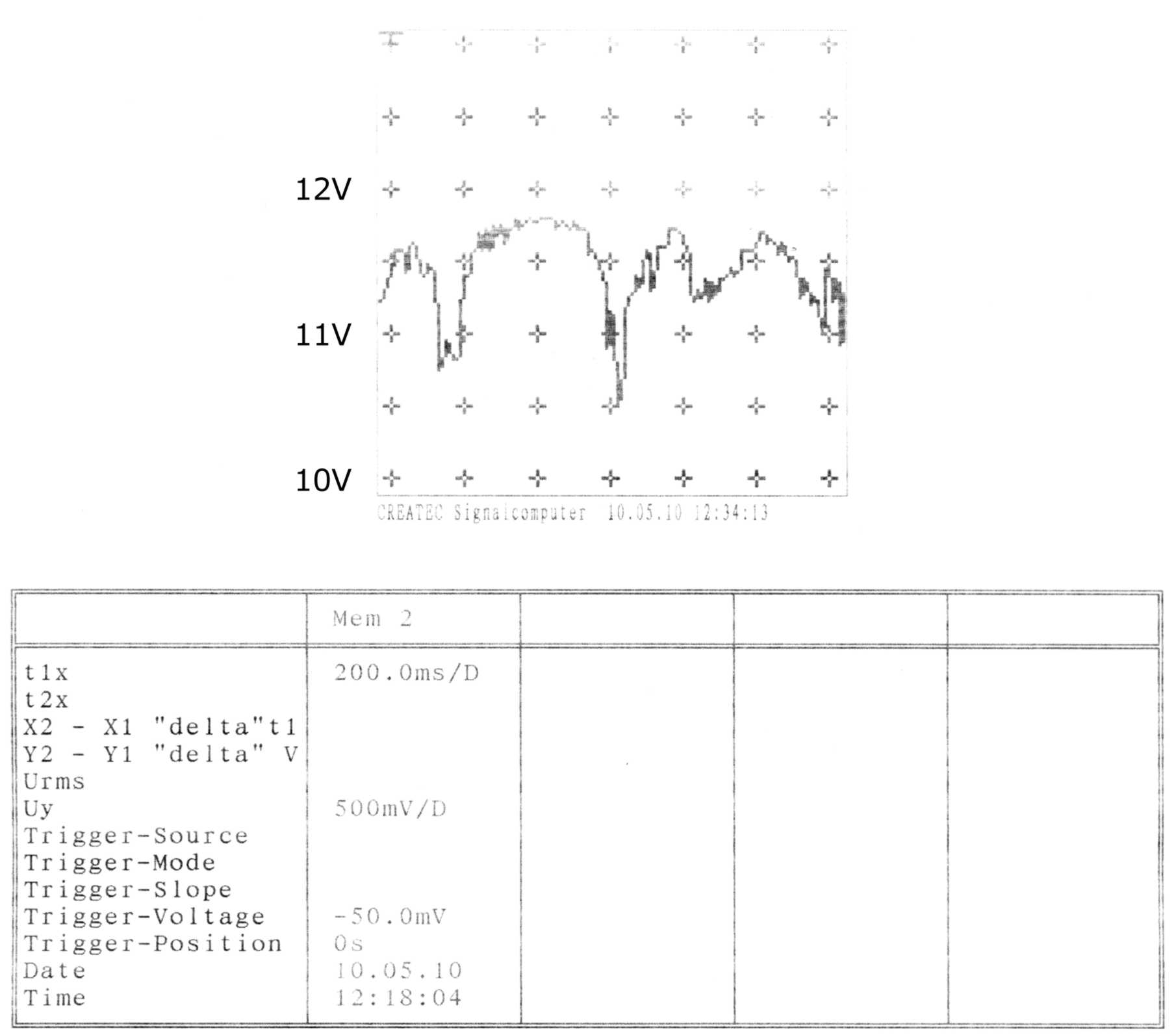

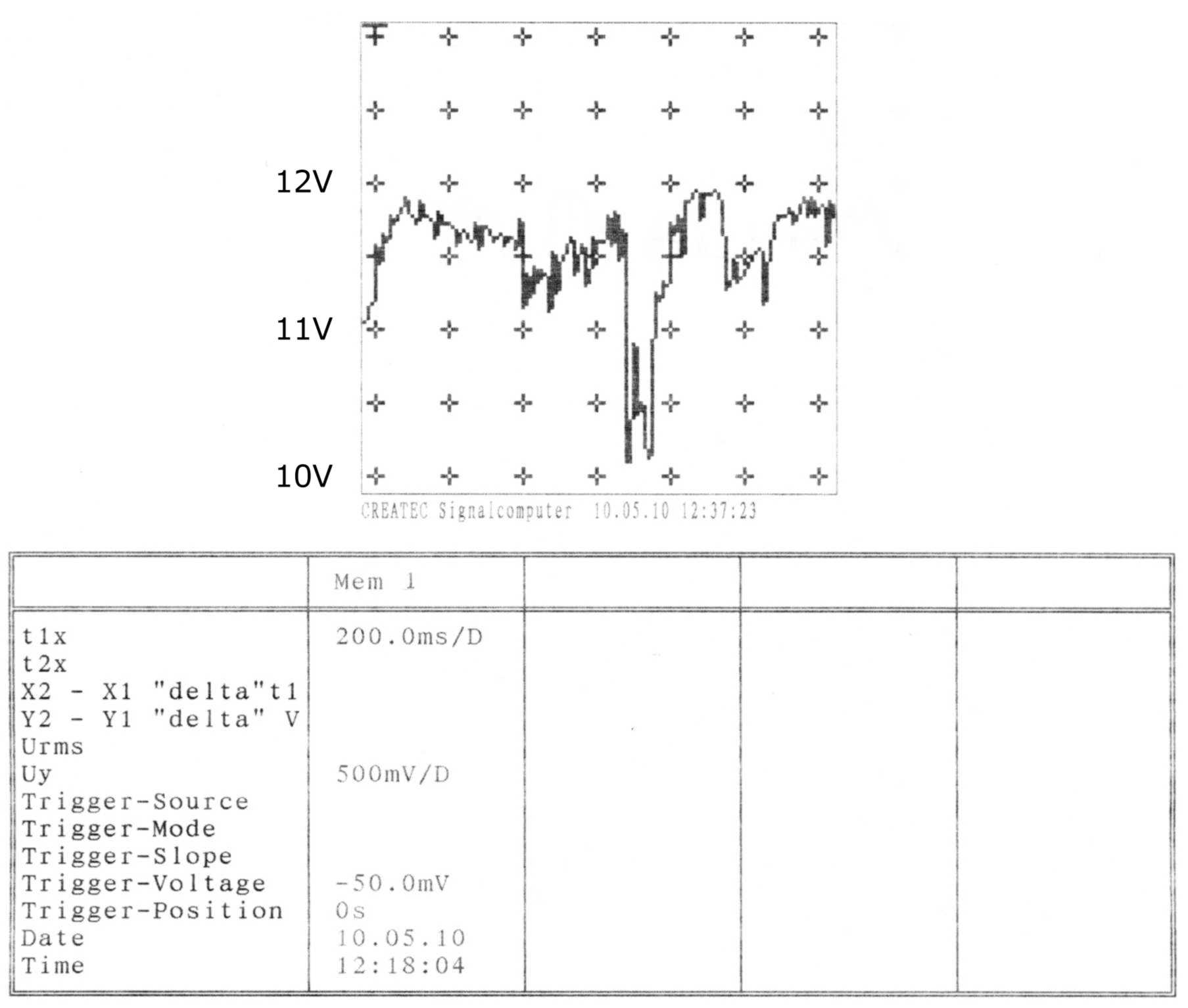

Wie sinnvoll ein Elko ist, möchte ich mit folgenden Bilder dokumentieren. Ich möchte nicht gleich wieder große Diskussionen lostreten, daher bitte vorab UNBEDINGT zur Kenntnis nehmen: Diese Oszillogramme sind an einem recht betagten MINI mit schon etwas älterer Elektrik und einer nicht ganz neuen Batterie bei stehendem Motor aufgenommen. Derjenige, auf dessen MINI das nicht zutrifft, preise sich glücklich, er braucht hier nicht weiter zu lesen.
Für alle anderen möchte ich jedoch meine Erkenntnisse gern posten, es sei jedem überlassen, sich selbst seine Meinung zu bilden.

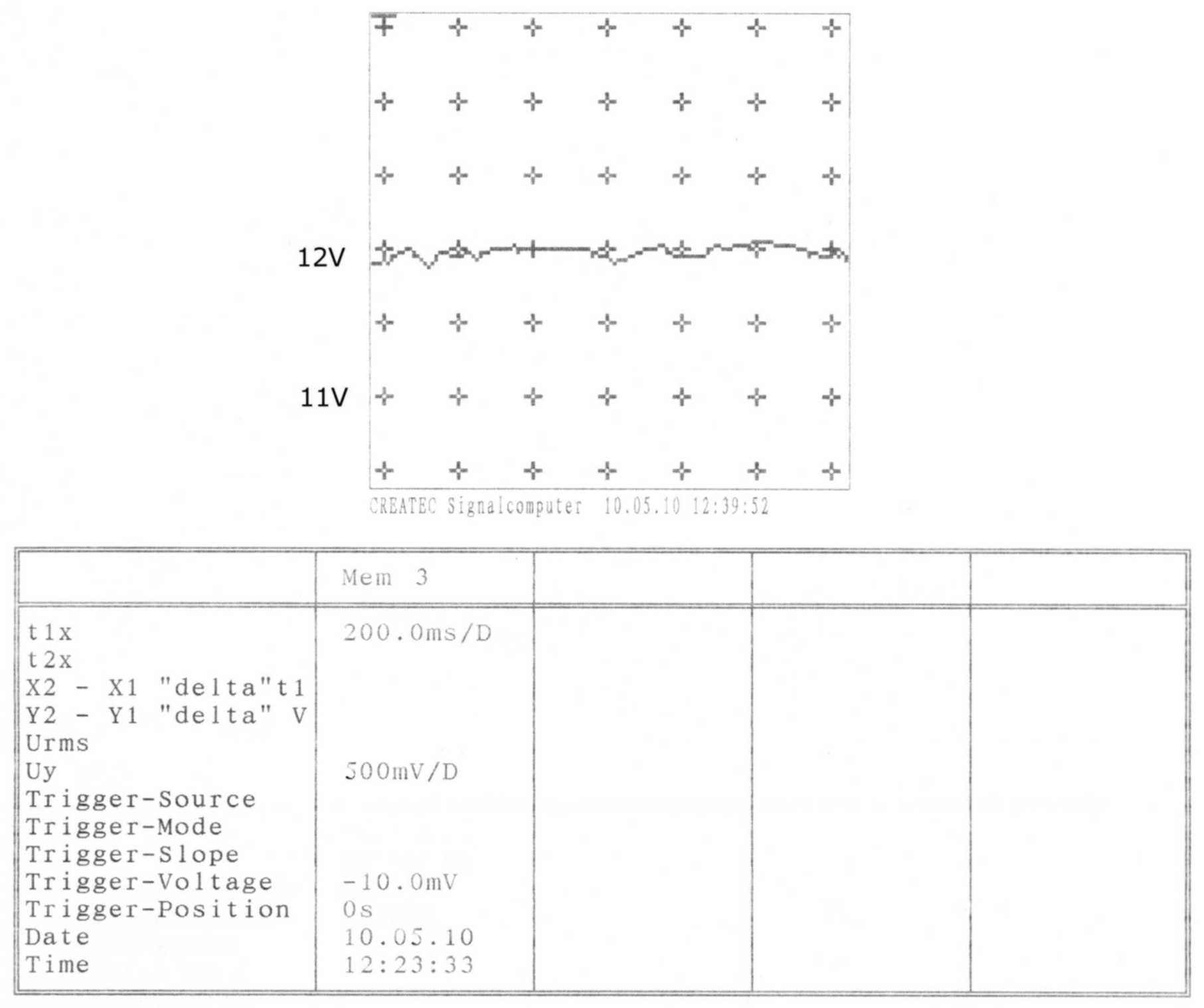

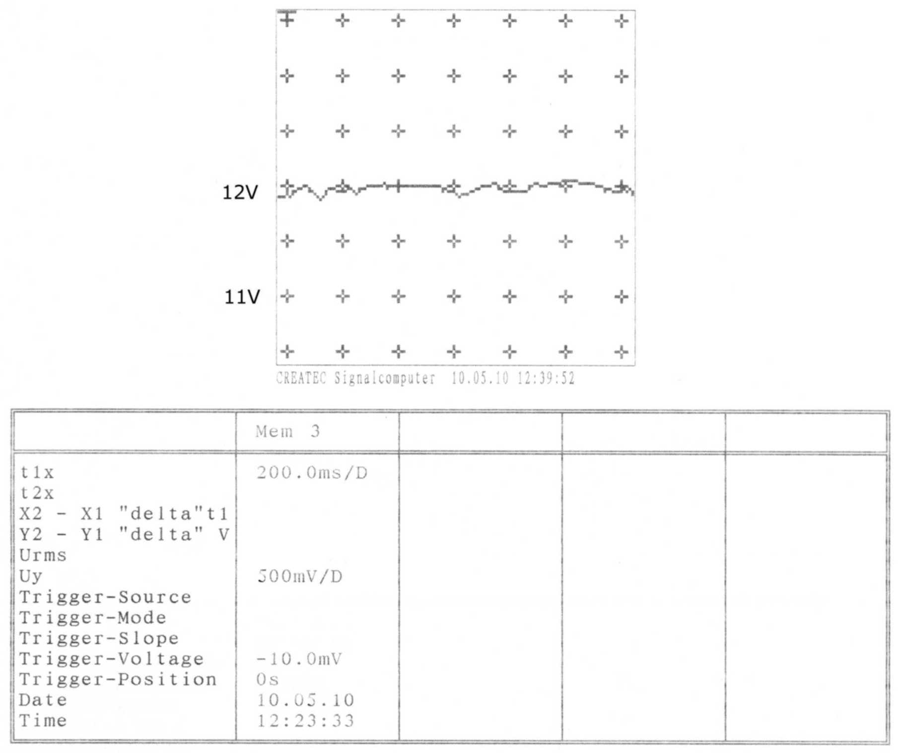

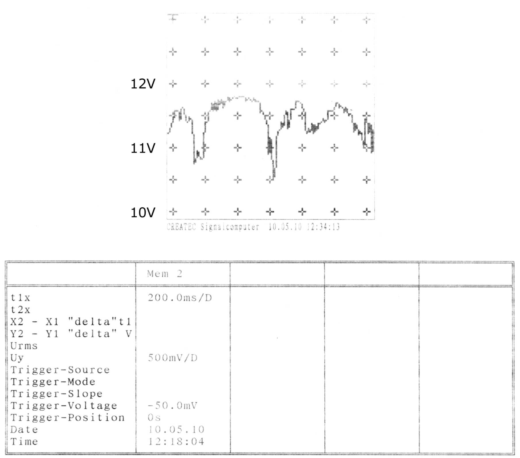

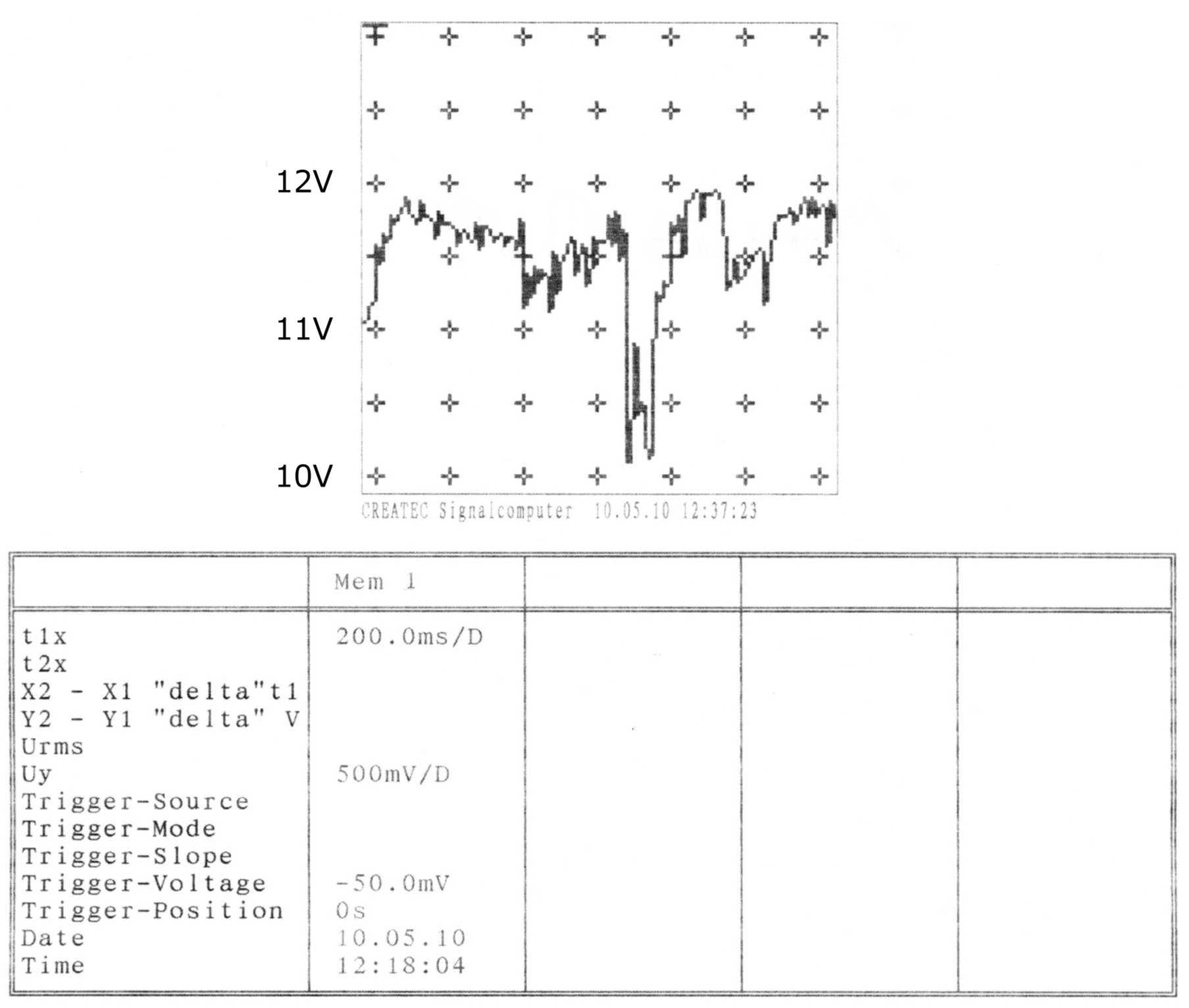

Zunächst etwas Theorie: Eine HiFi-Anlage entnimmt die Leistung dem Bordnetz, und hat einen recht schlechten Wirkungsgrad. Besonders Bässe benötigen schnell mal einige Dutzend Ampere (je nach Anlage). Bei Verwendung von Elkos werden diese Strom-Spitzen weitestgehend abgefangen, so dass es geringere Spannungsschwankungen gibt. Da Batterien (Blei-Akkus) elektrische Energie über einen chemischen Prozeß bereitstellen, besitzen sie größere Innenwiderstände als Elkos, das führt dazu, daß plötzliche Strombelastung zu einem deutlichen Einbruch der Spannung führt. Da die Leistung einer HiFi-Anlage quadratisch von der Betriebsspannung abhängt, führt das zu unschönem "Kratzen". Wer das nicht glaubt, sehe sich bitte diese Kurven an. Aufgenommen mit einer nicht mal so leistungsfähigen Anlage von Blaupunkt mit 2x30 W, Bässe +6 und Lautstärke ca. 50%, man sieht, daß die Spannung bei Musik (Shakespeare Sisters: Hello, Turn Your Radio On) OHNE Kondensator um fast 2V in die Knie geht, wenn mal ein satter Bass kommt. Auch bei Sprache sieht man deutliche Schwankungen. Nachdem ich meinen Elko wieder angeklemmt hatte, sanken diese auf ein paar Hundert Millivolt, der Sound wurde subjektiv empfunden wesentlich besser.

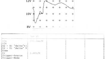

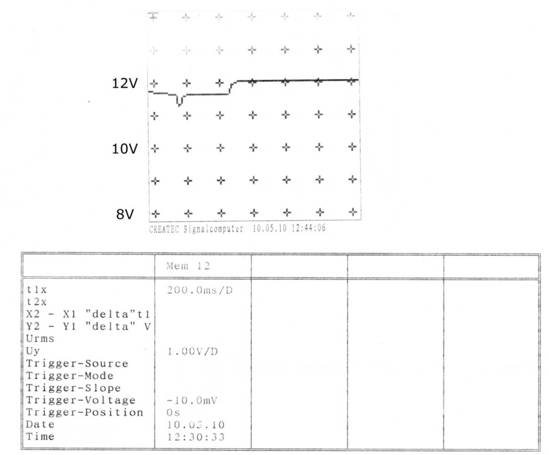

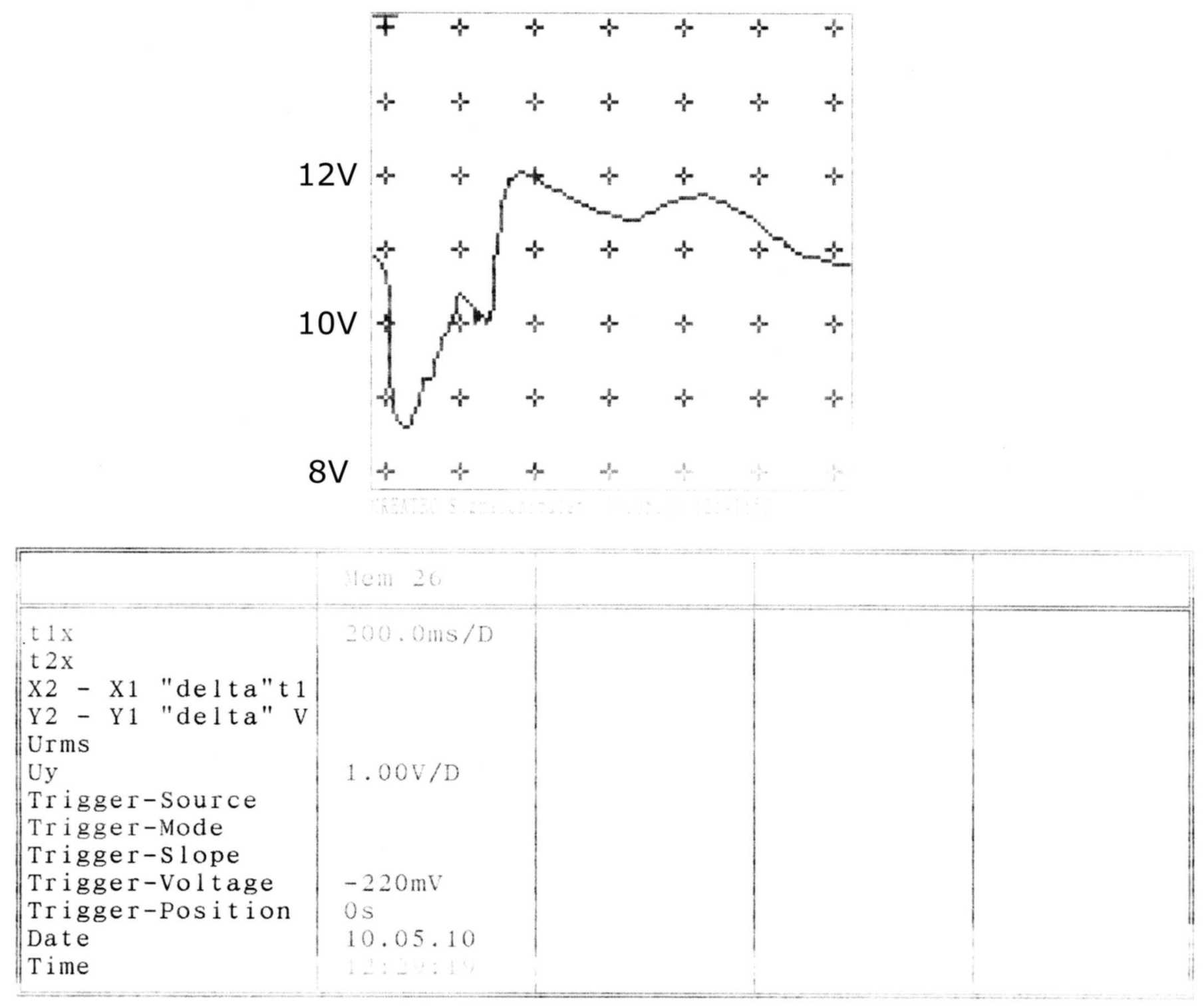

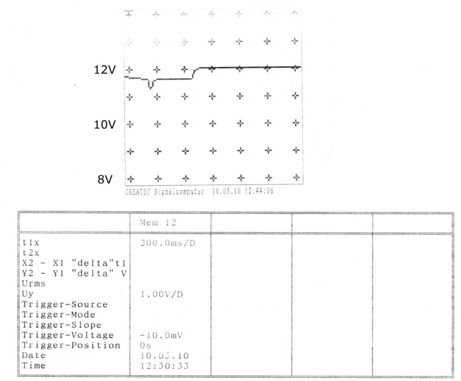

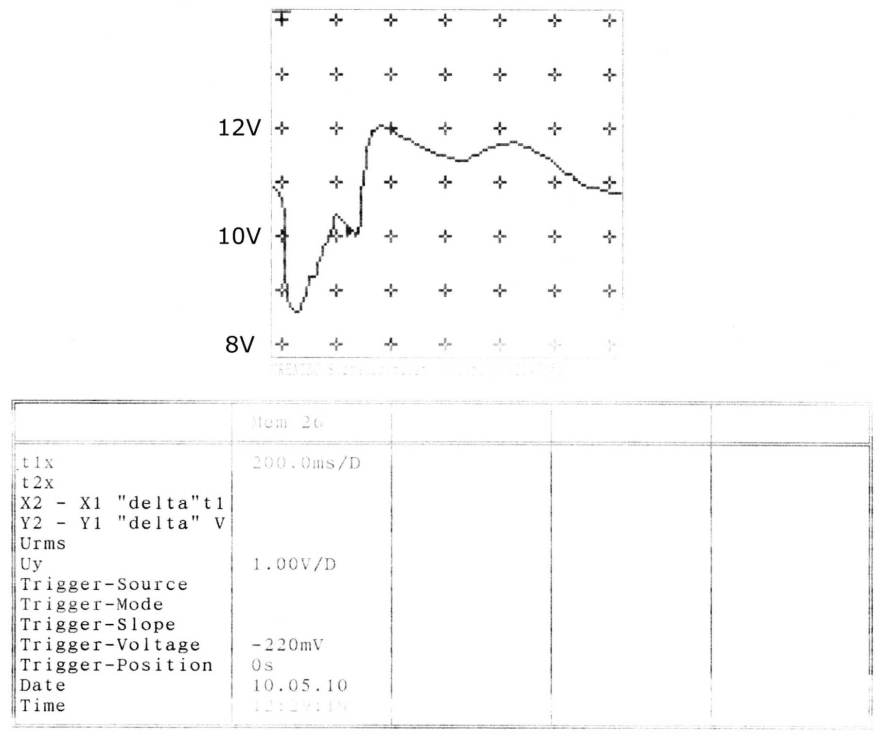

Die Sache hat aber auch noch eine andere Seite, das "normale" 12V-Kfz.-Bordnetz hat nämlich alles andere als eine konstante Spannung. Insbesondere beim Anlassen gibt es erhebliche Spannungsschwankungen.
Auch hier wieder 2 Oszillogramme, einmal ohne Elko, da bricht die Spannung um ca. 3,5V ein, während es mit Elko nicht mal 1 V ist. Das hat z.B, zur Folge, daß dabei das Radio (Blaupunkt Vancouver) weiter spielt und der Anlaßvorgang kaum wahrnehmbar ist. Ohne Elko ist es sogar schon vorgekommen, daß der Controller im Radio abgestürzt ist und es nicht weiter spielte, bis man es aus- und wieder eingeschaltet hatte. Aber wen das nicht stört...
Zusammenfassung: Wenn eine HiFi-Anlage eingebaut wurde, und man mit dem Sound zufrieden ist (das möge jeder selbst für sich entscheiden!), prima! Wenn nicht, Elko rein! Für mich ist dieses teil keineswegs "überflüssig".
