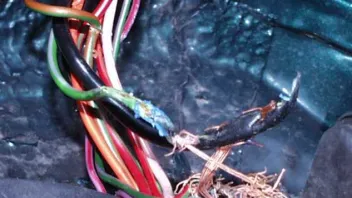

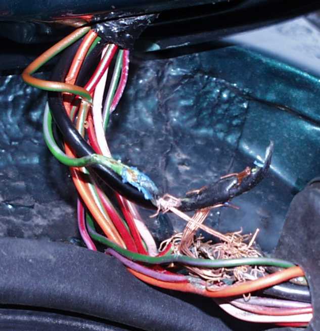

    Die Wahrscheinlichkeit eines Kabelschadens war bei mir 100% und der Betroffene kann mit meinem Vorschlag mit wenig Aufwand die Fehlerquelle schnell eingrenzen, ohne erst die Pumpe demontieren oder sich eine neue kaufen zu müssen.
    Übrigens hatte ich mit ROVER-Fahrzeugen schon mehrmals Probleme (siehe Beispielbild), die auf defekte Kabel zurückzuführen waren. Wer ein "Kabelproblem" mit "sehr sehr gering" einschätzt, kann m.E. mit englischen Autos nicht viel Erfahrung haben...
