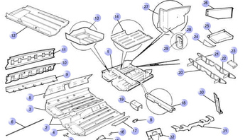

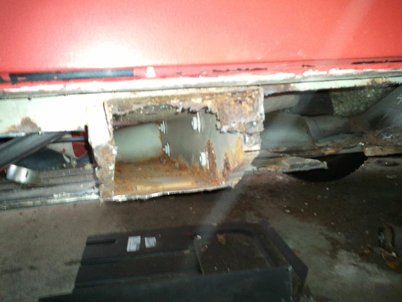

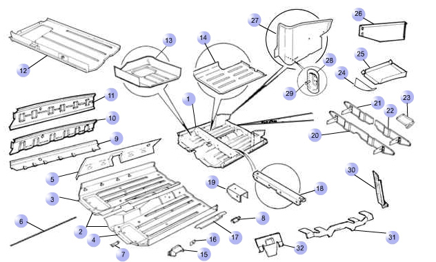

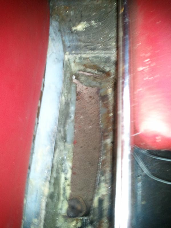

    Das Blech unter der Rücksitzablage ist ja auch durch und wenn ich mir das ersatzteilbild anschaue - das Blech 14 geht ja nur bis zur Seitentasche
    welches Blech(-e) brauche ich da noch???

  • Schau doch mal hier bei limora zb. teil 8 und 9 das ist mit Innenschweller.
    Denke mal sowas suchst du.
    Oder gleich Teil 7.

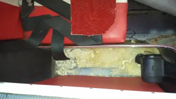

  • Ein paar weitere fragen:
    1. wie weit sollte ich denn die Bodengruppe ausschneiden bzw was ist einfacher - ganz ersetzten oder nur großzügig den rost wegschneiden?
    2. dann wird ja die neue bodengruppe an die alte geschweißt - wie verhinder ich denn rostbildung an der überlappung?
    3. so wie ich sehe/lese wird ja punktgeschweißt - gibts dabei was besonderes zu beachten ( ist halt auch 25 jahre her das ich nen schweißgerät in der hand hatte)

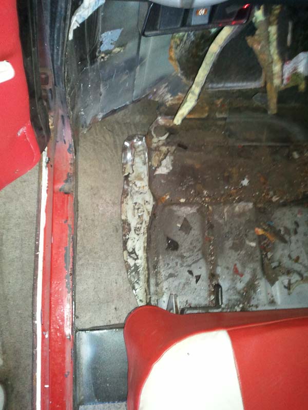

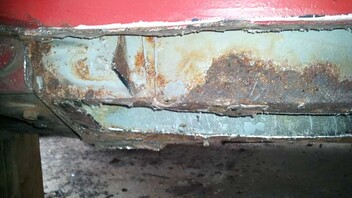

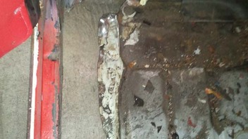

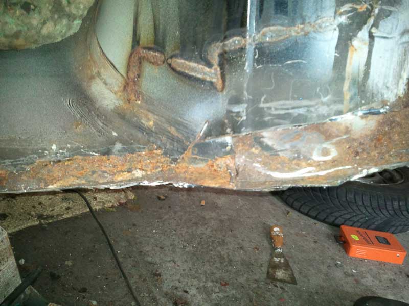

    Ich hatte ja alle Teile der Bodengruppe neu bestellt - also vorne und hinten - links und rechts.
    ABER die hinteren sind dann doch "ohne" Abdeckblech für die Seitentaschen.
    und Löcher über Löcher bzw 2-3 Bleche übereinander geschweißt.
    Hat jemand schon mal die komplette Bodengruppe "fertig" neu eingeschweißt?
    http://www.limora.com/index/lang-1/l…oesserungtop=30
    Ich bin echt für jeden Hinweiß dankbar - vielleicht gibt es ja auch nen "erfahrenen Minischrauber" in der Nähe von 59229 Ahlen?
    Ich frage mich gerade eher nehme ich ne Flex oder Benzin zum abfackeln der Kiste - ich habe keinen Plan mehr wie ich nun weiter vorgehen soll.
    Die Bleche für den Querträger sind durch.
    Die Bleche für die "Seitentaschen" ebenfalls.
    kann ich da auch normals Blech einfach reinsetzten und da dann die Rep Bleche
    oder halt einfacher die komplette Bodengruppe am Stück?
    Sorry das ich so confused bin :confused: - aber es ist halt so und braucht nen licht am ende des Tunnels.
