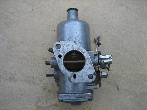

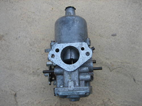

    @Metroholics

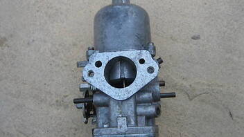

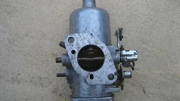

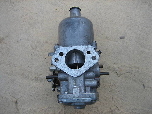

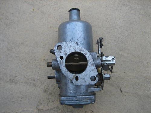

    Wenn die Bilder freigeschaltet sind, kannst Du dann mit Blick darauf erkennen, ob es passen könnte? Also die Anlenkung der Drosselklappe.

  • @Metroholics
    Wie ich mir gedacht hatte :rolleyes: .... die Klappe geht andersherum auf . Das ist eigentlich besser , hat aber den Nachteil , das Du Dir die Anlenkung für den Gaszug komplett neu bauen mußt .
  • Ich würd die Drosselklappe noch tauschen gegen die vom HS4... Das Ventil nimmt beim 1.5" Vergaser viel zu viel vom Querschnitt. Es soll ja besser strömen, nicht schlechter :)
    Und eine der Spritzuleitungen musst Du verschliesen. Sieht so aus als hätte der zwei.
