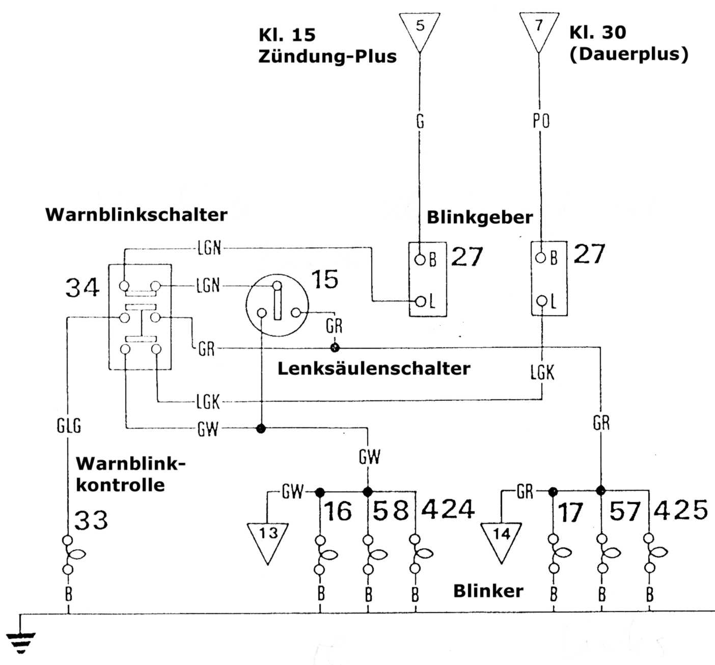

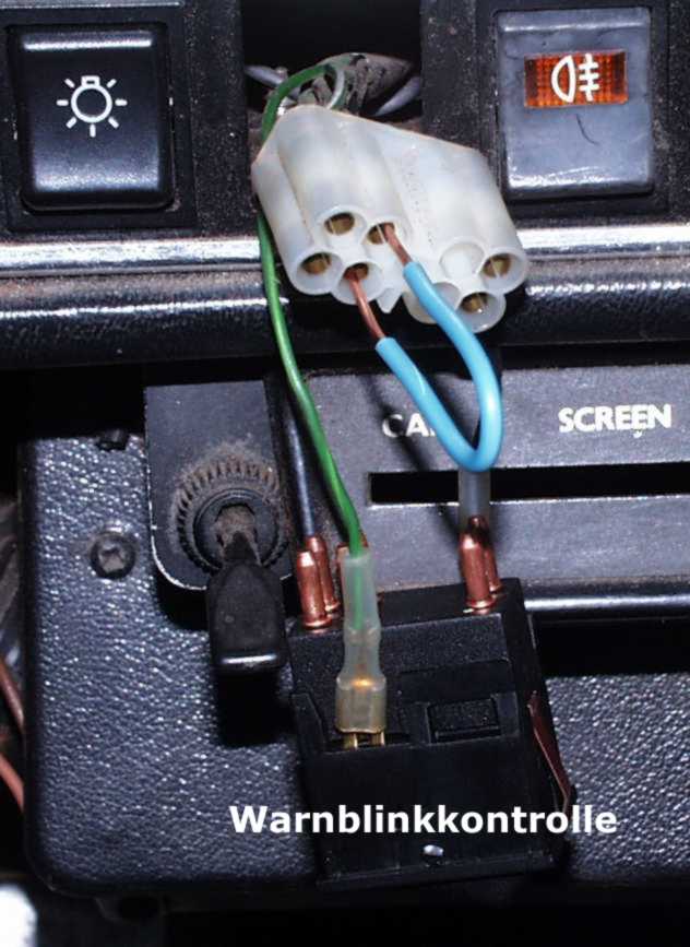

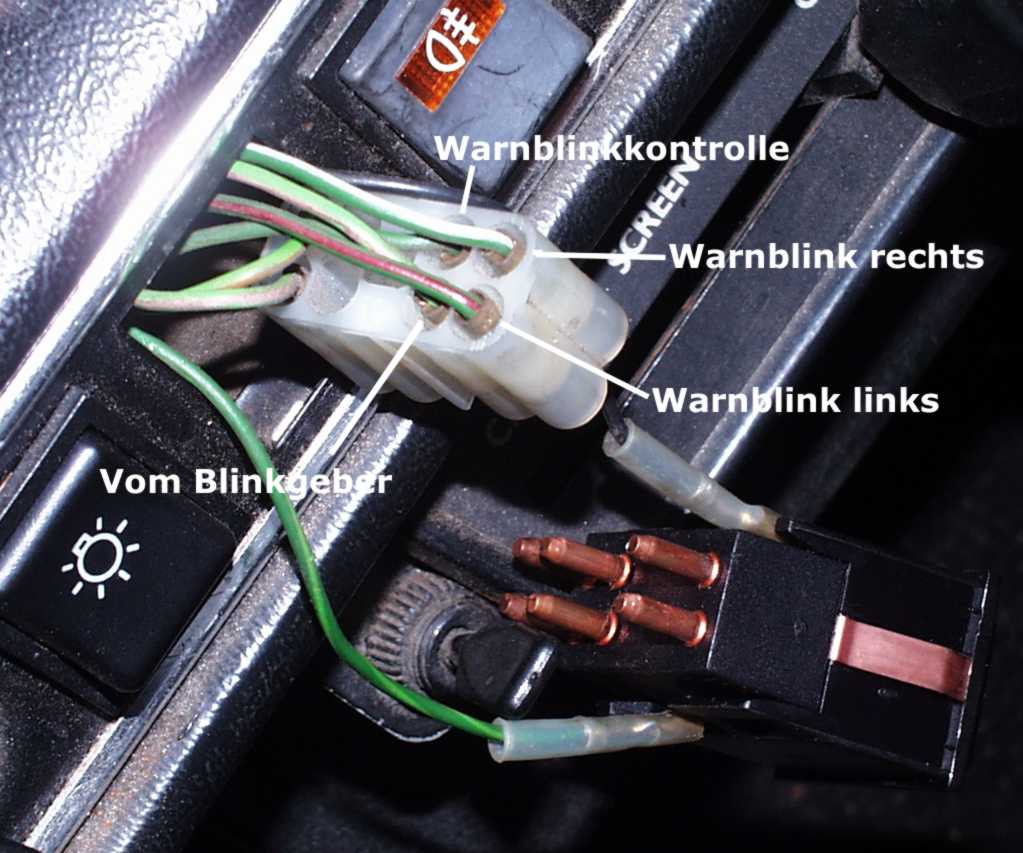

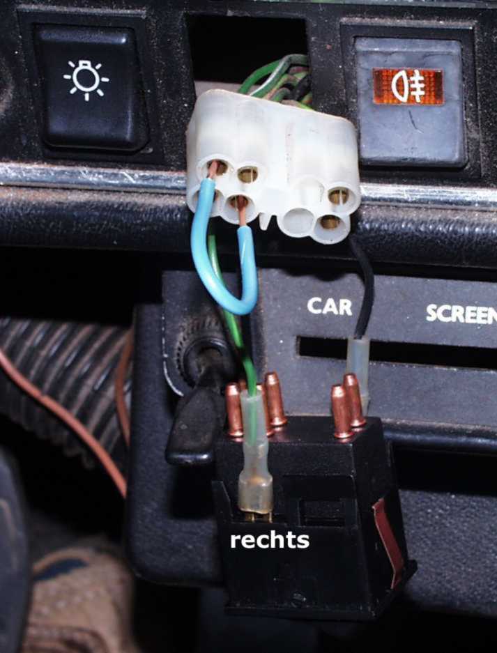

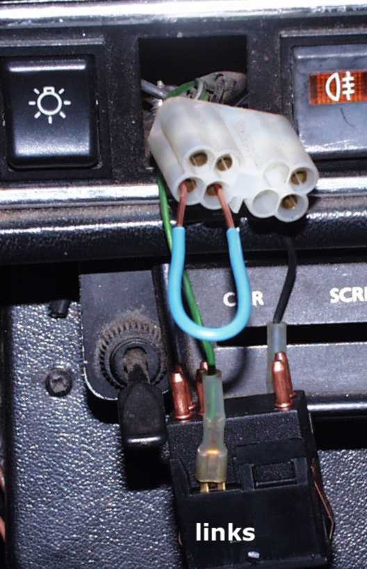

    Siehst du, was ein wenig mehr detailierte Info ausmacht, wenn es um das Eingrenzen elektrischer Fehler geht ;)

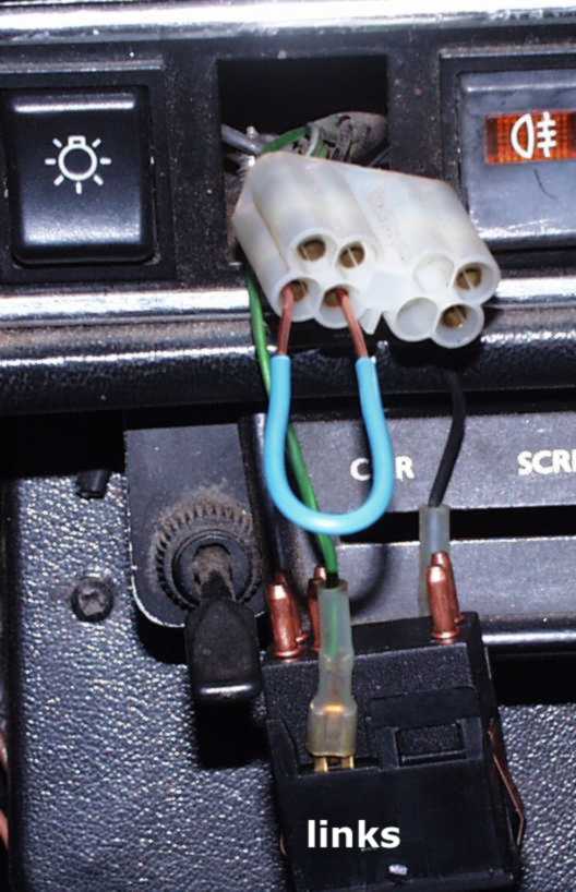

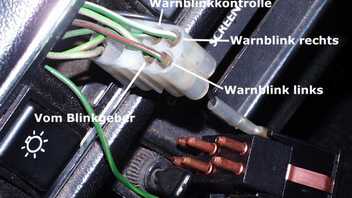

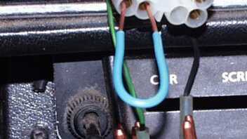

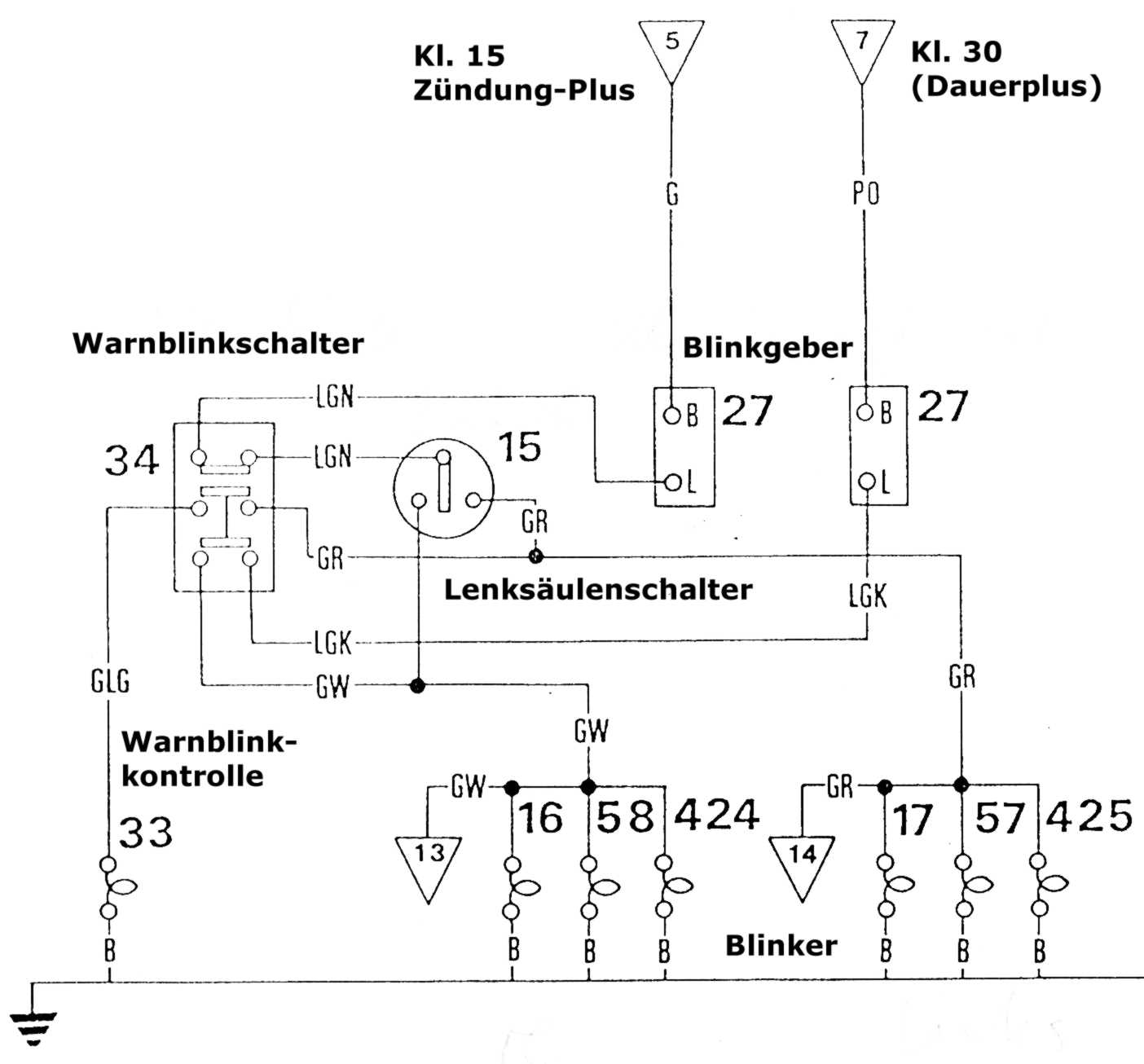

  • Für die , die einen SPI neueren Baujahrs fahren , sei noch gesagt , das dort der Warnblinkschalter nicht so beschaltet ist . Auch gibts dann auch nur ein Relais für Blinker und Warnblinker .
    Stimmt.
    Lässt sich aber auf die gleiche Weise testen. Nur müssen die "Brücken" anders gesteckt werden ;)
