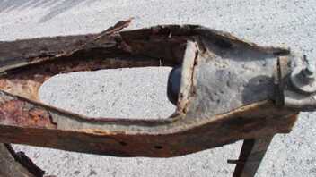

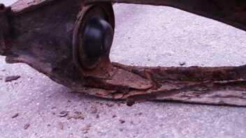

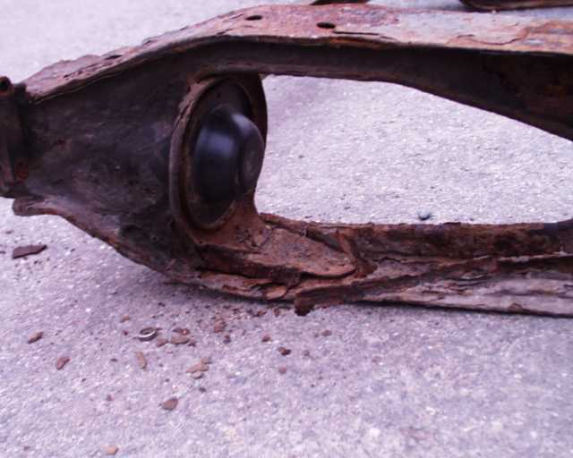

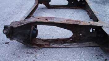

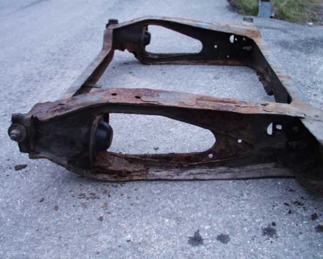

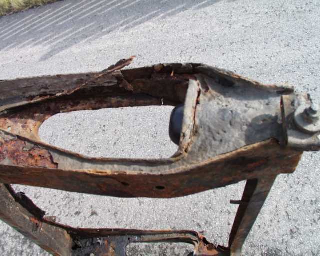

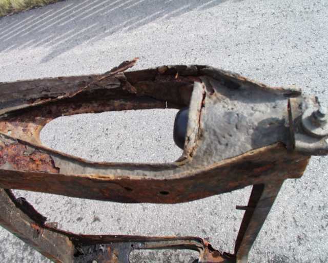

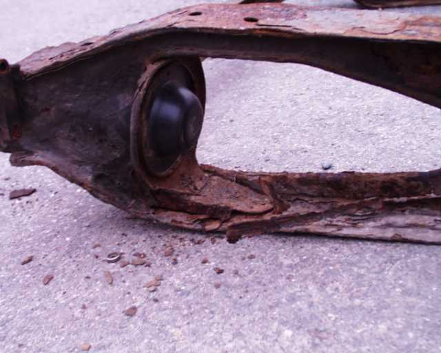

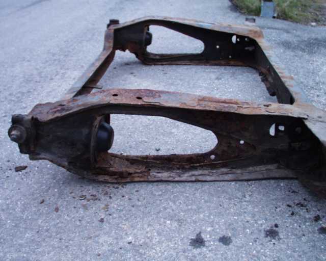

Als ich nach einem Unfall das ganze vordere Blech erneuern mußte, habe ich die Reparaturbleche entlacken lassen, dann alles verschweißt, den Zusammenbau beizen, zinkphosphatieren und kataphoretisch tauchgrundieren lassen. Das hat (vor 10 Jahren) eine Firma in Frankenberg (Sachsen) gemacht und um die 100€ gekostet. Das ändert allerdings nichts an der konstruktiv bedingten Rostanfälligkeit: Nach 10 Jahren (und Wintern!) hat sich der Gilb an einem Lampentopf wieder seinen Weg ans Tageslicht gebahnt...
Ich habe übrigens einen neuen hinteren Hilfsrahmen ebenso behandeln lassen und nach nunmehr 6 Jahren bis auf ganz wenig (beherrschbaren) Kantenrost keine Probleme. Der alte sah nach 12 Jahren trotz ständiger Pflege so aus:
Gruß, Chr. -
