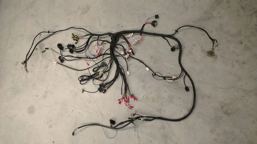

Elektrik ist jetzt mal so gut wie abgehakt.

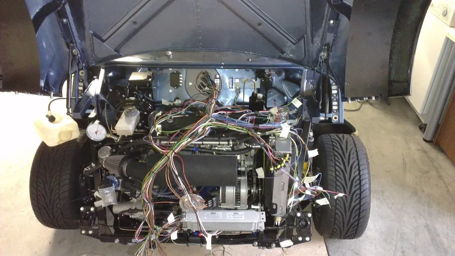

Einiges neu bzw. umverdrahtet so dass zwei getrennte Kabelbäume im Auto sind.
Nach wochenlanger verdrahterei kam diese Woche der erste Check.
Kabelbaum rein und keine Verdrahtungsfehler, top.
Mit der Lima hatte ich Startschwierigkeiten, aber selber schuld gewesen...
Also alles wieder raus und umwickeln.

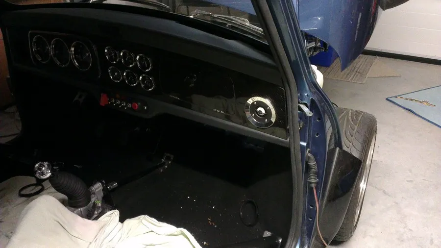

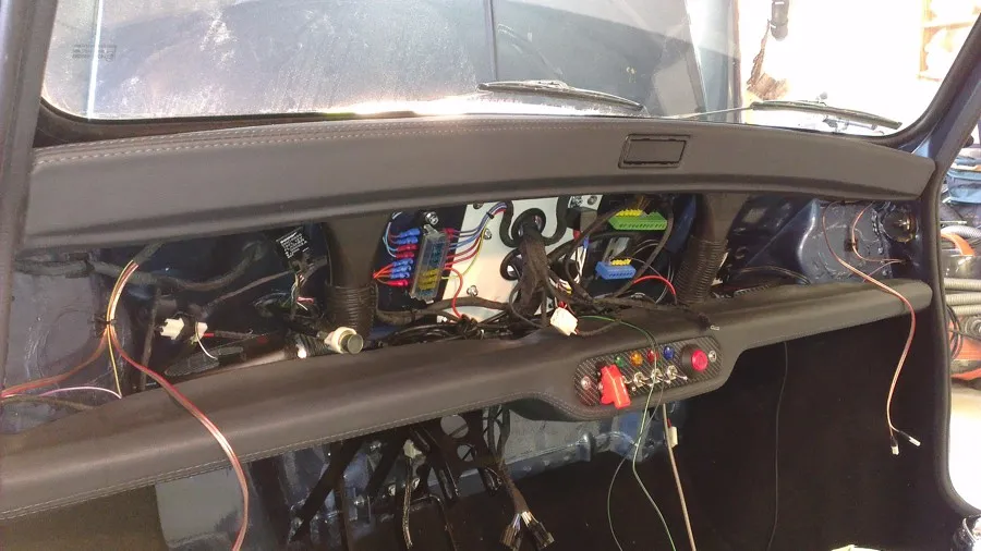

Innenraum komplett angeschlossen bis auf Armaturenbrett eben.
Das folgt dann die nächsten Tage auch.

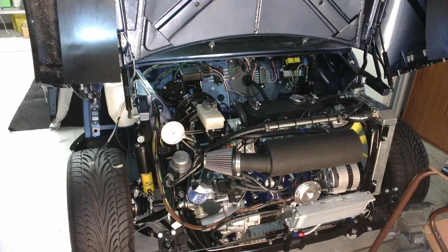

Im Motorraum fehlen hier und da noch paar Halter dann auch fertig.
Käfig rein, Sitze rein, Lenksäule rein, Türen ran, Haubenhalter bauen und dann.......... hmm ja dann, hmm nennt sich wohl "fertig, finito, schluss, aus, vorbei"

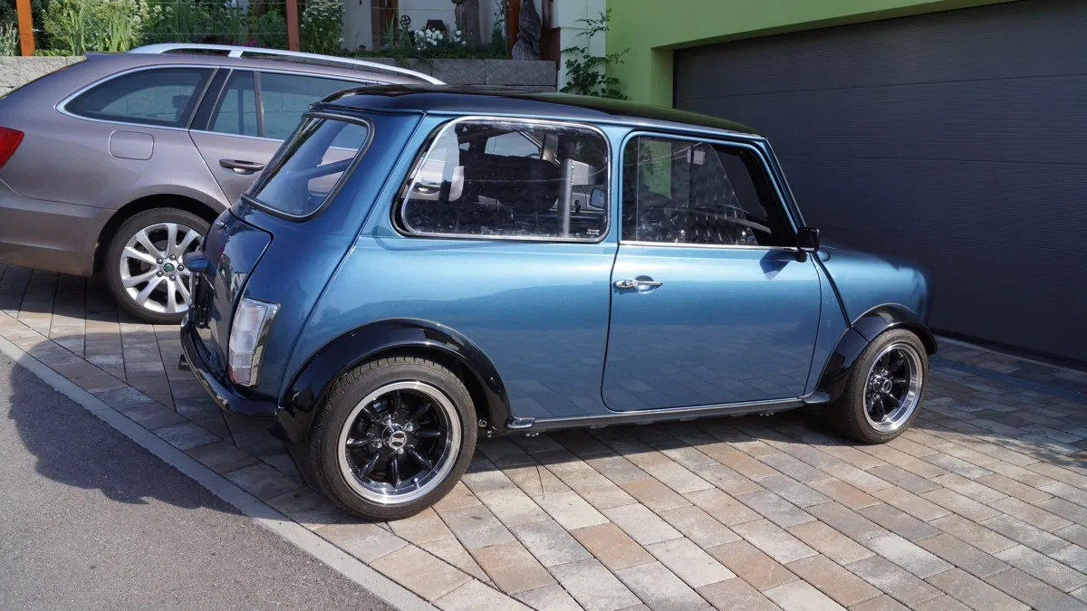

Restauration 92er SPI
Respekt! Eine blitzsaubere Arbeit hast Du da geliefert! Sieht alles wirklich absolut professionell aus. Ein wunderschönes Auto voller guter Ideen und handwerklich rundum wirklich gelungen.

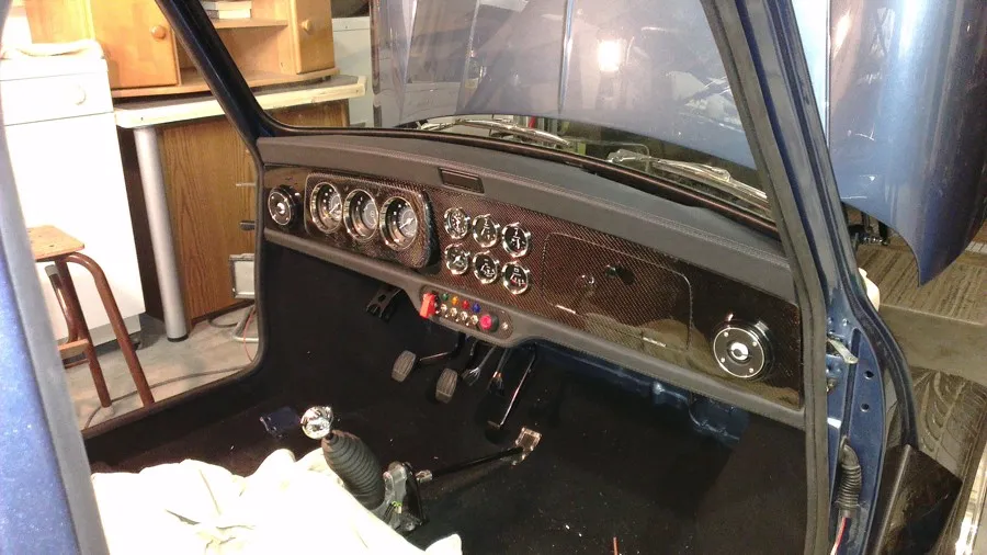

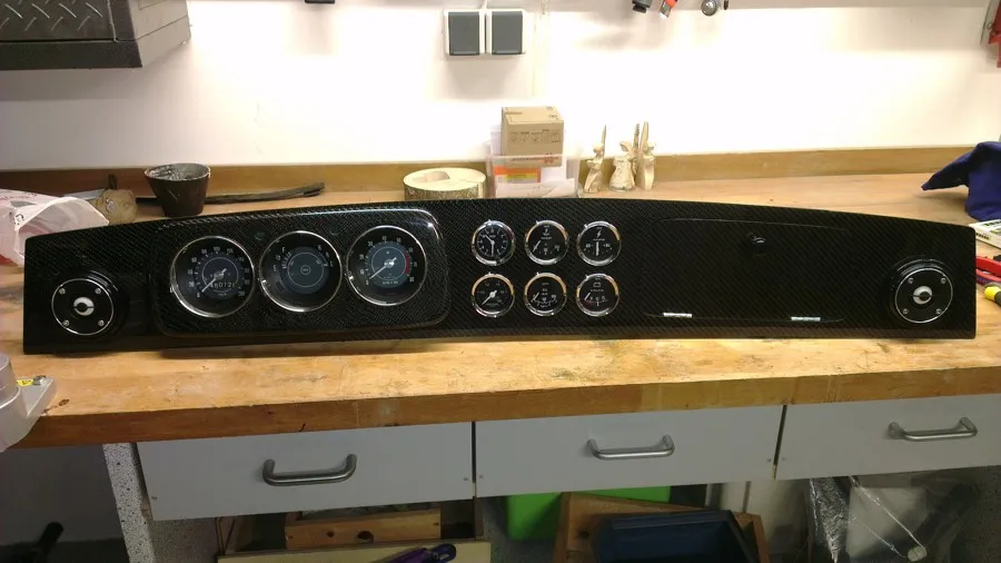

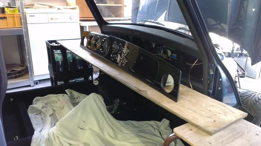

Armaturenbrett ist ist jetzt drinne.
Alles schön und gut und akzeptabel.
Minitypisch passts halt nicht an jedem Eck perfekt.

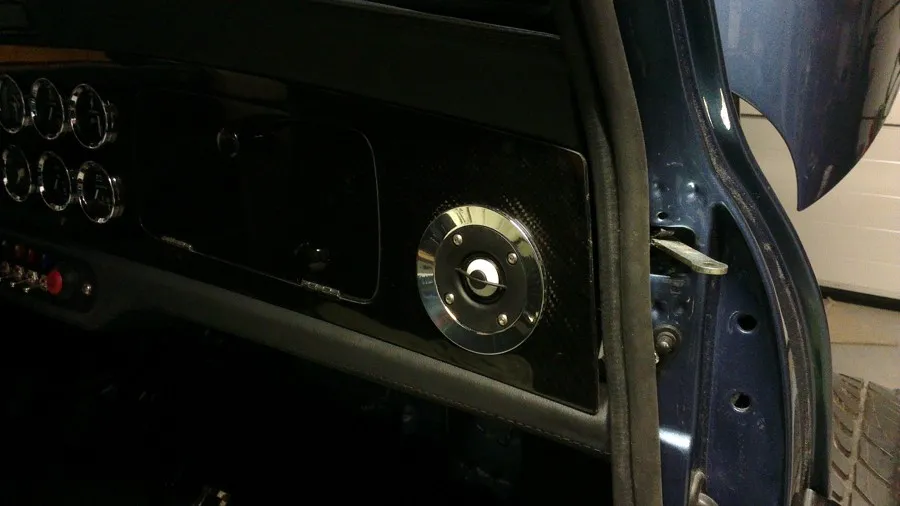

Was mir dann aber schnelle auffiel, der Käfig kollidiert mit den "Lüftungsdüsen"
Hatte da noch extra einen polierten Aluring dafür gebaut
Also erst mal gegrübelt wie es schnell geht und optisch gut aussieht.
Gabs keine andere Möglichkeit als den Lüftungsdüsenfake raus.
Falls die Teile einer möchte, kann ich hergeben.
passen Tang Band 25-1719 Keramikhochtöner rein.

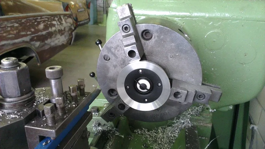

Hab dann die Drehbank und mich mal wieder richtig strapaziert.
Nach der Poliererei siehst ungelogen aus wie ein Grubenarbeiter.
Ich hasse das immer, kommt aber eben halt auch was schönes dabei raus.
Ich war skeptisch aber das sieht jetzt sogar besser aus wie davor.
Die Optik hab ich den Instrumentenringen nachgeahmt und Platz hab ich massig bekommen. -
So, jetzt werden wohl neue Sitze fällig.
Das Zusammenspiel aus keiner Gurtdurchführung, ich sehr klein und schlank ergibt eine furchtbare Kombi.
Mir rutscht der untere Gurtteil den Bauch hoch.
Fühlt sich mies an und erscheint mir als unsicher.

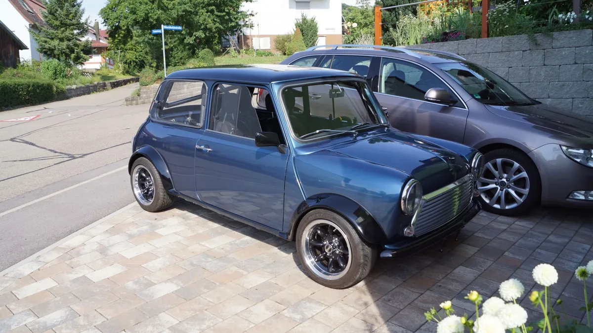

Gratulation.
Eine tolle Story, ein super Ergebnis. Meinen Respekt hast Du.
PS. Schade dass die Bilder vom Anfang nicht mehr zu sehen sind.
Finde auch die Schiebefenster extrem cool
Ja, super Ergebnis. Ich wünsche viel Spaß und allzeit unfallfreie Fahrt.

Hammer Mini... Gefällt mir super, vor allem das du auch kleinste Details so sauber umgesetzt hast
Hoffe ich habe die Möglichkeit den kleinen mal Live zu sehen...
Er hat die 120PS glaub mir!
Kapitel TÜV ist nun auch endlich abgehakt.
Jetzt handelt es sich nur noch um Tage bis zur Anmeldung.
