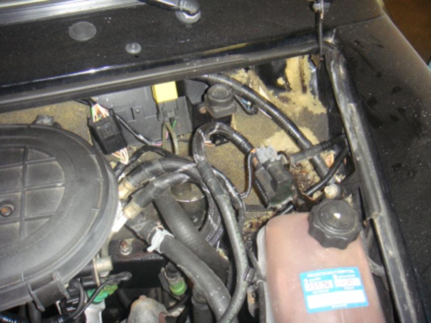

    als ich meinen Mini aus dem Winterschlaf holen wollte, habe ich eine nicht ganz angenehme Entdeckung gemacht.
    Anscheinend waren bei meinem Mini im Motorraum Mäuse o. ä. Tiere zu Gange, so dass im Motorraum die Dämmung/Dämmmatte etwas angefressen worden ist. (Im Anhang ist dazu ein Bild)
    Jetzt meine Frage(n):
    • Für was ist diese Dämmung/Dämmmatte gut?
    • Wird diese unbedingt benötigt?
    • Wo würde ich ggf. Ersatz bekommen?
    Ich hoffe es ist nichts schlimmes und Ihr könnt mir mit eurem Rat zur Seite stehen.
    Vielen Dank :)

  • Dämmmatte dämmt...sprich leiser im Innenraum.
    Wird nicht zwingend benötigt (jedem selbst überlassen, ich fahre ohne)
    Bei einem Mini Teilehändler, siehe dazu Teilehändlerliste (einfach mal die Suche bemühen)
    Viele Grüße, Henry

  • Hallo
    Wie Henry schon sagte, die dämmt die Geräusche...
    Hat aber auch einen unschönen Nebeneffekt, sie saugt sich gern mal mit Wasser voll und das führt unweigerlich zu Rost!
    Also am besten komplett rausmachen und gut, hatte in meinen Minis noch nie diesen Schwamm drin, also auch kein Gamel an diesen Stellen....
    Gruß...Mini-Guido ;)
  • fahre schon 60000 km ohne jegliche dämmung,ist nur ein rostbeschleuniger

  • Hallo zusammen,
    danke für die Antworten.
    Habe jetzt die restliche Dämmung "ausgebaut".
    Jetzt nur noch die Batterie laden und dann kann es los gehen in die Mini-Saison 2010.
