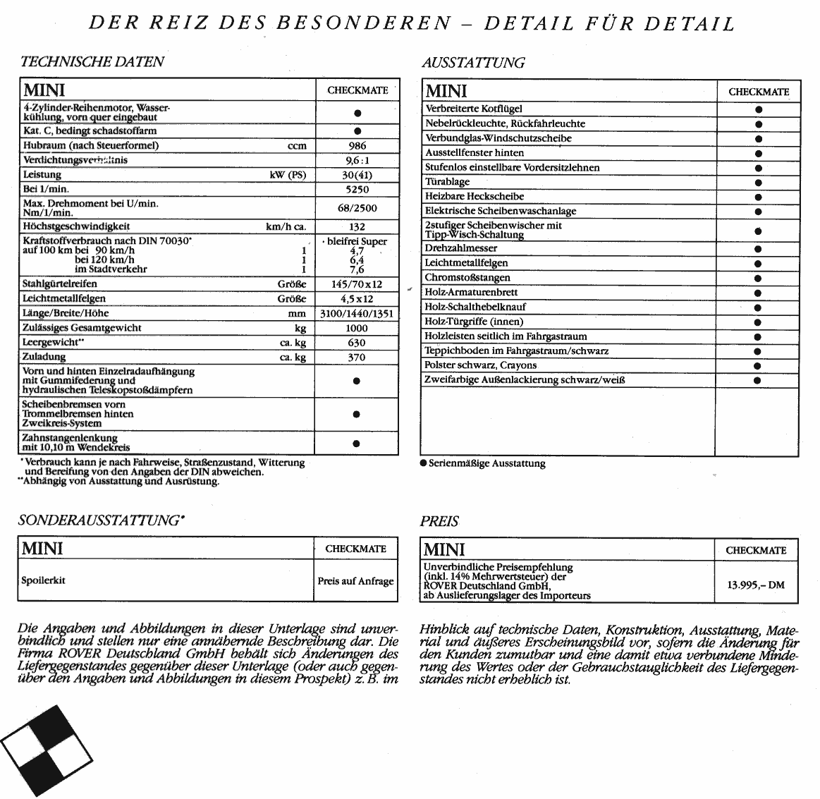

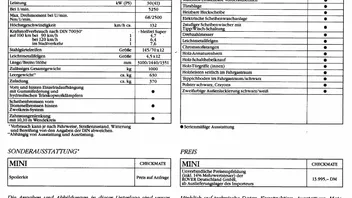

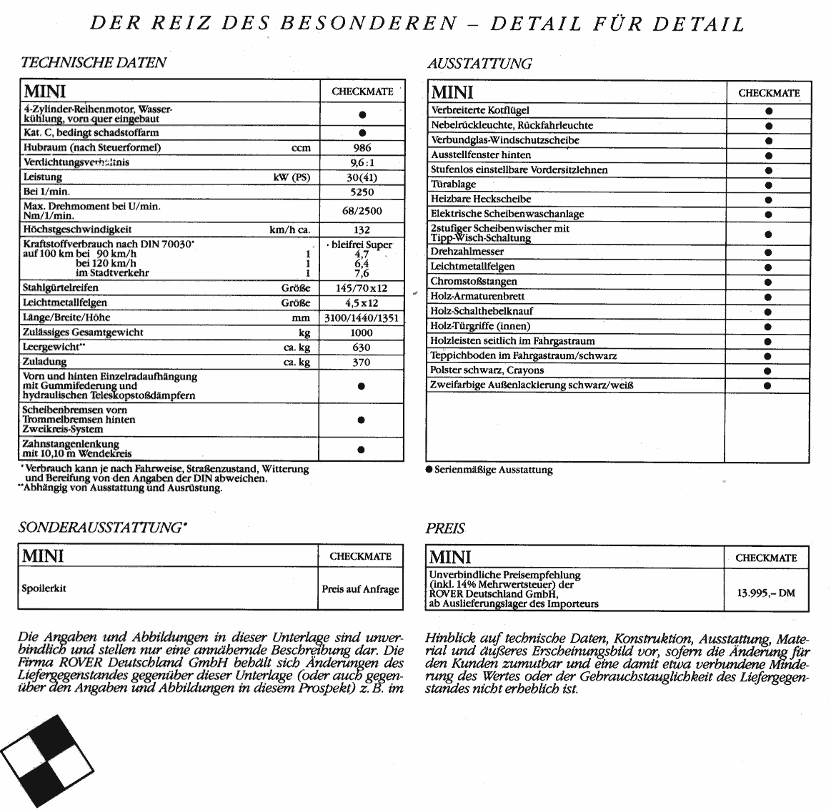

  • "Prospekte von Haus zu Haus".......................................
    Nett, was heutige Informationstechnologie so alles ermöglicht.
    Damit bleibt aber die Frage nach der Endübersetzung noch zu beantworten und die muß dann 3.44:1 sein (zusammen mit Red Hot & Jet Black) .
