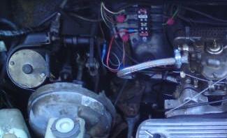

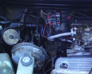

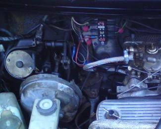

    Der Vordere reicht mir geht es vor allem um das Geflickte im Motorraum und im Cockpit da wimmelt es von Strombanditen, alles nicht schön und das muss raus!!
    Also bisherige Höhepunkte:
    Bei Fernlicht gehen sämtliche Armaturen Beleuchtungen aus, aber wenn man Lichthupe macht bleibt alles an.
    Warnblinker und Rückfahrlich funktioniert nicht da sind irgendwo Kabel sehr wahrscheinlich durch.
    Und die Sicherungsbox sieht auch hola aus. Ich suche mal ein Bild raus
    Fürs Radio und Zusatzscheinwerfer will ich mir ein seperates Kabel legen mit Verteiler, Sicherungen etc. aber dies krieg ich ohne Probleme hin. Aber vor so einer riesen Kabelwurst hab ich doch ein wenig bammel.

  • Ist eine optische Sache den Sicherungskasten nach innen zu legen?
    Ich hatte mir schon einen Kabelbaum besorgt... dachte mir wär nicht so viel :p
    Nein, ist eine Sache der gesteigerten Zuverlässigkeit.
    Eine der größten Problemzonen bei der Mini-Elektrik ist der Sicherungskasten im Motorraum.
    Dort ist er in nicht unerheblichem Maße der Witterung ausgesetzt.
    Wird er nach innen verlegt gibt´s eigentlich keine Probleme mehr mit Korrosion im Inneren bzw. auf der Unterseite.
    Wird bei der Gelegenheit gleich ein größerer (z.B. 8er mit Flachstecksicherungen) verbaut, können auch gleich die "fliegenden Sicherungen" in den Sicherungskasten "umziehen" und auch dieser "Quell der elektrischen Freuden" ist dann Geschichte ;)
    Gruß, Diddi
