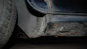

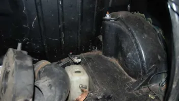

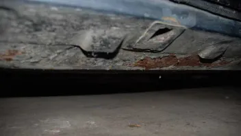

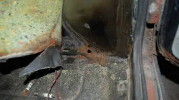

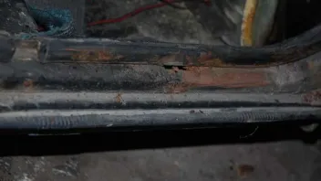

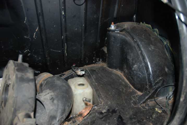

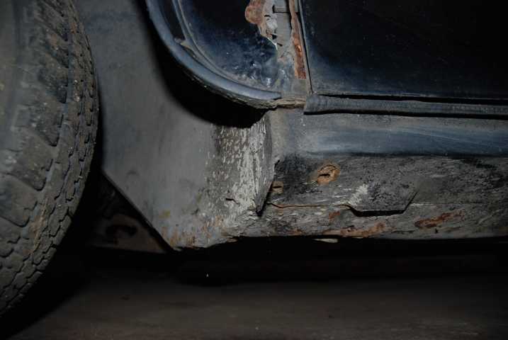

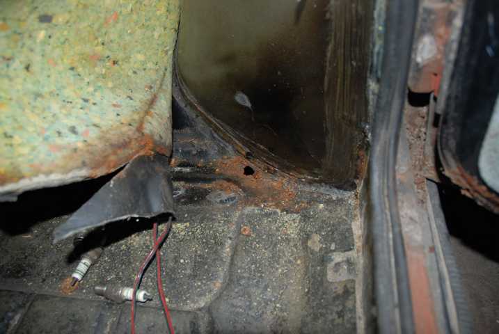

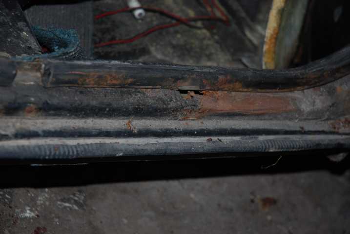

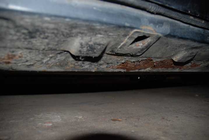

  • Moin, ich habe mir heute einen mini angeguckt. Bj. 84, 10 Zoll.
    wieviel kann man für das gute stück noch ausgeben? die schweller sind nicht durchgerostet nur im fußbereich des beifahrers ist eine kleine durchrostung. auch unter der sitzbank hinten ist kein rost, sowie im kofferaum. kotflügel und front müssen neu, die rechte tür muss neu und die dreiecksbleche. um die frontscheibe ist kein rost. der Motor läuft und hat 80tkm runter. er stand die letzte 10 jahre in einer scheune. mfg julian
  • Nach den fünf Bildern auf den Gesamtzustand zu urteilen... da muss man sich heftig aus dem Fenster lehnen, und kann doch weit daneben liegen.
    Was ich bisher sehe (und dem Eindruck, der sich vor meinem geistigen Auge bildet) sage ich: das riecht nach einer größeren Baustelle! Will sagen: Komplettaufbau.
    Aber das ist nur eine gewagte Ferndiagnose. ;)
  • Ist ja nicht mehr viel drann,an dem Mini.:headshk:
    Nach den Löchern im Einstieg und Dreiecksblech zu urteilen werden die Schweller auch nicht viel besser sein.:cool:
    Überleg mal was da noch übrigbleibt ------Neue Front,Dreiecksbleche,Tür;Einstiege,Schweller,Bodenblech.:rolleyes:
    Wenn du nicht mit Trommelbremse rumfahren willst dann dann kommt noch eine anständige Scheibenbremse dazu.
    Lackierarbeiten!
    Wenn der Motor 10 Jahre gestanden hatt dann sind die Dichtungen hinüber und bei Reaktivierung wird nach und nach die eine oder andere Dichtung den Geist aufgeben.:p
    Also Motor raus und generalüberholen.
    Alles in allem eine riesen Baustelle.
    Selbst wenn du den Mini geschenkt bekommst ist das ein gewaltiger Kostenaufwand.:soupson:
    Gruß Altöli

    Das der mini eine komplette restauration braucht ist mir klar und genau das will ich auch machen. meiner meinung nach ist die substans bei dem mini noch so gut, das es sich lohnt. Das der Motor komplett überholt werden muss ist mir auch klar, da ich den mini aber mit einem kfz meister in seiner werkstatt (die auf restaurationen spezialisiert ist) restaurieren werden sehe ich da nicht so das problem.

    Lohnen tut sich ein Mini eigentlich nie ;)
    Aber , wenn das Auto ungeschweißt und nicht verfriemelt ist , wär das vielleicht was . Rechne aber mit sehr viel Arbeit !
    Lieber durch gerostet als 5 Bleche übereinander .
    Wie teuer soll der denn sein ? ..... so grob darf der nicht mehr wie 500 max kosten .

    wenn es "nur" bei einer neuen front neue schweller einstiege .. (ja die müssen neu nach foto auch wenn die angeblich noch nicht durch sind :rolleyes: ) ..bleibt, dann sind das eigentlich "übliche " arbeiten die bei fast allen mini karossen (für kleinen ankaufspreis) anfallen ... warum dan nicht auch der ... :rolleyes:
    beachten musst du auch das durch das lange stehen (10 Jahre) so ziemlich ALLES an technik durchgeschaut werden muss (radbremszylinder schwingen ....usw) also nur motor aufmachen wird wohl nicht reichen ....

  • Wenn Du in der Werkstatt jobbst, hast Du bestimmt schon einiges gelernt was Dir beim "Überholen" des Minis hilft. Wenn Du noch zusätzlich fachkundige Hilfe für die etwas aufwendigeren Dinge hast, um so besser. Dann kannst Du evtl. auf nicht so gute aber preiswertere Nachbaubleche ausweichen. (Besprich das mit Deinem Händler und Deinem Helfer).
    Und ob ein Schweller ein kleines Loch hat oder ein großes, wenn er raus muß,
    was solls! Und ob eine Front, wenn sie gewechselt werden muß, halb oder ganz verrostet ist, ist auch wurscht.
    Blech ist nicht teuer, macht nur Arbeit. Wenn Deine Werkstatt eine Punktschweißzange hat ist das Einschweißen auch kein Hexenwerk!
    Schau dir den vorderen Hilfsrahmen genau an, dass der nicht krumm ist! Und der Hintere soll auch nicht durch sein !
    Und ggF. ein einigermaßen ordentlicher Kompletter 1000er Motor mit Getriebe und Anbauteilen für den Anfang, koste mit etwas Glück hier im Forum 80 - 150 Euro. Dann kanst Du ggF. in Ruhe Deinen Motor überholen und abdichten etc. und kommst trotzdem einigermaßen schnell ans Minifahren.
    Wer Nicht wagt der nicht gewinnt, nur Mut, ich denke mit den Dir zur Verfügung stehenden Voraussetzungen wird das schon!!!!!!!
